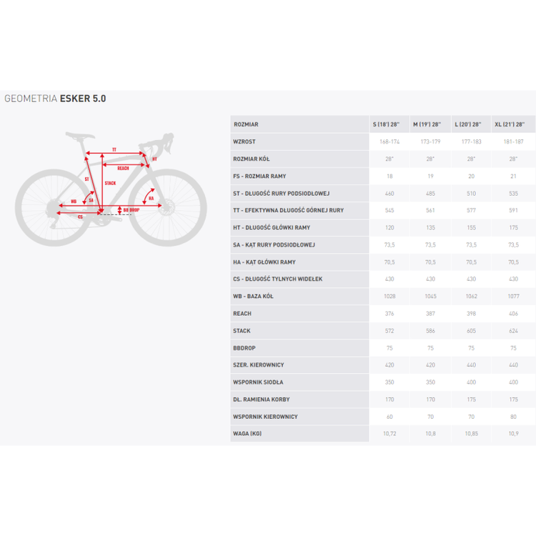

patryk69 Opublikowano 5 Lutego Opublikowano 5 Lutego Witam, chciałbym kupić tego Krossa Eskera 5.0 GEN2 ale mam dylemat z rozmiarem. Wg. producenta na mój wzrost 175cm i przekrok 82.5 powinienem wziąć M. Natomiast w popularnym sklepie sugerowali mi rozmiar S (żeby nie było - mieli S i M ;)). Przymierzałem się do jednego i drugiego i w sumie na obydwu ok. Interesuje mnie coś coś pośrodku pomiędzy komfortową a sportową pozycją. Jaki rozmiar polecacie dla tego wzrostu?
jajacek Opublikowano 5 Lutego Opublikowano 5 Lutego Czyli S ma reach 376, M 387 Stack S 572, M 586 Mam 175 wzrostu, przekrok 85, rozstaw ramion 182 Jeżdżę na szosie endurance Roubaix, rozmiar M mającej reach 380 i stack 563 Mam mostek 90 mm ale wołabym mieć trochę krótszą ramę, może 53 i mostek 100. Ale nie ma. Więc jest ona bliżej rozmiaru S w Kross. Na tym jeżdżę na ustawki z kumplami. Natomiast gravela Crux mam starego w rozmiarze L, który ma reach 384, stack 583. I mostek 80 mm. Czemu? Bo chciałem mieć maksymalnie wygodną, maksymalnie wyprostowaną pozycję Bo dla mnie jest to rower do jazdy po mieście i nad jeziorko. No i ten ma geo zbliżone do Krossa M. Obawiam się że za dużo nie pomogłem ?
patryk69 Opublikowano 5 Lutego Autor Opublikowano 5 Lutego A jakbym preferował bardziej wyprostowaną pozycję niż sportową/wyciągniętą do przodu to wtedy co powinienem wybrać?
jajacek Opublikowano 5 Lutego Opublikowano 5 Lutego Żebyś się bardziej wyprostować to musisz mieć jak najwyżej kokpit. Ale długość roweru trzeba wtedy skompensować mostkiem. Czyli że M z krótkim mostkiem da teoretycznie bardziej wyprostowaną pozycję. Mamy tu takich magików co to mogą przeliczyć. Chyba @Szwedacz jest w tym biegły.
Szwedacz Opublikowano 5 Lutego Opublikowano 5 Lutego Z tą biegłością bym nie przesadzał - geometria to geometria, kilka trójkątów, jakichś kątów. Przy rowerach jestem bardziej użyszkodnikiem, przeliczanie między pozycją 'rekreacyjną' i 'sportową' jest mi kompletnie obce. MTB po wstępnych radach od Jacka jak mniej więcej poustawiać wszystko doszlifowałem na oko, jeżdżąc i na postojach do skutku przestawiając wszystko (i znowu się bawię kombinując z nowym siodełkiem). Eskera mi ustawiał jakiś magik z lokalnego sklepu, spojrzał na mnie, na oko mi w minutkę przestawił wszystko na jazdę próbną... No i wstrzelił się tak, że chyba jedyną zmianą było podniesienie siodełka o ~1mm, a trasy tak do nieco ponad 12h w siodle dziennie i bez pieluchy mi się zdarzało kręcić nim (tylko wtedy w miarę możliwości bez wertepów, bo poza drogami to i po parudziesięciu kilometrach idzie mieć dość). Z tą wyprostowaną pozycją za wszelką cenę bym nie przesadzał - im bardziej pionowo, jak w mieszczuchu siedzimy, tym większa część naszego ciężaru spoczywa na czterech literach, a to z upływem kilometrów skutkuje coraz większym bólem wiadomo czego. Więc u mnie to jest jednak zdecydowanie pochylona pozycja, ale z względnie prostymi plecami. Po przerwie trochę mięśnie głębokie na plecach dają o sobie znać, ale po kilku jazdach z powrotem wracają do formy nic nie dokucza ? Przy 183 i przekroku 83-84 (czyli zupełnie inne proporcje niż u ciebie) przymierzałem się do L i XL, wziałem L. Na twoim miejscu bym się upewnił, że w S nie wyjedziesz ze sztycą poza znacznik minimalnego wsunięcia. S ma reach krótszy o 11mm i stack niższy o 14mm niż M. Mostek w S jest krótszy o 10mm (60mm vs 70mm). Obydwa rozmiary mają tą samą kierownicę 42cm. Zatem w S kierownicę masz 21mm bliżej (mierząc w poziomie) i 14mm niżej. Jeśli celem ma być przybliżenie i podniesienie kierownicy, to raczej potrzeba ramy z większą wartością stack, a krótszym reachem. Chyba bym kombinował z zabawą z mostkiem. Wrzucić w M mostek 60mm, może z lekkim wzniosem jak w MTB? Przy 60mm mostku i małych kątach możesz przyjąć, że kierownica praktycznie się nie przybliży, a podniesie/obniży się o tyle mm ile stopni ma mostek. Takie 60mm, +7 stopni przybliży ci ją o 10mm i podniesie o 7mm, czyli na dłogość w połowie między S i M, a na wysokość to ponad 2cm wyżej niż w S.

patryk69 Opublikowano 6 Lutego Autor Opublikowano 6 Lutego Przeczytałem wszystko i nadal nic nie wiem ? Niby na obydwu rozmiarach było ok, ale żeby stwierdzić który lepiej pasuje, pewnie musiałbym pojeżdzić z przynajmniej 1h na każdym. Z S-ką boję się, że przy za bardzo wyprostowanej pozycji ciężar pójdzie za bardzo na tyłek. Z M-ką, że jednak za bardzo będę wyciągnięty do przodu. Tutaj ewentualnie mógłbym zmienić mostek z 100mm na np. 50-60mm. A może lepiej w ogóle zrezygnować z Eskera, gdzie jestem niby na pograniczu rozmiarów. I wziąć np. taką Meridę Silex 400, gdzie jestem w środku rozmiaru S.
Pepe75 Opublikowano 6 Lutego Opublikowano 6 Lutego https://bikeinsights.com/compare?geometries=6847f6335574f6001b9c0deb,5f16883a03638b001791de2f, W tabelce jest uwzględniony starszy Esker - minimalne różnice w kątach (0,5st), ale tte, reach i stack się zgadzają. Mam podobne wymiary - 175cm i przekrok 85cm, jeżdżę na rozmiarze 54 Diverge z mostkiem 80mm, więc moim zdaniem M-ka + mostek 70mm będzie bardzo zbliżona do mojej ramy 54. Za to spora różnica może być na kierownicy, nie wiem co jest w Krossie, ale w Specu kierownica Hoover ma mały reach i dodatkowo wznios 15mm - więc kierownicą opcjonalnie możesz poprawić pozycję. https://www.specialized.com/pl/pl/diverge-4-sport-carbon-shimano-grx-600/p/4223514?color=5464917-4223514 https://www.bike24.pl/produkty/252706?sku=885451&gad_source=1&gad_campaignid=22379058404&gclid=CjwKCAiAv5bMBhAIEiwAqP9GuPhL-xmmdOg3WIUJvBdt3Wx14qNRsDoQCZe7AlL33YC3lUVs9TT4UBoCSF0QAvD_BwE na zdjęciu wygląda, że w Krossie kierownica ma spory reach https://kross.pl/esker-5-0-grx-1x12-pomaranczowy-bordowy-polysk
Veriv Opublikowano 6 Lutego Opublikowano 6 Lutego Dobry pomysł z Meridą. Subiektywnie jak jestes pomiedzy rozmiarami to świetny scenariusz brac mniejszy rozmiar gravela. Jak chcesz się wyciągnąć to pojedziesz w dolnym chwycie, wyprostować- w górnym. Pozostając w zimowych klimatach to troche jak krótsze narty zjazdowe - na krótszym gravelu lepiej sie zakręca. I tak ręce musisz trzymac przy klamkomanetkach by móc hamowac. Tylko tak jak Szwedacz napisal sprawdź czy sztyca nie jest wysunięta na maxa. Jak dojdzie pielucha i spd, to siodełko można jeszcze podnieśc kilka mm, wiec ważne by byl zapas. Jeszcze dodam, ze oczywiscie nie zawsze jest tak, ze mniejszy rozmiar, patrząc po rozmiarówce opartej o wzrost. Np mam koleżankę, ktora ma długośc rąk o coś 10cm dluzszą niż wzrost - i ona wybiera rozmiar wiekszy. Muszą byc ku temu jakieś konkretne przesłanki. Mysle ze nie zaszły bo to mocno widac i sprzedawca by zauważyl
Pepe75 Opublikowano 6 Lutego Opublikowano 6 Lutego 1 godzinę temu, patryk69 napisał(a): A może lepiej w ogóle zrezygnować z Eskera, gdzie jestem niby na pograniczu rozmiarów. I wziąć np. taką Meridę Silex 400, gdzie jestem w środku rozmiaru S. Tylko Merida w rozm. S ma górną rurę 565mm, a Kross w rozm. M 561mm. Nie neguję Meridy, bo wygląda super - tylko trzeba przymierzać. Wygląda, że Merida ma krótki mostek i mały reach kierownicy.
