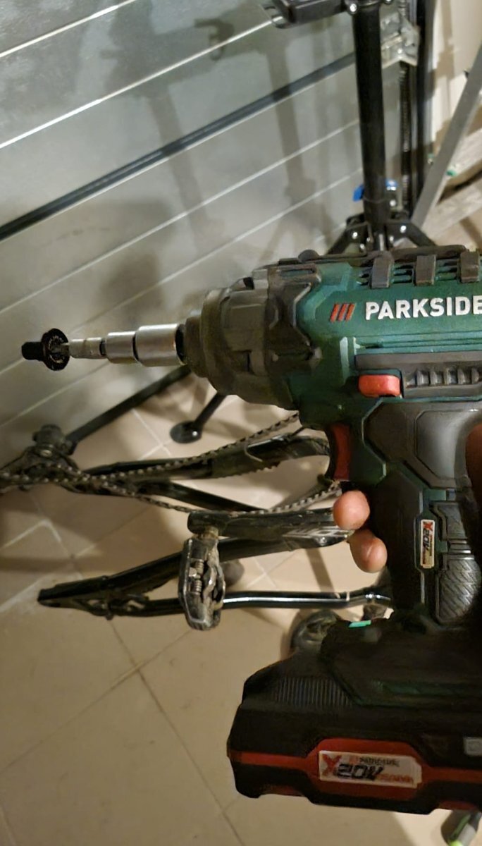

Veriv Opublikowano 23 godziny temu Udostępnij Opublikowano 23 godziny temu @kryptoszosowiec Mi się zdarzyło raz rozkręcać rower używając.. udarowego klucza do kół samochodowych. Na najniższej mocy idealnie wykręca zapieczone, czy też zbyt mocno dokręcone aluminiowe śruby i ich nie rozwala. Ani śladu nie było na śrubie, którą niehybnie bym rozwalił rozkręcając narzędziami ręcznymi. Chyba ze jakimiś o idealnych wymiarach, na pewno nie Yato. @Oskarr to faktycznie jakiś ciężki przypadek, że nawet wymiana przerzutki nie pomogła. Odnośnik do komentarza
