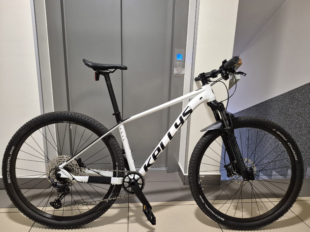

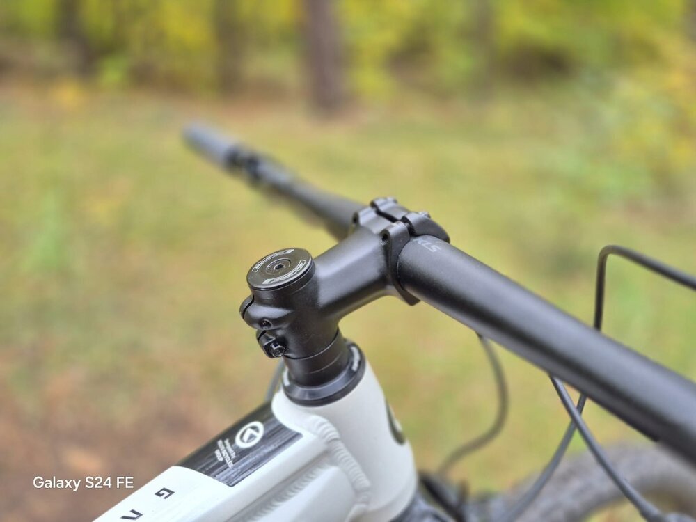

Oskarr Opublikowano 3 Października Udostępnij Opublikowano 3 Października 15 godzin temu, Pepe75 napisał(a): bo na 160cm to raczej S-ka Tu dochodzimy do plusu w wyścigowych rowerach mtb - bardzo nisko poprowadzona górna rurka. Porównując do większości rowerów z ramami S, ta górna rurka idzie o jakieś 2 cm niżej. Z tego powodu ja miałem problem z montażem sztycy - z fabrycznym siodełkiem byłem na sztycy 40 cm byłem na granicy a z lżejszym siodełkiem wskaźnik mi wychodził poza maksymalne wysunięcie. Problematyczny był też dobór myk myka, bo potrzebowałem takiego z rurą o długości 420 mm. Ale ja mam długie nogi i ręce a krótki tłów. W większości rowerów, między S a M jest różnica w zasięgu na poziomie 2 cm - wystarczy więc zmienić mostek z 80 na 50. Sam rockrider XC 900 był stosunkowo krótki, w rozmiarze M reach na poziomie 400 mm, dla porównania EXPL 540, który jest często polecany jako wygodny rower mtb ma w rozmiarze M aż 426 mm. EXPL jest właśnie polecany bo pomimo strasznie rozciągniętego roweru, dali w damskiej wersji mostek 40 mm. Odnośnik do komentarza

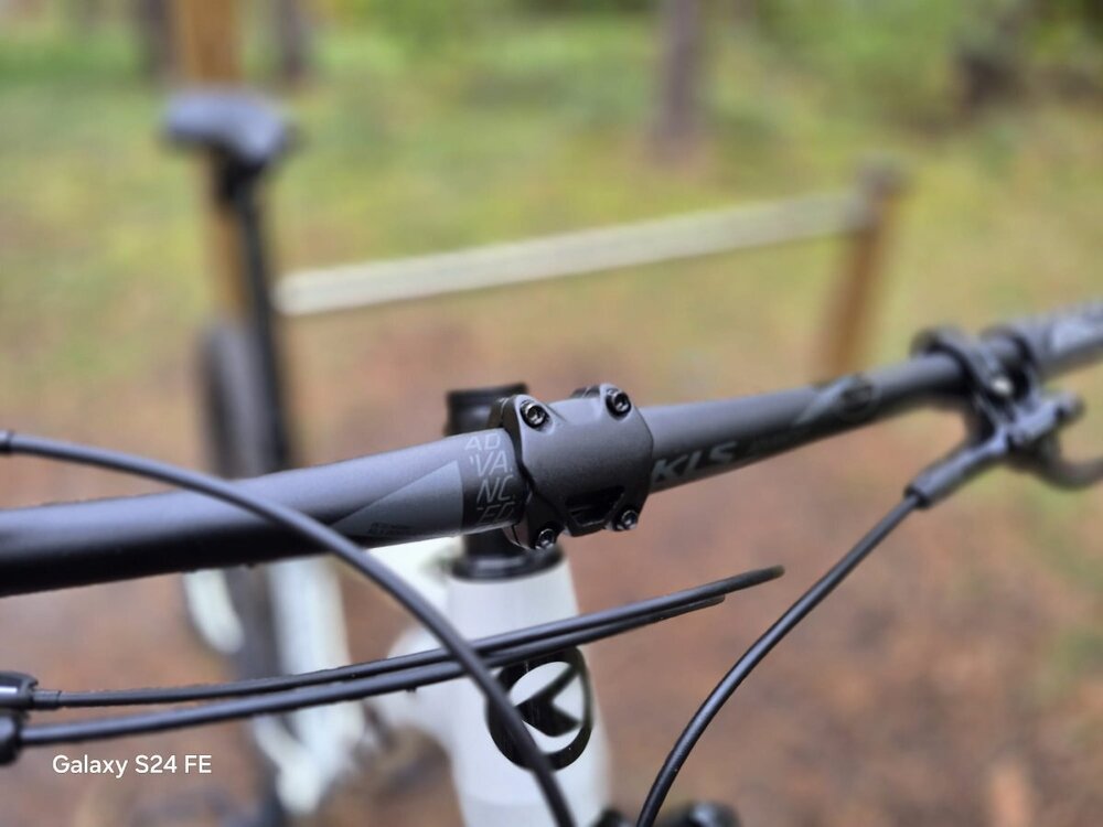

tmax Opublikowano 8 Października Udostępnij Opublikowano 8 Października W dniu 2.10.2025 o 09:20, MakczuPikczu napisał(a): Nie to że 'nie chcę', ale może jeśli po wymianie gripów i lekkim zwężeniu będzie ok i fajnie się już będzie jeździło - to pytanie po co bardziej kombinować.. Rower ma to do siebie, że jak kupisz to cały czas coś kombinujesz:)) Założyłem do swojego krótszy zaledwie o 1 cm mostek i już jest delikatna ale odczuwalna zmiana zmiana pozycji a nie odwróciłem go na pozytyw:) Mam w razie czego oryginalny z rozmiaru M - 8 cm, mogę odsprzedać za 50 ziko:) Jest krótszy od twojego o 2 cm. Odnośnik do komentarza

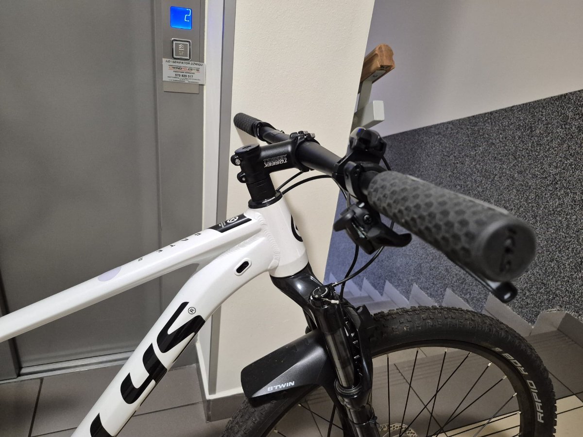

MakczuPikczu Opublikowano 8 Października Autor Udostępnij Opublikowano 8 Października Godzinę temu, tmax napisał(a): Rower ma to do siebie, że jak kupisz to cały czas coś kombinujesz:)) Założyłem do swojego krótszy zaledwie o 1 cm mostek i już jest delikatna ale odczuwalna zmiana zmiana pozycji a nie odwróciłem go na pozytyw:) Mam w razie czego oryginalny z rozmiaru M - 8 cm, mogę odsprzedać za 50 ziko:) Jest krótszy od twojego o 2 cm. czy ja wiem, zawsze do tej pory w życiu jak kupowałem to jeździłem wygodnie na takim jaki był, może akurat przypadkiem trafiałem na takie które mi pasowały do budowy ciała a może kiedyś nie było tyle różnych opcji do wyboru. teraz jak tylko tym MTB głównie jeżdżę to jak wsiadłem na tego Crossa to jakoś dziwnie mi się jechało haha jakiś taki wąski i wysoko się siedzi i prosto 🙂 z tym mostkiem to kupić tylko krótszy czy krótszy i regulowany żeby go podnieść w górę trochę? Odnośnik do komentarza
tmax Opublikowano 8 Października Udostępnij Opublikowano 8 Października Godzinę temu, MakczuPikczu napisał(a): z tym mostkiem to kupić tylko krótszy czy krótszy i regulowany żeby go podnieść w górę trochę? Nie wiem, nie używałem nigdy regulowanych:) Odnośnik do komentarza
MakczuPikczu Opublikowano 8 Października Autor Udostępnij Opublikowano 8 Października 12 minut temu, tmax napisał(a): Nie wiem, nie używałem nigdy regulowanych:) to sam nie wiem, wcześniej każdy pisał że lepiej regulowany bo można wyżej podnieść jak komuś za nisko. Odnośnik do komentarza

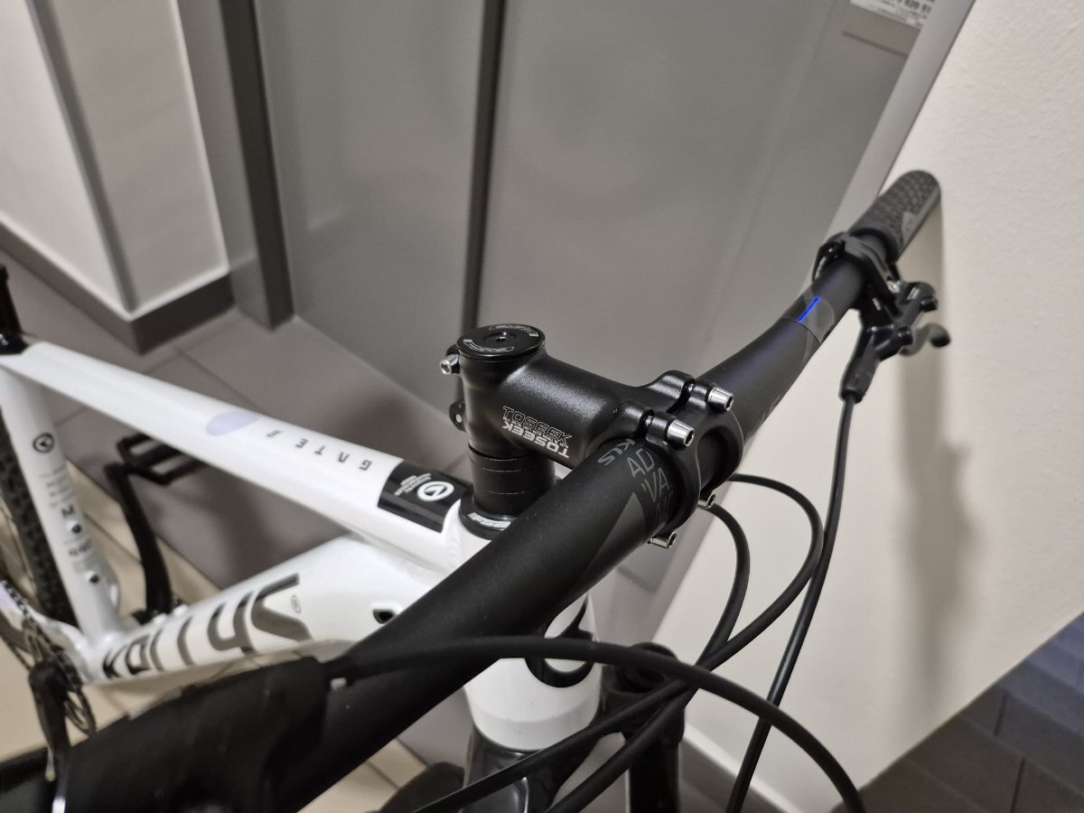

tmax Opublikowano 8 Października Udostępnij Opublikowano 8 Października 2 godziny temu, MakczuPikczu napisał(a): to sam nie wiem, wcześniej każdy pisał że lepiej regulowany bo można wyżej podnieść jak komuś za nisko. Ja jedno wiem na pewno, do roweru z ramą sportową jakim jest Gate założenie regulowanego mostka zrobiłoby z niego twór do ch..a nie podobny... Regulowany mostek jest do roweru crossowego, trekkingowego lub miejskiego. Ewentualnie do jakiegoś MTB o rekreacyjnej geometrii. Odnośnik do komentarza
Greg29 Opublikowano 8 Października Udostępnij Opublikowano 8 Października Raczej tu na forum nikt Ci nie polecał mostka regulowanego do "rasowego" mtb 😁 Tak jak napisał kolega powyżej regulowane mostki są do crossów i trekkingów. Kup po prostu krótszy mostek i załuż go na plus. Albo dogadaj się z @tmax - 50 zł za mostek to dobra oferta, ciężko Ci będzie znaleźć tańsze a tu dodatkowo masz tej samej firmy, niby drobiazg ale dla estetów może być ważne 😁 Odnośnik do komentarza
tmax Opublikowano 9 Października Udostępnij Opublikowano 9 Października 8 godzin temu, Greg29 napisał(a): Albo dogadaj się z @tmax https://www.olx.pl/d/oferta/mostek-kellys-advanced-xc-80-mm-CID767-ID17Maof.html Odnośnik do komentarza
Oskarr Opublikowano 9 Października Udostępnij Opublikowano 9 Października Ja używam często regulowanego mostka przy określaniu, jaki docelowo mostek zamówić. Jak przy danym ustawieniu jest ok, to o takich wymiarach zamawiam nowy. No teraz to mam w domu z 10 różnych mostków, więc zawsze coś można dobrać bez wyciągania tego regulowanego 😄 Odnośnik do komentarza
jajacek Opublikowano 9 Października Udostępnij Opublikowano 9 Października Regulowany mostek to moim zdaniem narzędzie do ustalenia optymalnej długości i wysokości mostka. A potem zmiany na mostek sztywny. Mostek regulowany w rowerze typu cross sam używałem. Ale w MTV do jazdy po korzeniach to bym nie chciał takiego mieć. Jak coś się obluzuje to możemy polecieć na pysk. Ja z kolei od lat używam we wszystkich rowerach sztywnych mostków Specialized Multi z tulejami umożliwiającymi NIEWIELKI zakres regulacji kąta nachylenia mostka. Odnośnik do komentarza
tmax Opublikowano 12 Października Udostępnij Opublikowano 12 Października W dniu 8.10.2025 o 16:35, MakczuPikczu napisał(a): z tym mostkiem to kupić tylko krótszy czy krótszy i regulowany żeby go podnieść w górę trochę? Znalazłem przy sprzątaniu magazynku mostek z czasów trailowych. Kiedyś kupiłem i nie używałem bo był za długi... 65mm:) Mostek prosty 0 stopni. Pozycją jeszcze bardziej wyprostowana:) I w tym temacie to chyba tyle:) Odnośnik do komentarza
MakczuPikczu Opublikowano 12 Października Autor Udostępnij Opublikowano 12 Października W dniu 8.10.2025 o 20:02, tmax napisał(a): Ja jedno wiem na pewno, do roweru z ramą sportową jakim jest Gate założenie regulowanego mostka zrobiłoby z niego twór do ch..a nie podobny... Regulowany mostek jest do roweru crossowego, trekkingowego lub miejskiego. Ewentualnie do jakiegoś MTB o rekreacyjnej geometrii. no właśnie w tym problem że ja w sumie poszukiwałem bardziej takiego rekreacyjnego roweru do lasu a nie typowo jakiegoś sportowego do wyścigów 😉i teraz tak staram się go po siebie ustawić żeby było jak najwygodniej. Jasne, przyjmę rady i nie będę na razie dawał regulowanego, tylko pytanie czy jak dam 3-4 cm krótszy mostek od tego co mam - czy to cokolwiek zmieni pod względem wygody pozycji...? Odnośnik do komentarza
sl66 Opublikowano 12 Października Udostępnij Opublikowano 12 Października 53 minuty temu, MakczuPikczu napisał(a): czy jak dam 3-4 cm krótszy mostek od tego co mam - czy to cokolwiek zmieni pod względem wygody pozycji...? Tak - to właśnie od 16 stron tego wątku próbują Ci przekazać użytkownicy forum 😉 Odnośnik do komentarza
