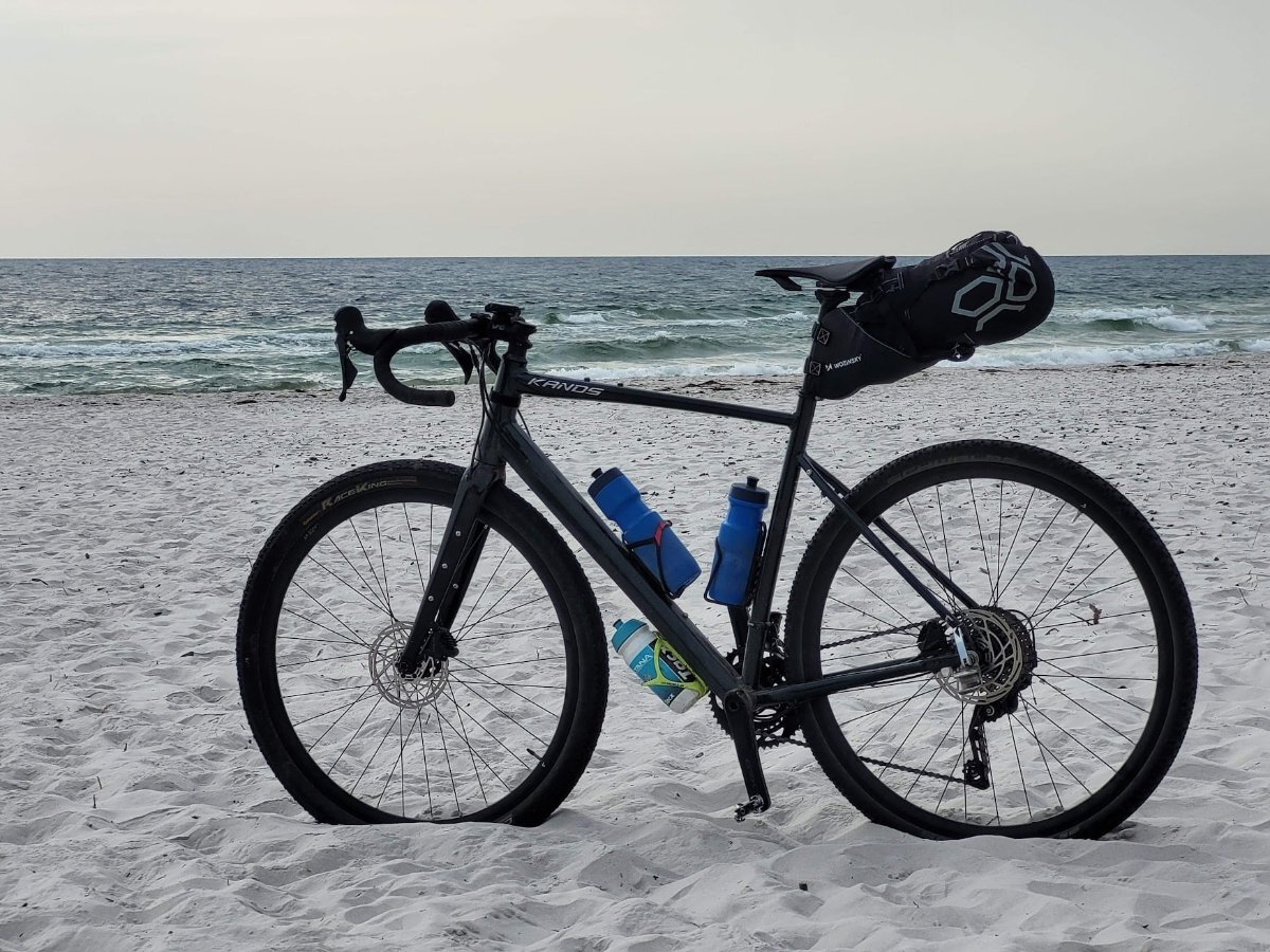

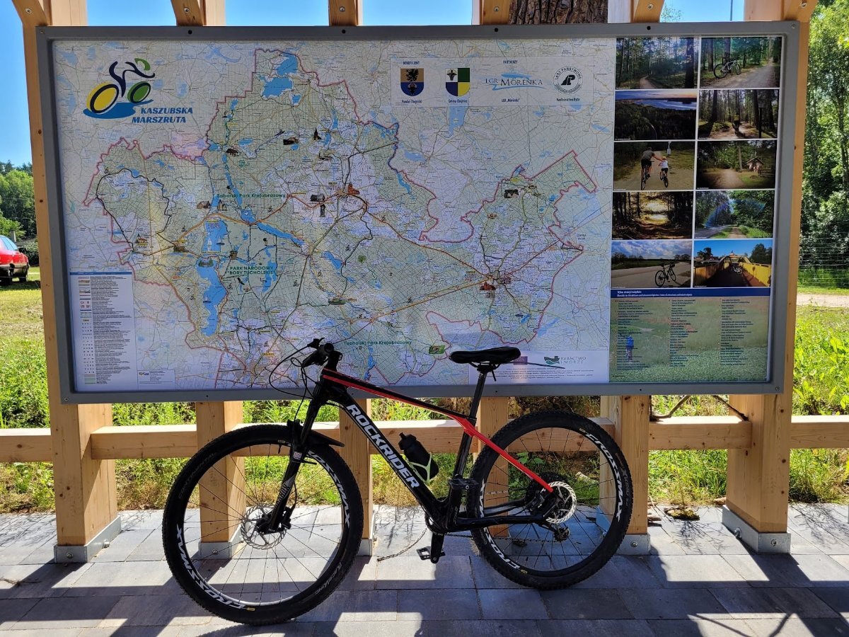

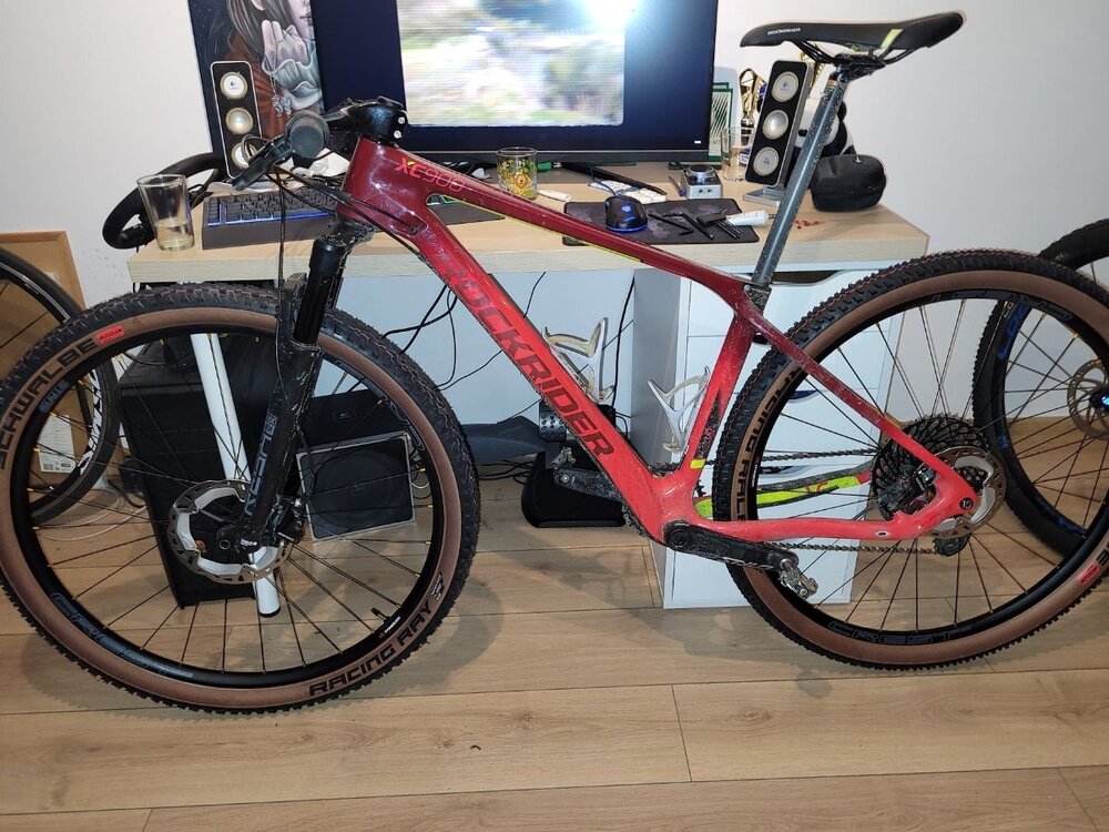

Oskarr Opublikowano 8 godzin temu Udostępnij Opublikowano 8 godzin temu Szaju trochę generalizuje, ale mostkiem spokojnie to zbijesz. Tu przykład mojego wyścigowego HT, z tego co pamiętam siodełko 13 cm powyżej kierownicy. rockrider XC 900 w rozmiarze M. a tu przykład roweru mojej żony, rockrider XC 900 w rozmiarze M Rower żony ma włożone koła 27,5", u mnie było 29". Ja miałem ściętą rurę sterową, aby było lżej + mostek 80 mm z 17 stopniami nachylenia w dół, żona ma mostek 4 cm z nachyleniem 17 stopni w górę, żona nie ma też ściętej rury sterowej. A tak dla porównania wygląda mój gravel, wygodna geometria, kiera jakieś 7 cm niżej od siodełka. A tu na zdjęciu widać o ile fabrycznie wystaje rura od widelca, kupując nowy widelec o tyle mógłbym sobie podnieść kokpit. Odnośnik do komentarza
