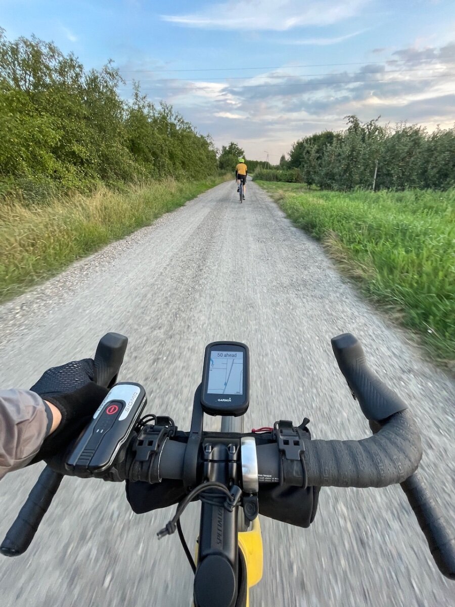

liftlodz Opublikowano 8 Sierpnia 2025 Opublikowano 8 Sierpnia 2025 Bardzo dobrze wygląda, problem ze rozmiar tylko 440, szukam 400. Mówisz o tej ? https://www.centrumrowerowe.pl/kierownica-gravelowa-3t-superghiaia-ltd-pd42266/?v_Id=229200&utm_source=google&utm_medium=cpc&gad_source=1&gad_campaignid=16059005709&gclid=CjwKCAjwwNbEBhBpEiwAFYLtGPNez1OKlJ9S0K3WVHsKsnmTfp6AbVrbfyfay0bhEzKA8uPWFYdQBxoCAzkQAvD_BwE Waga 100g nie ma dla mnie znaczenia w tym przypadku. Bardziej interesuje mnie ergonomia. Tak na tej jeżdżę, tak wygląda na rowerze

AdrianoPL Opublikowano 8 Sierpnia 2025 Autor Opublikowano 8 Sierpnia 2025 Obydwie podobają mnie się. Jakiej szerokości macie ta kierownicę superghaia? Patrzę w opis, 400 mm w dolnym chwycie jest aż 80mm szersza, wydaje mi się że to bardzo dużo. Bardzo podoba mnie się profil dolnego chwytu w superghaia tylko ta szerokość jakoś mnie przeraża. W sumie mógłbym spróbować, w razie czego zawsze można wymienić na superergo. Podobają mnie się bardziej niż te ZIPPa, nie widziałem ich wcześniej, dziękuję panowie.
Pepe75 Opublikowano 8 Sierpnia 2025 Opublikowano 8 Sierpnia 2025 31 minut temu, AdrianoPL napisał(a): Obydwie podobają mnie się. Jakiej szerokości macie ta kierownicę superghaia? Ja mam 420mm na górze (taką miałem fabryczną). Na dole jest szeroko - 500mm, ale w gravelu to zaleta. No i bonus taki, że przewody wewnątrz puszczasz.

liftlodz Opublikowano 9 Sierpnia 2025 Opublikowano 9 Sierpnia 2025 Wymiana ma sens pod warunkiem że coś zyskamy. 1. Komfort. Wtedy tylko karbon 2. Aero. Też karbon. 3. Poprawimy pozycję. Wtedy może być alu. Osobiście nie widzę żadnego sensu w kierownicy alu w szosie. Ani ona komfortowa ani aero. Jak chcesz komfortową to kup tę co ja mam: Szosowa kierownica specialized carbon Gdańsk Piecki-Migowo • OLX.pl A na aero to za mały budżet. Kierownica w szosie szersza niż 420 mm to IMO kompletna bzdura. Mam 420/460 w gravelu. Tragedia. Jak w autobusie. Ta Supergo karbonowa 400/420 ma sens.No i tu się z Jackiem nie mogę zgodzić Moja Supergahia 400mm jest ustawiona tak, że klamkomanetki poszły lekko do środka, pomiędzy nimi jest 370 mm.Gięcie i flara w tej kierownicy jest tak zrobiona, że jeśli chwycić ją pod samymi klamkami i ugiąć łokcie to flara ma raptem 2 cm, dopiero sam dół kiery się rozszerza. Daje to możliwość ustawienia się w pozycji aero, ale jednocześnie po zsunięciu dłoni na sam koniec dolnego chwytu masz mega stabilność na zjazdach.
