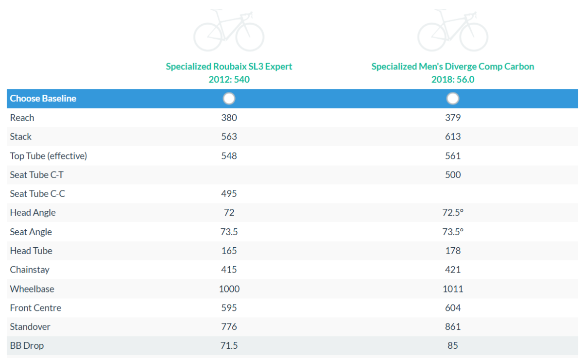

jajacek Opublikowano 17 Czerwca 2025 Opublikowano 17 Czerwca 2025 To są generalnie potrzeby podobne do moich. Jestem w wieku 50+ Mam różne kłopoty zdrowotne z kręgosłupem piersiowym, lędźwiowym arytmią, itd. Posiadam: szosę typu race, Specialized Tarmac SL6 na hamulcach obręczowych i z korbą 2x szosę typu endurance Specialized Roubaix na hamulcach obręczowych z korbą 3x na kórej zjeździłem polskie, słowacki i czeskie góry a potem Alpy hardtaila MTB, Specialized Epic z korbą 1x, gdzie powrócę wkrótce do 2x, którym jeżdżę głównie od jesieni do wiosny po okolicznych lasach przełajówkę aluminiową Specialized Crux na hamulcach obręczowych z korbą 2x, która została przerobiona na gravela i która jest moim i mojego syna rowerem do jazdy głównie po mieście i jako rower zimowy gravela karbonowego Specialized Diverge z korbą 2x na którym nikt nie chce jeździć i robi jako rower zimowy mojego syna. Twoje pytanie od dawna nurtuje paru kolegów na tym forum. Np. @sl66 Czy lepiej zostawić gravela i kupić lepsze koła czy zmienić rower. Zrobiłem parę testów na Roubaix i na gravelu Diverge na szosie. Na Diverge jedzie mi się zdecydowanie gorzej, mimo że trochę bardziej komfortowo. Mało tego, lepiej mi się jedzie na przełajówce niż na gravelu. Czemu? Napęd nie ma tu mniejsze znaczenie. Kluczowa jest geometria i budowa roweru. Gravel jest za długi, kiepsko wchodzi w zakręty. Ma inaczej położony środek ciężkości. Bardzo źle reaguje na stanięcie w korby i przyspieszenia. Natomiast pod względem prędkości jeśli są na tych samych oponach nie jest to duża różnica. Na gravelu moją standardową trasę 70 km pojechałem z prędkością 26,5 km, na szosie endurance 27,5 km/h Natomiast przyjemność z jazdy jest dużo większa na szosie endurance. Jeszcze trzeba dodać różnicę alu czy carbon. Tu mogę się tylko posiłkować danymi z testów rowerów MTB. Karbonowy hardrtail był na tej samej trasie ok. 5% szybszy niż prawie tak samo skonfigurowany alu. W Niemczech w tym budżecie kupisz Specialized Roubaix SL8 na elektryce ze 3000 Euro. To jest szosa endurance na rurkach aero, więc jest trochę szybsza niż jakikolwiek gravel i prawie wszystkie inne szosy endurance, nie zbudowane na profilu aero. Mieści opony 40 mm więc może robić też za zimówkę i gravela.

jajacek Opublikowano 17 Czerwca 2025 Opublikowano 17 Czerwca 2025 Rozmiar 56 prawie na pewno jeśli chodzi o Roubaix. Defy nie wiem, Czy Defy to dobry deal? Nie wiem. Nie śledzę cen. Ale generalnie rowery dobrych producentów na Di2 w przedziale 12-15k to chyba dobry deal, ale diabeł tkwi w szczegółach. Nie jeździłbym na kołach hookless. Trochę za dużo wypadków było. Dla mnie bezpieczeństwo jest najważniejsze. Wszyscy znajomi, którzy kupili rowery na karbonowych kołach Gianta, natychmiast wystawili je na sprzedaż. Na grupie Gianta są nieustające narzekania na sztycę D-Fuse że trzeszczy. A Giant wydaje się to mieć w pompie. No i obsługa gwarancyjna Gianta jest znana ze spychologii. Obsługa Speca to był zawsze top.
