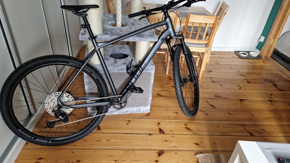

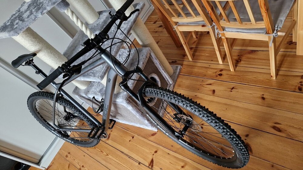

manieksl Opublikowano 18 Marca 2023 Autor Udostępnij Opublikowano 18 Marca 2023 Chwalę się ? @jajacek - wielkie dzięki za doradztwo. Odnośnik do komentarza
jajacek Opublikowano 18 Marca 2023 Udostępnij Opublikowano 18 Marca 2023 No i brawo! Kolega na Attention SL tak nas dzisiaj przeciagnal ze ledwo nadazalismy na duzo lepszych Specach ? Odnośnik do komentarza
