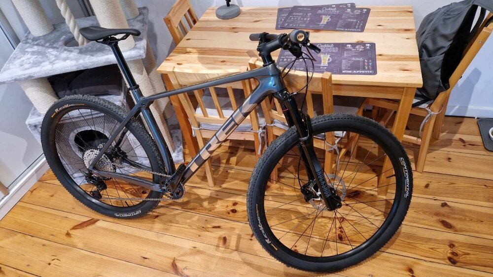

manieksl Opublikowano 7 Maja 2024 Autor Udostępnij Opublikowano 7 Maja 2024 chwalę się... i przestaję Wam truć do następnej zmiany roweru, wszystkim, przede wszystkim jajacek, wielkie dzięki za profesjonalne porady Odnośnik do komentarza
jajacek Opublikowano 7 Maja 2024 Udostępnij Opublikowano 7 Maja 2024 Brawo! Daj znać jak się jeździ. I ile waży ewentualnie. Odnośnik do komentarza
manieksl Opublikowano 7 Maja 2024 Autor Udostępnij Opublikowano 7 Maja 2024 ważyłem się sam i z rowerem i wychodzi mi aktualnie 10,5.... jeśli katalogowo ma 11,2 to moze mi waga przekłamywać....co do jazdy, muszę się przyzwyczaic, mam bardziej głowę zadartą do góry...tragedii nie ma ale czuje ze przez jakis czas moze mnie z tego powodu kark pobolewac. Zauważyłem to jak jechałem w okularach. Jak naciskam amortyzator i szybko odbija to wydaje taki jakis dziwny dzwiek...moze to kwestia "ułożenia"? takie jakby tarcie sprężyny... nie wiem, dam sobie chwile czasu na jego dotarcie Odnośnik do komentarza

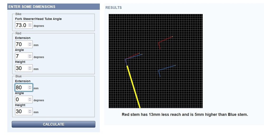

manieksl Opublikowano 8 Maja 2024 Autor Udostępnij Opublikowano 8 Maja 2024 zrobiłem dziś ok 30km i... muszę chyba troszke kierownicę podnieść, zastanawiam się nad wymianą mostka (aktualnie mam 80mm 0stopni) na 80mm 7 stopni. Czy odczuję zauważalną róznicę? wyższego kąta nie chcę, nie chcę iść w trekingówkę ale jednak trochę kark się męczy. Wg kalkulatora, kierownica będzie bliżej o 4mm i wyżej o 9mm....tyle liczby, a jak to się będzie miało do odczuć podczas jazdy? Zastanawiam się też nad przycieciem kierownicy z 750 na 720mm....troche chyba za szeroko dla mnie, aczkolwiek moja figura "pamięta" jeszcze rower cube. Może dac sobie czas na "zapomnienie"poprzedniej postawy Odnośnik do komentarza
Veriv Opublikowano 8 Maja 2024 Udostępnij Opublikowano 8 Maja 2024 Kąt mostka ma niewielkie znaczenie. Masz pod ręką krótszy mostek? Przełóż i zobacz. To powinno mocno zmienić pozycję. Skrócenie kierownicy to też jest opcja, ale zacząłbym od przełożenia mostka. Odnośnik do komentarza
manieksl Opublikowano 8 Maja 2024 Autor Udostępnij Opublikowano 8 Maja 2024 nie mam krotszego mostka, mam 80mm. Gdybym zmienił na 80mm i 7 st to miałbym: tutaj chcę kupić https://rowery-colex.pl/wsporniki-kierownicy/4392-17369-wspornik-kierownicy-bontrager-elite-601842256626.html#/11-kolor-czarny/326-rozmiar-80mm/1008-wzions-7 albo druga opcja 70mm/7st (lub 3 opcja - pojeździć i się oswoić, w końcu chciałem troche agresywniejszy, nie chcę przesadzić i pójść w treking) Odnośnik do komentarza

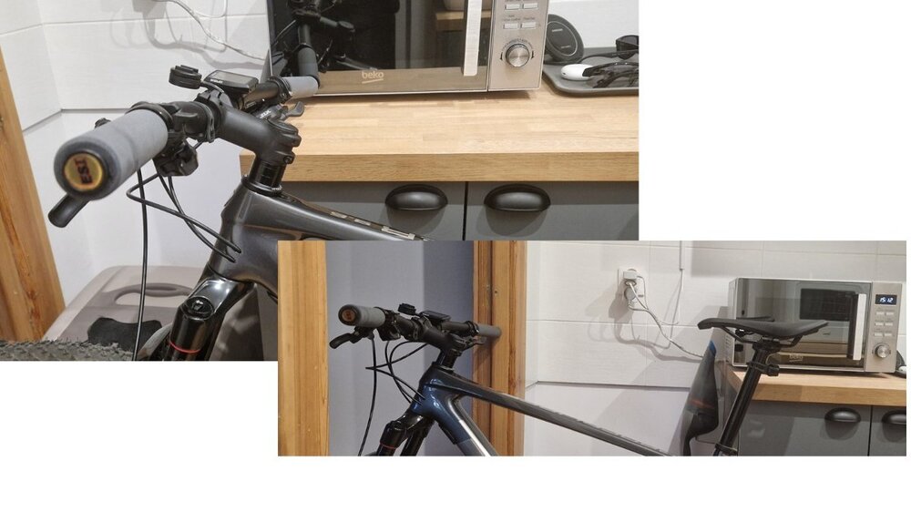

liftlodz Opublikowano 9 Maja 2024 Udostępnij Opublikowano 9 Maja 2024 Patrząc na rysunek porównujący ramy to na obu rowerach można ustawić taką samą pozycję kolarza. Jeśli Ci wygodnie na starym rowerze to przecież możesz przenieść z niego ustawienia na nowy rower. Odnośnik do komentarza
jajacek Opublikowano 9 Maja 2024 Udostępnij Opublikowano 9 Maja 2024 Cube Attention to był trekking na kołach MTB. Weź miarkę i policz jaką masz odległość od końca siodełka do środka mostka. Masz mieć taką samą na nowym rowerze. Jeśli chodzi o mostki to polecam Specialized Multi z OLX. To są mostki mające w komplecie kilka tulei za pomocą których można zmienić kąt mostka. Jak masz 80 w Treku to pewnie potrzebujesz 60 a maks 70 żeby było wygodnie. Ja mam np. 60. https://www.olx.pl/d/oferta/mostek-specialized-multi-60mm-CID767-IDXbphA.html Odnośnik do komentarza
manieksl Opublikowano 9 Maja 2024 Autor Udostępnij Opublikowano 9 Maja 2024 Dzis zrobilem w lesie 40km i sie przyzwyczailem, poki co, niczego nie zmieniam Odnośnik do komentarza
manieksl Opublikowano 10 Maja 2024 Autor Udostępnij Opublikowano 10 Maja 2024 Hmm jednak musze troche pokomb8nowac ale zeby za bardzo nie zmieniac ciut agresywnej geometrii tak delikstnie mysle o 70mm i 7 st... tylko czy nie wejde w treking za bardzo... jest cos takuego jak "ksiazkowa" pozycja na rowerze? Odnośnik do komentarza
liftlodz Opublikowano 10 Maja 2024 Udostępnij Opublikowano 10 Maja 2024 Ma być wygodnie. Moja ewolucja pozycji na tym samym rowerze - od mostka 80 mm 6⁰ I 1.5 cm podkładek do 90 mm -20⁰ 0 cm podkładek Jest mi wygodnie. Odnośnik do komentarza
manieksl Opublikowano 10 Maja 2024 Autor Udostępnij Opublikowano 10 Maja 2024 nadal masz mostek bardziej płaski od mojego, który mam fabrycznie zamontowany. Przymierzałem mostek 6cm i 6 stopni oraz 8cm i 17 stopni. Ten pierwszy był za krótki (wizualnie), podobny do tego co miałem w cube i chciałem go wcześniej w cube trochę wydłużyc....bo? tak mi się podobały w innych rowerach, Ten drugi zbyt duży kąt, wygląda jak trekingowy, traci rower swój charakter. U mnie wygląda to przede wszystkim tak, ze w porównanniu do cube, siodełko jest zdecydowanie wyżej niż kierownica... podejmuję kolejną próbę przyzwyczajenia się. Cube jezdziłem rok a na treku zrobiłem raptem 70km... Kiedyś miałem trekingówkę rometa (prl) i przesiadka na górala byłą tragiczna, zmieniłem mostek na trekingowy z regulacją i opony na...slick....to była największa w moim życiu profanacja roweru i nie chcę jej powtórzyć Odnośnik do komentarza
jajacek Opublikowano 10 Maja 2024 Udostępnij Opublikowano 10 Maja 2024 U mnie jest tak. Mostek 60 mm. Kokpit na wysokości 100 cm, siodełko na 103 cm. 3 cm różnicy. Rower w rozmiarze L. Odnośnik do komentarza
