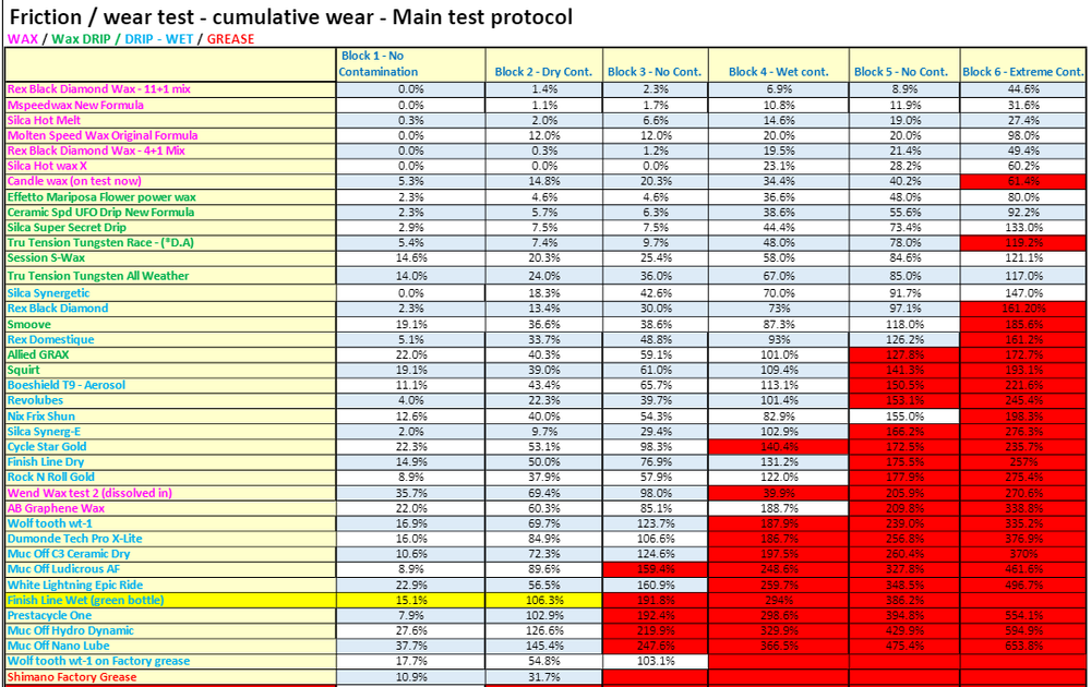

jajacek Opublikowano 28 Maja 2024 Opublikowano 28 Maja 2024 To jest generalnie lubrykant do rowerów czasowych. Jest bardzo dobry. Blisko połowę taniej kupisz Effetto Mariposa Flower Power Wax, który właśnie kupiłem a który jest na zbliżonym poziomie. Ostatnio używałem Squirt, który też był dobry.

jajacek Opublikowano 28 Maja 2024 Opublikowano 28 Maja 2024 Kolega Veriv przesadza. Myję rower w wannie psikając Meglio, Jak podeschnie wycieram łańcuch chusteczkami W5 z Lidla przeznaczonymi do mycia łazienki aż będzie względnie czysty i aplikuję lubrykant. Starcza na jakieś 300 km spokojnie. Może i więcej. Jak ktoś ma czas się bawić i zrobić to zgodnie z instrukcją to wygląda ona tak: https://cyklopara.pl/2020/04/09/smar-squirt-polecamy/ Co jest w tym wszystkim ważne to że im czystszy będzie łańcuch, tym dłużej pożyje. Gęste smary typu zielony Finish Line, które są magnesem dla wszelkiego brudu, skrócą jego żywotność. Smary na bazie wosku kiepsko się nadają do jazdy w deszczu jakby co. Są raczej na suche warunki.
