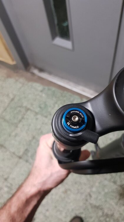

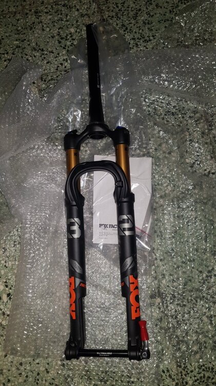

mareckiabc Opublikowano 18 Stycznia 2024 Udostępnij Opublikowano 18 Stycznia 2024 Świeżo kupiony, wczoraj przyjechał. Pojedzie na serwis zerowy - cena 100 zł dowiadywałem się. A do roweru wleci na wiosnę z całym nowym osprzętem o kołami. Muszę kupić manetkę do niego, jesteś w stanie podpowiedzieć jaka będzie pasowała? Odnośnik do komentarza
jajacek Opublikowano 18 Stycznia 2024 Udostępnij Opublikowano 18 Stycznia 2024 Być może ta: Manetka blokady skoku FOX RACING SHOX 3POS - CentrumRowerowe.pl Natomiast sugeruje na stronie RideFox wpisać czterocyfrowy kod produktu, który masz na goleni i dostaniesz listę części zamiennych do tego modelu. Odnośnik do komentarza

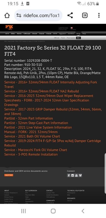

mareckiabc Opublikowano 21 Stycznia 2024 Udostępnij Opublikowano 21 Stycznia 2024 Odnośnik do komentarza
jajacek Opublikowano 21 Stycznia 2024 Udostępnij Opublikowano 21 Stycznia 2024 Czyli chyba Service Manual trzeba ściągnąć ze strony Foxa. Może tam będą part numbery. Odnośnik do komentarza
mareckiabc Opublikowano 21 Stycznia 2024 Udostępnij Opublikowano 21 Stycznia 2024 Hmm a nie 2 pozycyjna? Białym drukiem na górze tego co wkleiłem jest napisane 2Pos? 10mm ciąg Odnośnik do komentarza
radki Opublikowano 21 Stycznia 2024 Udostępnij Opublikowano 21 Stycznia 2024 2 pozycyjna push to unlock. Odnośnik do komentarza
