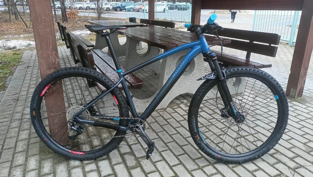

tmax Opublikowano 8 Marca 2023 Udostępnij Opublikowano 8 Marca 2023 6 godzin temu, jajacek napisał(a): A co to za amor? Mój ma powietrznego Suntoura Air, najprawdopodobniej jest to Raidon lub lub jakaś nowsza wersja XCR-a ze wskazaniem na ten drugi. Te nowsze XCR-y są podobne do Raidona, Tu jest trochę dziwna sprawa bo pewno Suntour robi dla Deca jakąś wersję OEM. Wcześniej w Explore 540 był X Fusion RC 32. To podobna konstrukcja z tłumikiem w postaci nierozbieralnego cartridga, aczkolwiek X Fusion ma chyba aluminiowe golenie górne i jest nieco lżejszy. Reasumując jest to raczej budżetowy amortyzator ale ma regulację tłumienia odbicia, kompresji, blokadę skoku i powietrzną sprężynę. Nie jest mistrzem wagi lekkiej i ma nierozbieralny tłumik, którego nie da się serwisować a jak padnie to pozostaje kupić nowy. Ma jednak swoje zalety, jest niedrogi, w miarę sztywny i pancerny i nawet coś tam wybiera, pozwalając na bezpieczną jazdę w terenie. Po prostu daje redę a jego serwis jest stosukowo łatwy i tani. Ja już tak agresywnie jak kiedyś po lasach nie jeżdżę i na razie mi wystarczy:) Odnośnik do komentarza
