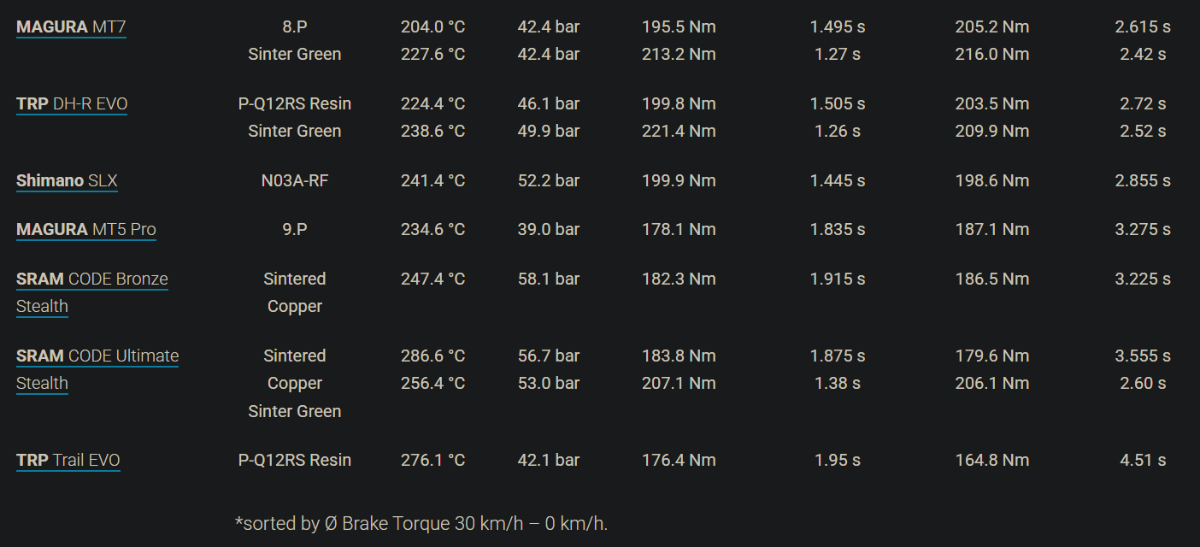

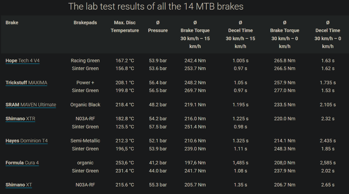

jajacek Opublikowano 9 Czerwca 2025 Udostępnij Opublikowano 9 Czerwca 2025 MT500 hamują w ułamku sekundy. Podobnie Deore. Nie potrzeba żadnych czterotłoczkowych. Zróbcie test jeśli macie możliwość jak długa jest droga hamowania od 30 km/h do zera. Jakieś testy w necie pokazują 12-15 metrów. A tak prezentuję się test hamulców wyższej klasy w sekundach: Odnośnik do komentarza

Szwedacz Opublikowano 9 Czerwca 2025 Udostępnij Opublikowano 9 Czerwca 2025 Z hamulcami jest taka kwestia, że pracują tak długo, jak długo to nie brak tarcia między oponą, a podłożem będzie ograniczeniem. Współczynnika tarcia się nie przeskoczy. To jest dość ważny aspekt, który testy laboratoryjne mogą pomijać (bo w końcu mierzymy same komplety hamulców i z założenia chcemy maksymalnie je uniezależnić od wpływu innych zjawisk na uzyskane wyniki). A gdy koło zblokujemy, to nie będzie nam robić kompletnie różnicy jakie hamulce mamy. Jeśli na swoim setupie jesteś w stanie zablokować koło przy hamowaniu, to żaden upgrade hamulców nie poprawi siły hamującej! Wszelkie upgrade'y hamulców mogą poprawiać modulację (zwiększać zakres wychyleń dźwigni manetki między zblokowaniem koła, a brakiem hamowania) czy oferować inne przełożenie, powodując że klocki są zaciskane na tarczy z bardziej zwielokrotnioną siłą, z jaką ciągniemy dźwignię albo zmieniać kształt krzywej siły zaciskania względem wychylenia dźwigni manetki (np. ServoWave). Poza zestawem manetki+zaciski dochodzi kwestia tarcz. Od ich powierzchni głównie zależy sprawność chłodzenia, ale również mają duży wpływ na uzyskiwaną siłę hamującą (dopóki koło nie straci przyczepności). Siła hamująca to siła tarcia klocków o tarczę, przemnożona przez stosunek średnicy tarcz do średnicy zewnętrznej koła. Jednocześnie, oczywiście będzie nam wprost proporcjonalnie do wzrostu siły hamującej malała modulacja, bo będzie łatwiej zblokować koło - mniejsza zmiana położenia dźwigni, będzie powodować taką samą zmianę siły hamującej. Dopóki mówimy o sytuacji statycznej i uproszczonym modelu, to nie ma tu żadnej czarnej magii. Dopiero jakby zagłębiać się w jakieś detale typu nierównomierny nacisk klocków na kręcącą się tarczę w przypadku hamulców 4-tłoczkowych, to sprawa robi się bardziej skomplikowana - ale to nie są raczej kluczowe niuanse dla nas. Odnośnik do komentarza

krix Opublikowano 9 Czerwca 2025 Udostępnij Opublikowano 9 Czerwca 2025 Z hamulcami jest taka kwestia, że pracują tak długo, jak długo to nie brak tarcia między oponą, a podłożem będzie ograniczeniem. Współczynnika tarcia się nie przeskoczy. To jest dość ważny aspekt, który testy laboratoryjne mogą pomijać (bo w końcu mierzymy same komplety hamulców i z założenia chcemy maksymalnie je uniezależnić od wpływu innych zjawisk na uzyskane wyniki). A gdy koło zblokujemy, to nie będzie nam robić kompletnie różnicy jakie hamulce mamy. Jeśli na swoim setupie jesteś w stanie zablokować koło przy hamowaniu, to żaden upgrade hamulców nie poprawi siły hamującej! Wszelkie upgrade'y hamulców mogą poprawiać modulację (zwiększać zakres wychyleń dźwigni manetki między zblokowaniem koła, a brakiem hamowania) czy oferować inne przełożenie, powodując że klocki są zaciskane na tarczy z bardziej zwielokrotnioną siłą, z jaką ciągniemy dźwignię albo zmieniać kształt krzywej siły zaciskania względem wychylenia dźwigni manetki (np. ServoWave). Poza zestawem manetki+zaciski dochodzi kwestia tarcz. Od ich powierzchni głównie zależy sprawność chłodzenia, ale również mają duży wpływ na uzyskiwaną siłę hamującą (dopóki koło nie straci przyczepności). Siła hamująca to siła tarcia klocków o tarczę, przemnożona przez stosunek średnicy tarcz do średnicy zewnętrznej koła. Jednocześnie, oczywiście będzie nam wprost proporcjonalnie do wzrostu siły hamującej malała modulacja, bo będzie łatwiej zblokować koło - mniejsza zmiana położenia dźwigni, będzie powodować taką samą zmianę siły hamującej. Dopóki mówimy o sytuacji statycznej i uproszczonym modelu, to nie ma tu żadnej czarnej magii. Dopiero jakby zagłębiać się w jakieś detale typu nierównomierny nacisk klocków na kręcącą się tarczę w przypadku hamulców 4-tłoczkowych, to sprawa robi się bardziej skomplikowana - ale to nie są raczej kluczowe niuanse dla nas.Te MT 200 w ogóle nie blokują koła, nawet nie powodują zatrzymania. Fakt - RT 10, niedotarte itd. Jechałem jakieś 25 km/h i ledwo wyhamowałem przed pieszym, a hamowałem widząc go z daleka. Więc przypuszczam że w tych hamulcach chodzi o to, jak lekko wystarczy nacisnąć klamkę, aby wprowadzić koło w w mocny stan zahamowania z zablokowaniem włącznie, co jest oczywiście stanem niepożądanym tak jak w samochodzie Stąd mamy ABSWysłane z mojego SM-G781B przy użyciu Tapatalka Odnośnik do komentarza
