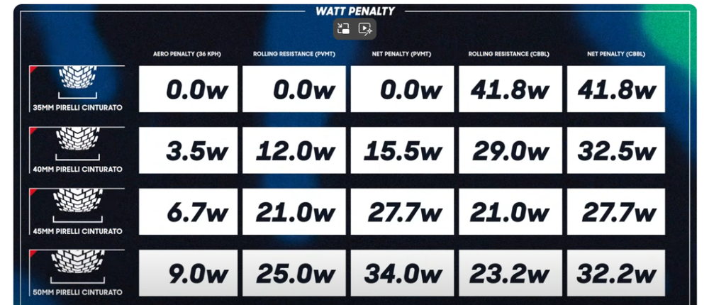

jajacek Opublikowano 8 Marca Udostępnij Opublikowano 8 Marca Ok, przykład z testów na torze Silverstone. Trochę inna metodologia badań. Badania robione na bębnie z symulowanymi dwiema nawierzchniami. Asfaltem i brukiem. Co ważne test z żywym człowiekiem, pedałującym na rowerze. Co z nich wynika? Mamy tę samą oponę w kilku rozmiarach testowaną przy prędkości 36 km/h. Jak widać zmiana szerokości o 5 mm powoduje nieliniowy wzrost oporu aerodynamicznego. W drugiej kolumnie mamy opory toczenia. Jak widać zwiększają się znacznie wbrew temu co zwykle publikuje Bicycle Rolling Resistance. Trzecia kolumna to różnicą całkowitych oporów toczenia plus oporu aerodynamicznego w stosunku do pierwszej opony. Czwarta kolumna to opory toczenia na bębnie symulującym bruki w stosunku do opony Conti Race King, której tu nie umieściłem dla przejrzystości. Piąta kolumna to suma pierwszej i czwartej. Generalnie rzecz biorąc co potwierdzają największe autorytety w dziedzinie aerodynamiki kolarskiej, Jean Paul Ballard, Dan Bigham, Xavier (Aerocoach) Disley, na super gładkim i równym asfalcie węższą opona będzie ZAWSZE szybsza. Czyli to to samo co pisze niesławny Hambini, który jednak na aerodynamice zna się bardzo dobrze. Natomiast im bardziej porowata, dziurawa i nierówna będzie nawierzchnia tym szala będzie się przesuwać w stronę szerszej opony. Ale jak widać do pewnego stopnia. i gdzieś będzie ten punkt optymalny. Nie mam niestety danych dotyczących opony GP 5000 żeby zrobić podobne obiektywne porównanie. Może ono być nieznacznie inne. Ale zasada jest z grubsza ta sama. Przy czym im szybciej będziemy jechać tym opory aerodynamiczne będą miały większe znaczenie. Przy niskich wartościach typu 25 km/h opory toczenia zapewne pokonają opory aerodynamiczne. Przy 30 km/h będą blisko siebie. Według Hambiniego ale również innego eksperta od aero Josha Poertnera, w grę wchodzą jeszcze straty wynikające z wibracji i strat związanych z pracą zawieszenia. Jest to opisane poniżej. Ale ciężko to liczyć i chyba mało kto jest to w stanie zrobić bez laboratoryjnego sprzętu: Cycling Aerodynamics: Wider tires and Rims examined in Engineering Detail - Hambini Engineering Odnośnik do komentarza

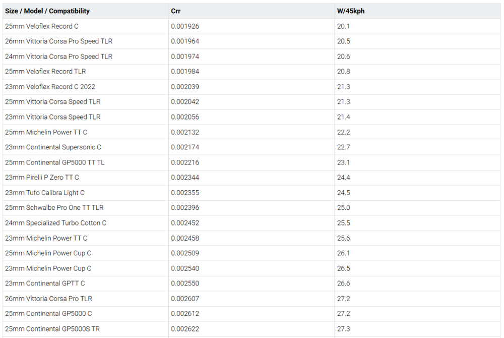

jajacek Opublikowano 8 Marca Udostępnij Opublikowano 8 Marca A takie dane mamy z testów Xaviera "Aerocoach" Disleya. Tłumaczą one m.in dlaczego zespoły Bora o Quickstep, w tym Remco Evenepoel nie przeszły na tubeless i nadal jeżdżą na lateksach na oponach Specialized Turbo Cotton 24 i 26 mm. Im niższy Crr tym lepiej. Odnośnik do komentarza
