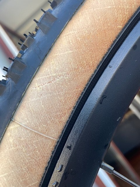

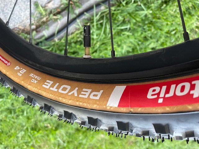

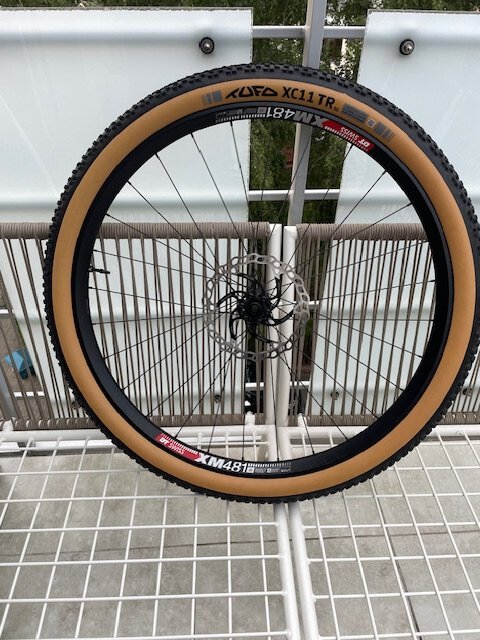

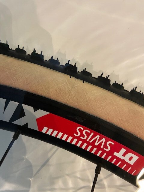

Pepe75 Opublikowano 7 Lipca Opublikowano 7 Lipca W moich rocznych Vittoriach Peyote tan wall zaczyna się kruszyć i rozpadać. Tylna opona puszcza powietrze na styku czarnej i bezbarwnej gumy, w przedniej dla mnie wygląda na załamanie nitek oplotu i małe purchle nad tym. Opony zalane Stansem, niejeżdżone po soli, ciśnienie 1.5-1.6 przód i 1.7-1.9 tył. Obie tracą powietrze po kilku godzinach. Założyłem Tufo XC11 kierując się parametrem odporności na przebicia, ścianek w szczególności (wg BRR). Zobaczymy.
