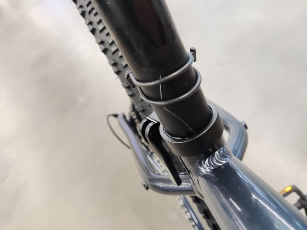

zony55 Opublikowano 25 Lipca 2025 Udostępnij Opublikowano 25 Lipca 2025 Witam, kupiłem ten rower w wersji męskiej M z myślą o jeżdzenu po lesie i dojazdu do pracy, ale już myślę, by docelowo wymienić opony, ponieważ w tych jeździ mi się dość ciężko po asfalcie. Dodatkowo, podczas odbioru roweru zasugerowano mi, bym rozważył wymiane korby na większą (obecnie jest 30t), by nie jeździć ciągle na najniższej zębatce. Stąd mam pytania: - czy tą oponę da radę zamontować do mojego roweru: CONTINENTAL Double Fighter III? Czy może powinienem celować w inne rozmiary, lub wersje, np.: CONTINENTAL Race King lub CONTINENTAL Cross King - kojarzycie, czy korbę 34t da się zamontować, czy będzie za duża? Przy zmianie z 30t na 34t coś jeszcze trzeba wymieniać? I jeszcze tak już dodatkowo - czy taka rysa na sztycy w nowym złożonym już rowerze upoważnia mnie do jakiejś reklamacji/upustu? Odnośnik do komentarza

kryptoszosowiec Opublikowano 25 Lipca 2025 Udostępnij Opublikowano 25 Lipca 2025 Race King są szybkie, ale... kupiłeś kawał kloca ze skokiem 120 mm i wyprostowaną pozycją. To nie jest rower do szybkiej jazdy po asfalcie. Ludzie kupują bo fajnie wygląda, a potem wtedy tak jak u Ciebie zaczyna się kombinowanie. Miałem podobny rower (Kross Dust 1.0) i moja średnia padła na twarz, w porównaniu do roweru XC. Rysa na sztycy to normalna rzecz w tanich rowerach. Gdzieś na ramie musi być ostry zadzior. Odnośnik do komentarza
