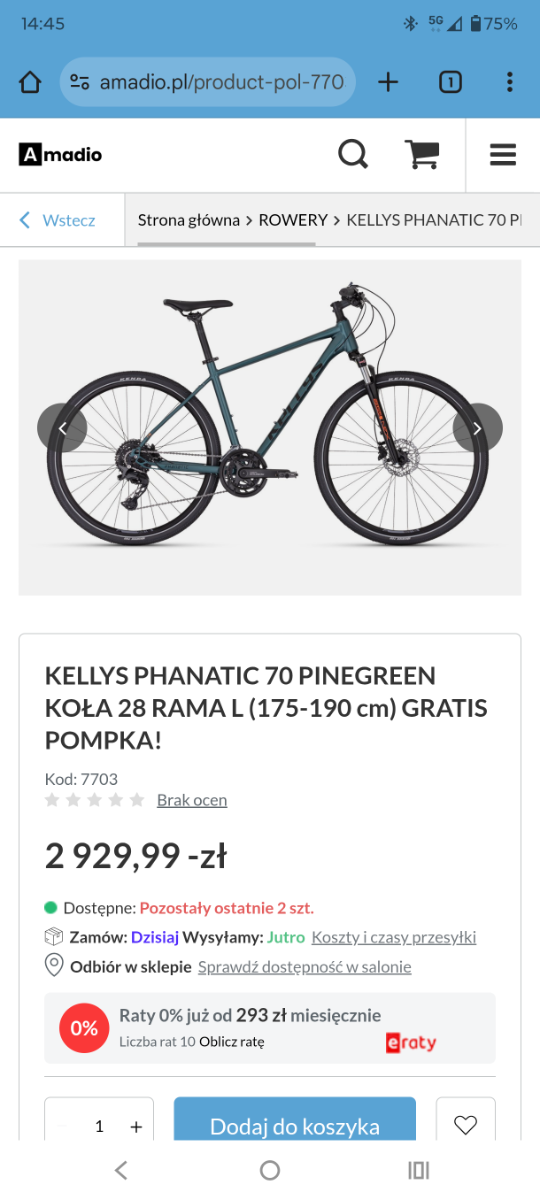

CriseQ Opublikowano 27 Lipca Autor Udostępnij Opublikowano 27 Lipca A ten Kellys? Pomijając kiepski amor. Rama: KELLYS Crossforce Lite - tapered HT, internal routing, integrated kickstand mount Widelec: SR SUNTOUR NEX RL DS, 63 mm, coil / Remote Speed Lockout Korby: SHIMANO Cues U6000-2 (46x30T) - length 175 mm Przerzutka tył: SHIMANO Cues U6020-10 (direct mount) Przerzutka przód: SHIMANO Cues U6010-L (34.9 mm) Manetki: SHIMANO Cues SL-U6000-10R Rapidfire Plus Ilość biegów: 20 kaseta: SHIMANO Linkglide CS-LG300-10 (11-45T) Łańcuch: SHIMANO Linkglide CN-LG500 (114 links) Hamulce: SHIMANO MT200 Hydraulic Disc Dżwignie hamulcowe: SHIMANO BL-MT201 tarcze hamulcowe: 160 mm front / 160 mm rear Piasty: SHIMANO TX505 Disc Center Lock (32 holes) Obręcze: KLS Draft Disc 622x21 (32 holes / eyelets) Szprychy: stainless steel black Opony: SCHWALBE CX Comp 40-622 (700x38C) K-Guard lub KENDA Kwick 700 45-622 (700x45C) / ReflectiveLine Stery: semi-integrated Suport: SHIMANO BB-UR400 Wspornik kierownicy: KLS Advanced - diam 28.6 mm / bar bore 31.8 mm / 7° / length 90 mm (M - L), 110 mm (XL) Kierownica: KLS CRX 70 RiseBar - diam 31.8 mm / rise 25 mm / width 640 mm (M), 660 mm (L - XL) Chwyty: KLS Token 2Density Sztyca: KLS Active - diam 30.9 mm / length 400 mm (M - XL) Siodło: KLS Pedały: alloy Rozmiary ramy: L Odnośnik do komentarza
Greg29 Opublikowano 27 Lipca Udostępnij Opublikowano 27 Lipca Z reguły przy zmianie napędu o 2 zęby (bez znaczenia czy będzie to o dwa więcej czy dwa mniej) łańcuch powinien pasować ten sam. Przy zmianie większej niż o dwa zęby trzeba zmienić łańcuch ale jest to mega łatwe i sam sobie poradzisz. Tu masz bardzo "łopatologiczny" poradnik od naszego forumowego "Mastera": https://roweroweporady.pl/jak-dobrac-dlugosc-lancucha-rowerowego/ P.S. Ten Kellys wygląda o.k. Odnośnik do komentarza
Veriv Opublikowano 27 Lipca Udostępnij Opublikowano 27 Lipca Rowery crossowe są niepopularne, bo są zgrubsza bez sensu. Po co Ci taki Kellys? Ani nie wjedziesz w teren ani nie dojedziesz czysty od punktu A do punktu B, ani nie przewieziesz niczego. Zamiast kupować rower crossowy, dokladac do niego błotniki, bagażnik, oswietlenie... lepiej od razu kupic w pełni wyposażony rower. Szukaj frazy "rower trekkingowy". Odnośnik do komentarza
