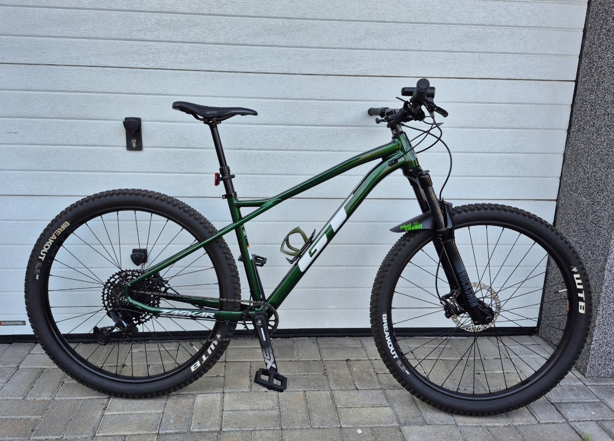

tmax Opublikowano 16 godzin temu Udostępnij Opublikowano 16 godzin temu Ja do rekreacji używam ścieżkowca GT Zaskar. Od kiedy zakupiłem rowery córkom i żonie 80% ścieżki rowerowe i miasto:)) Odnośnik do komentarza
