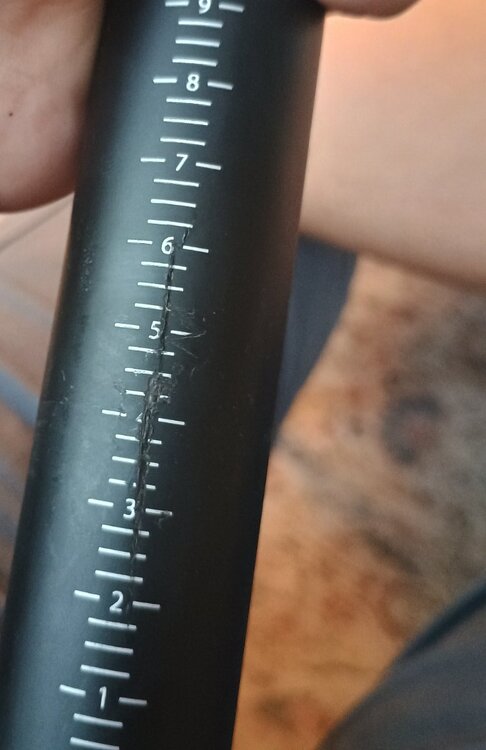

ggrzrzegorz Opublikowano 16 Lipca 2024 Udostępnij Opublikowano 16 Lipca 2024 Czy takie pęknięcie kwalifikuje sztyce do wymiany ( sztyca z Ali...o pękła przy dokręcaniu ? dodam że prawie całe pęknięcie chowa się w ramie ,od wewnątrz nic nie widać Odnośnik do komentarza
liftlodz Opublikowano 16 Lipca 2024 Udostępnij Opublikowano 16 Lipca 2024 Owszem do wyrzucenia. No chyba że chcesz sprawdzić jak wygląda gwałtowny kontakt z ziemią przy prędkości np 30 km/h. Odnośnik do komentarza
ggrzrzegorz Opublikowano 16 Lipca 2024 Udostępnij Opublikowano 16 Lipca 2024 Trudno zamawiam następna, tym razem delikatniej dokręce i z pastą do karbonu, może pomoże... A swoją drogą polecacie jakieś konkretne sztyce z Ali ? Odnośnik do komentarza

mike21 Opublikowano 16 Lipca 2024 Udostępnij Opublikowano 16 Lipca 2024 24 minuty temu, ggrzrzegorz napisał(a): Czy takie pęknięcie kwalifikuje sztyce do wymiany ( sztyca z Ali...o pękła przy dokręcaniu ? dodam że prawie całe pęknięcie chowa się w ramie Śmietnik. Nawet chrupnięcie przy skręcaniu bez widocznych uszkodzeń dyskwalifikuje element węglowy. Tu z cą lewnością będzie się to powiększało. Ryzyko i potechalne koszty leczenia są wielokrotnie większe niz korzyści płynace ze stosowania chińskiego węgla. Odnośnik do komentarza
ggrzrzegorz Opublikowano 16 Lipca 2024 Udostępnij Opublikowano 16 Lipca 2024 22 minuty temu, mike21 napisał(a): Śmietnik. Nawet chrupnięcie przy skręcaniu bez widocznych uszkodzeń dyskwalifikuje element węglowy. Tu z cą lewnością będzie się to powiększało. Ryzyko i potechalne koszty leczenia są wielokrotnie większe niz korzyści płynace ze stosowania chińskiego węgla. Niestety zamówiłem kolejną ... zobaczymy może tym razem będzie ok.. Odnośnik do komentarza

mike21 Opublikowano 16 Lipca 2024 Udostępnij Opublikowano 16 Lipca 2024 2 godziny temu, ggrzrzegorz napisał(a): Niestety zamówiłem kolejną ... zobaczymy może tym razem będzie ok.. Przede wszystkim użyj klucza dynamometrycznego. Odnośnik do komentarza
ggrzrzegorz Opublikowano 16 Lipca 2024 Udostępnij Opublikowano 16 Lipca 2024 6 minut temu, mike21 napisał(a): Przede wszystkim użyj klucza dynamometrycznego. Uzywałem ale miałem nastawione na 6.5 a na sztycy było napisane 5.5 przeczytałem oo fakcie... Odnośnik do komentarza
