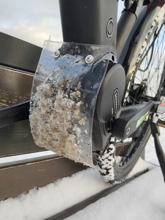

mike21 Opublikowano 12 Grudnia 2023 Udostępnij Opublikowano 12 Grudnia 2023 Chyba chodziło o interwały międzyprzeglądowe silnika. W PL chyba nie ma jeszcze "kultury" okresowych przeglądów ale to nie są elementy bezobsługowe. Wiekszość markowych silników centralnych jest w miarę szczelna. Większość chińczyków nie. Na początku listopada wyminiałem łożyska w markowcu na Y i przy okazji z przedziału przekładni wyszło z pół kg błota ze smarem. Chociaż rower enduro i zdecydowanie asfaltu nigdy nie widział. Odnośnik do komentarza
Turysta05 Opublikowano 12 Grudnia 2023 Udostępnij Opublikowano 12 Grudnia 2023 . 1 godzinę temu, mike21 napisał(a): ....Na początku listopada wyminiałem łożyska w markowcu na Y i przy okazji z przedziału przekładni wyszło z pół kg błota ze smarem. Chociaż rower enduro i zdecydowanie asfaltu nigdy nie widział. Co prawda rowery enduro mają podniesione wymagania wytrzymałościowe, muszą być odporne np. na "atak" gałęziami, i takie osłony i błotniki nie pożyją, ale użytkownicy ścieżek w codziennych dojazdach do pracy niech to sobie wezmą do serca: To jest śnieg, piasek i SÓL(!) po krótkiej przejażdżce po wzorowo utrzymanej przez służby, ścieżce rowerowej☹️. Odnośnik do komentarza
mike21 Opublikowano 12 Grudnia 2023 Udostępnij Opublikowano 12 Grudnia 2023 Bafang... i wszystko jasne ? Odnośnik do komentarza
