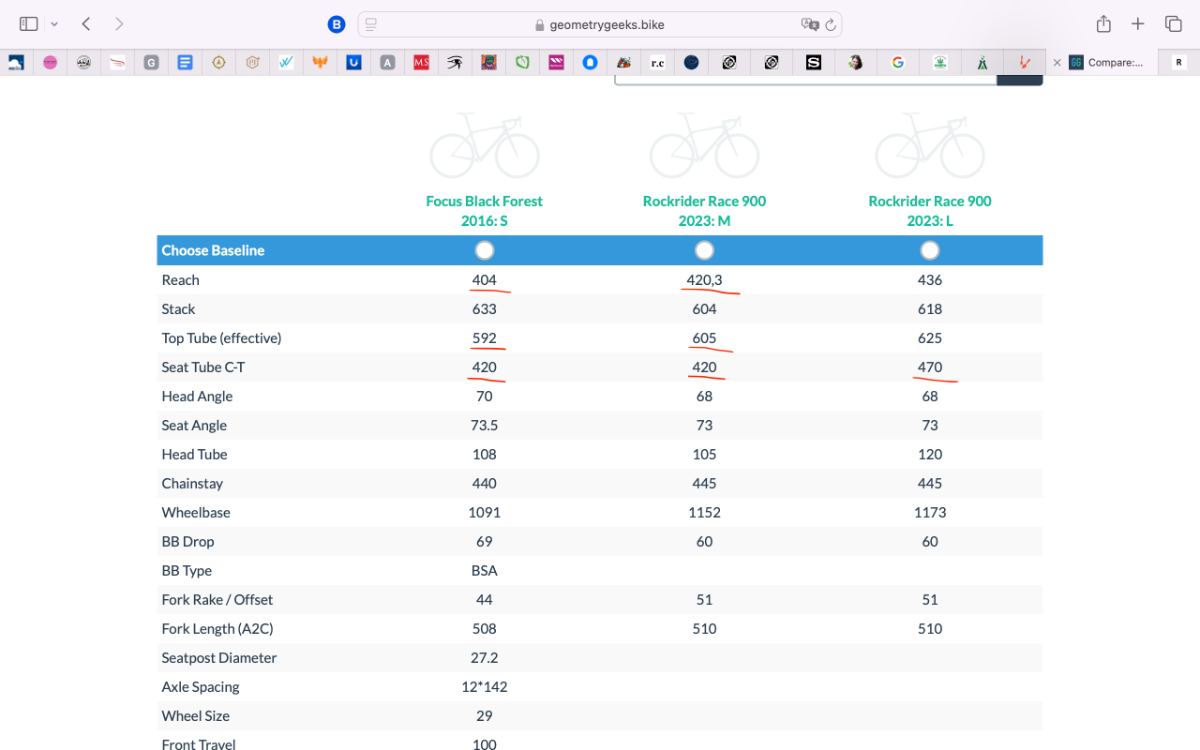

wierzbajol Opublikowano 6 Maja Autor Udostępnij Opublikowano 6 Maja 5 godzin temu, mike21 napisał(a): Lux trial cf6/7 mają amortyzację fox - to jest przpaść względem tej wersji manitou. Suport jest bsa zamiast PF, mają prawdziwe hamulce mtb, lepsze koła itp. Tylko czy warto dopłacać ~100% do 900s... co do amortyzacji to pełna zgoda 2 godziny temu, Oskarr napisał(a): Ja Luxa kupiłem bo był w promocji za 11k pln, czyli jakieś 45% dopłaty też bym jedynie w promo celował jak już... co do rockrider to myślę sobie, że serwis w odległości 100km na północ lub południe i dostępność części zamiennych to też na plus, czytałem też o spoko polityce gwarancyjnej jak coś się dzieje z ramą np. @jajacek Ty ogarniasz cyferki to jeszcze Ciebie pomęczę 😉 focus mam "S" na bikefit wyszło, że jest dość krótki dla mnie, dlatego wjechał mostek 110 vs oryg 60/70 900s "M" powinna być ok, reach i tt dłuższe vs focus, więc standardowy mostek powinien być ok a to na plus, mając obecnie "jajka" blisko ramy to patrząc na seat-tube c-t "L" pewnie byłaby za duża na przekroku i kto wie czy nie za długa - dobrze kombinuję ? Odnośnik do komentarza
jajacek Opublikowano 6 Maja Udostępnij Opublikowano 6 Maja Ile masz wzrostu, jaki przekrok i zasięg rąk? Ten Focus to ma się nijak do tych Rockriderów. To bardziej holenderko-trekking patrząc na geo. Odnośnik do komentarza
wierzbajol Opublikowano 7 Maja Autor Udostępnij Opublikowano 7 Maja @jajacek 172/~78/~60 bark-nadgarstek Odnośnik do komentarza
Veriv Opublikowano 7 Maja Udostępnij Opublikowano 7 Maja @wierzbajol M dla Ciebie, L będzie zdecydowanie zbyt duży Odnośnik do komentarza
jajacek Opublikowano 7 Maja Udostępnij Opublikowano 7 Maja M zdecydowanie. Zasięg rąk to mierzymy na ścianie od końca palców do końca. Pokazuje tzw. arms span albo ape index. If your arm span is less than 98% of your height than you have a slightly short reach. Between 98% and 102% of you height you have an average reach. If your arm span is more than 102% of your height you have a slightly long reach. Odnośnik do komentarza
wierzbajol Opublikowano 7 Maja Autor Udostępnij Opublikowano 7 Maja to u mnie wychodzi ~100% Odnośnik do komentarza
