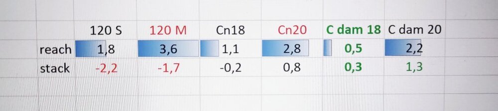

Bonnum Opublikowano 19 Kwietnia 2023 Autor Udostępnij Opublikowano 19 Kwietnia 2023 Zrobiłem porównanie najważniejszych wymiarów. Są to różnice długości podane w centymetrach pomiędzy moim rowerem a rowerami jakie mogę kupić: Czyli np XC 120 w rozmiarze S będzie 1,8cm dłuższy i 2,2 cm niższy od mojego. W rozmiarze M będzie już prawie 4cm dłuższy, i tego żaden mostek już nie załatwi. XC100 ma tą samą geo. Cuby męskie w rozmiarze 18" są ok: 1,1 cm na długości skoryguje mostkiem bez problemu, ale idealnie wypada 18" damka, jest 5mm dłuższa ale i wyższa o 3mm, więc nic bym nie musiał zmieniać. Expl 540 wyleciał na razie z zestawienia (1x10 to za mało), choć w rozmiarze M jest o 2,7cm dłuższy niż mój rower, ale ma za to bardzo krótki mostek, więc geo akceptowana. No i teraz kwestia mostka i kierownicy. Orginalny mostek miał 90mm i choć teraz mam krótszy to weźmy go jako punkt wyjścia, jeździłem na nim dość komfortowo. Kierowcę mam o ile się nie mylę Wznios: 12mm. Wygięcie do góry:4 stopnie i zagięcie do kierowcy: 9'. Co musiałbym założyć w XC120 w rozmiarze S, żeby zniwelować te 2cm na długości i 2cm na wysokości? Są aż takie krótkie i takie wysokie mostki? A może dla moich zastosowań nie warto pchać się jednak w XC120 i brać tego Cube? Zawsze to 500 zł w kieszeni tylko te osie, no i waga ? https://www.bikester.pl/cube-access-ws-race-kobiety-M1254514.html?vgid=G1847746&_cid=21_1_-1_9_175_1847746__pla&campaign_detail=smart_shopping Będę wdzięczny za wszelkie rady ? Odnośnik do komentarza
Oskarr Opublikowano 19 Kwietnia 2023 Udostępnij Opublikowano 19 Kwietnia 2023 Gdzieś pisałeś, jeśli się nie mylę, że masz ponad 180 cm, w xc 120 nie wyciągniesz pod siebie sztycy. Odnośnik do komentarza
Bonnum Opublikowano 19 Kwietnia 2023 Autor Udostępnij Opublikowano 19 Kwietnia 2023 A jakby dłuższą kupić? Odnośnik do komentarza
Oskarr Opublikowano 19 Kwietnia 2023 Udostępnij Opublikowano 19 Kwietnia 2023 2 godziny temu, Bonnum napisał(a): A jakby dłuższą kupić? Ja mam w przekroku 83 cm przy 176 cm, mam długie nogi, jak siadam na rower ojca XC 120 w rozmiarze M przy sztycy 40 cm zostaje mi około 2 cm zapasu, S jest niższa a Ty jesteś wyższy niż ja. W M powinno być ok, można tą sztyce wyciągnąć o 1-2 cm ponad stan ale w S musiałbyś wyciągnąć z 5 cm. Na upartego można gdzieś znaleźć sztycę 45 cm, ja teraz będę kupował myk myka 46 cm długości, ale w przypadku S przelicz sobie na ile musiałbyś wyciągnąć siodełko Odnośnik do komentarza
jajacek Opublikowano 19 Kwietnia 2023 Udostępnij Opublikowano 19 Kwietnia 2023 Ekstremalnie wyciągnięta sztyca pracuje ekstremalnie i grozi pęknięciem ramy. Zdecydowanie odradzam. Odnośnik do komentarza
Bonnum Opublikowano 19 Kwietnia 2023 Autor Udostępnij Opublikowano 19 Kwietnia 2023 2 godziny temu, Oskarr napisał(a): . Na upartego można gdzieś znaleźć sztycę 45 cm, ja teraz będę kupował myk myka 46 cm długości, ale w przypadku S przelicz sobie na ile musiałbyś wyciągnąć siodełko 36 minut temu, jajacek napisał(a): Ekstremalnie wyciągnięta sztyca pracuje ekstremalnie i grozi pęknięciem ramy. Zdecydowanie odradzam. Czyli jestem skazany na dość ciężkiego Cuba, z takimb sobie amorem i bez sztywnych osi ? Co gorsza poza amorem powietrznym i lepszej korbie kosztujących w sumie ok 1 tys zł będę miał mniej więcej to co mam w tej chwili. Słaby upgrade jak na 5 tys zł. Odnośnik do komentarza
