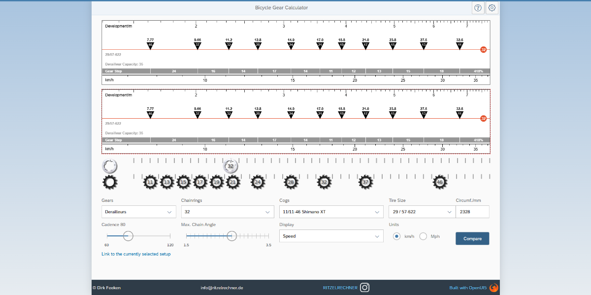

Pepe75 Opublikowano 18 Czerwca 2025 Udostępnij Opublikowano 18 Czerwca 2025 1 godzinę temu, krix napisał(a): Najgorzej z tą możliwością napędu 2x. Gdyby mnie to nie blokowało, już miałbym kupioną maszynę. Uważam, że przesadzasz z tą koniecznością 2x. W rowerach szosowych przy długich jednostajnych przelotach po asfalcie, a zwłaszcza w grupie/peletonie to na pewno ma sens. Ostatnio specjalnie zwracałem uwagę na prędkości na poszczególnych biegach przy konkretnej kadencji i okazało się, że przy napędzie 11x/12x przeskok między biegami to różnica około 10 obrotów korby. Na kalkulatorze nie da się porównać różnych kadencji, dlatego dwa zrzuty ekranu. Czyli np.: jadę na przełożeniu 32x17 z prędkością 23,7km/h przy kadencji 90obr, wrzucam 32x15 i jadę 23,8km/h przy kadencji 80obr przy kadencji 85obr będzie 25,3km/h, przy 90obr będzie 26,8km/h sądzę, że dla amatorów takich jak my to naprawdę nie jest problem regulować "półbiegi" kilkoma obrotami kadencji Odnośnik do komentarza
jajacek Opublikowano 18 Czerwca 2025 Udostępnij Opublikowano 18 Czerwca 2025 To zależy jak się szybko jedzie. 25-30 km/h to jeżdżę co chwilę na MTB. Jak powieje dobry zefirek z tyłu czy droga prowadzi lekko w doł. Ostatnio jeżdżę najczęściej z kadencją 80-90 Opona 2,25 34x13 x 80 RPM = 29 km km/h 34x15 przy 29 km/h to jest 92 RPM Więc skok 12 34x15 x 80 RPM = 25,2 km/h 34x17 x 90 =25,0 km/h Skok o 10. Co mówi sztuczna inteligencja? Studies on bike cadence suggest that optimal cadence varies based on factors like power output, fitness level, and individual biomechanics, but changes in cadence—especially abrupt ones—can affect comfort, efficiency, and muscle fatigue. Here’s a breakdown of key findings: 1. Preferred vs. Optimal Cadence Preferred cadence: Most untrained cyclists naturally choose ~60–80 RPM, while trained cyclists often prefer ~80–100 RPM. Efficiency: Studies show that self-selected cadence is often close to metabolically optimal (lowest oxygen cost) for moderate efforts, but higher cadences (~90+ RPM) may be more efficient for high-intensity efforts (e.g., time trials). Muscle vs. Metabolic Demand: Lower cadences (<70 RPM) increase muscle force per pedal stroke, raising fatigue risk (quadriceps strain). Higher cadences (>100 RPM) shift load to cardiovascular systems and may feel "spinny." 2. Cadence Changes and Discomfort Sudden Jumps: A change of ±15–20 RPM from habitual cadence often feels uncomfortable due to altered neuromuscular and metabolic demands. Example: If you typically ride at 90 RPM, dropping to 70 RPM may feel like grinding, while jumping to 110 RPM can feel uncontrolled. Terrain/Effort Impact: Shifts feel more jarring under high load (e.g., climbing at 60 RPM vs. spinning at 90 RPM on flats). 3. Adaptation and Context Training: Cyclists can adapt to wider cadence ranges over time (e.g., track sprinters tolerate 120+ RPM, while MTB riders may use 50–70 RPM for torque). Gear Shifts: Smooth transitions (e.g., ~5–10 RPM changes per shift) minimize discomfort. Large jumps (e.g., 30+ RPM) from missed shifts or terrain changes are often harsh. Practical Takeaway For comfort: Avoid sudden cadence shifts >15–20 RPM unless intentionally training cadence flexibility. Efficiency: Higher cadences (~85–95 RPM) often reduce joint strain during endurance riding, while lower cadences (~60–75 RPM) may build strength (but risk fatigue). Odnośnik do komentarza
Pepe75 Opublikowano 18 Czerwca 2025 Udostępnij Opublikowano 18 Czerwca 2025 Konkluzja jak dla mnie taka, że zmiana o 10 obrotów jest komfortowa. Odnośnik do komentarza
jajacek Opublikowano 18 Czerwca 2025 Udostępnij Opublikowano 18 Czerwca 2025 To juz kwestia indywidualnych upodoban i kedencji. Jak widac im szybsza kadencja tym skoki wieksze. Odnośnik do komentarza
Szwedacz Opublikowano 18 Czerwca 2025 Udostępnij Opublikowano 18 Czerwca 2025 Oczywiście że skoki proporcjonalne do kadencji, bo zmiana zębatki powoduje procentową zmianę przełożenia. Skoro przeskakujemy z przełożeniem o 20%, to i kadencja się zmieni o 20%. Odnośnik do komentarza
