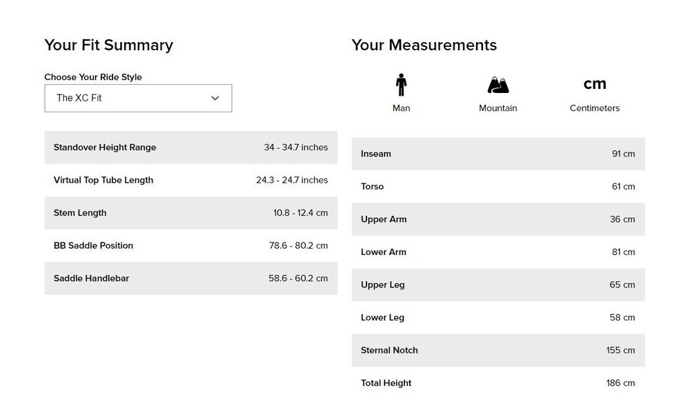

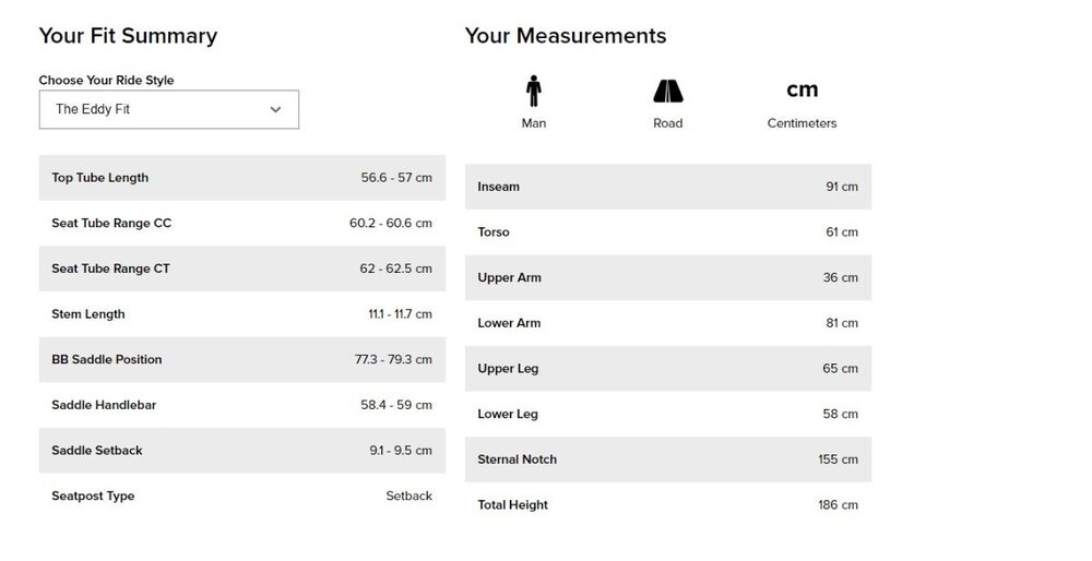

krix Opublikowano 17 Marca 2023 Autor Udostępnij Opublikowano 17 Marca 2023 Wykonałem sobie pomiar kalkulatorem Competetive Cyclist Bike Calculator, który polecał @jajacek (dziękuję Ci od razu za tę informację, jak i wiele innych) . Udało mi się wejść przez VPNa, jak ktoś potrzebuje, niech da znać, to pomogę. Poniżej wklejam wyniki. Mam na razie trudności z interpretacją, jaka rama jest dla mnie dobra (czy 19' nie będzie za mała). A tutaj dla roweru XC: 5 godzin temu, BrudnyHenryk napisał(a): mocowanie bagażnika bez otworów za kilka zł: https://forum.szajbajk.pl/topic/28111-diy-mocowania-baga%C5%BCnika-do-ramy-bez-otwor%C3%B3w/ Dzięki za wszystkie pomysły dotyczące zamocowania bagażnika. Na pewno będe eksperymentować po zakupie. Czy uważacie, że rama karbonowa odpada w takich sytuacjach? Zwłaszcza, że ma ciągnąc także przyczepkę. Jak napisałem w opisie wątku - szukam solidnego, rekreacyjnego MTB, a rower "fajnie, jakby miał możliwość założenia bagaznika na sakwy, ale niekoniecznie". Rzeczywiście otwory na bagażnik mocno ograniczają wybór, dlatego proponuję zostawić tę cechę roweru jako nieistotną na ten moment. Na tym porównaniu poniżej Cube Reaction ma krótszy Top Tube (effective) od Speca Chisel i od Rockriderów. Niestety Stem Length nie jest podany dla większości modeli. https://geometrygeeks.bike/compare/rockrider-xc-500-2020-l-29,cube-attention-2022-20-29-l,specialized-chisel-comp-2022-l,rockrider-xc100-2021-l,cube-reaction-hpa-sl-2017-21-1/ Na ten moment dalej nie wiem, czego szukać ? Myślałem też dzisiaj o rowerze fitnessowym, ale jednak odrzucam ten pomysł, gdyż dłuższe drgania kierownicy powodują u mnie dolegliwości w nadgarstkach Odnośnik do komentarza
