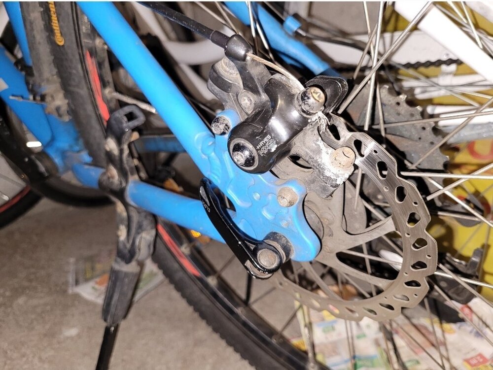

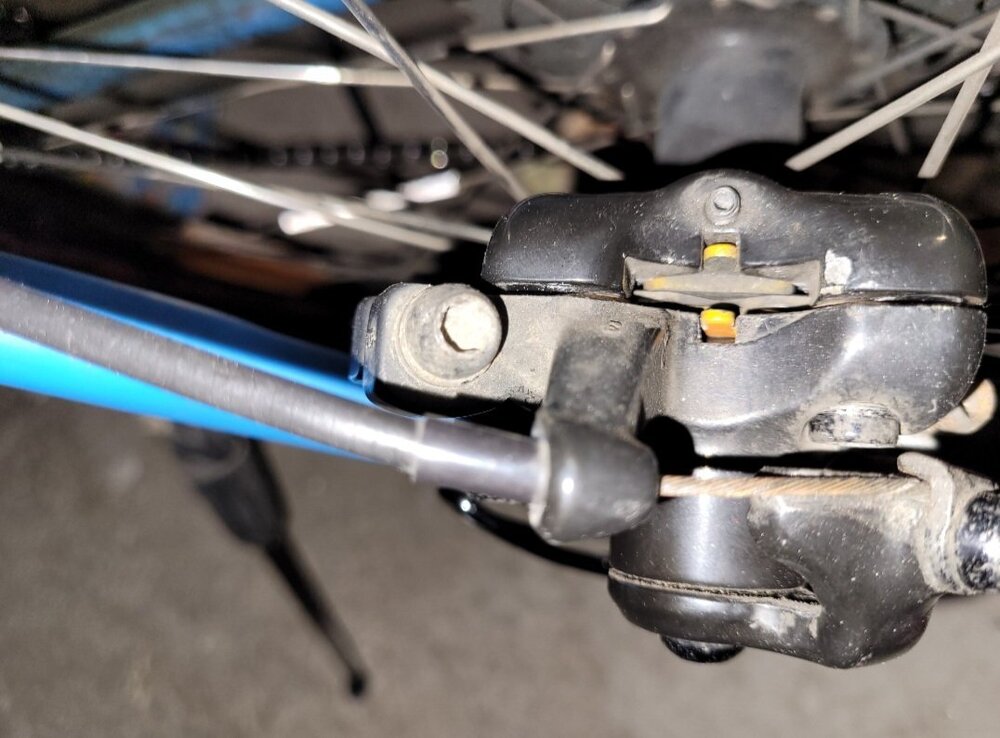

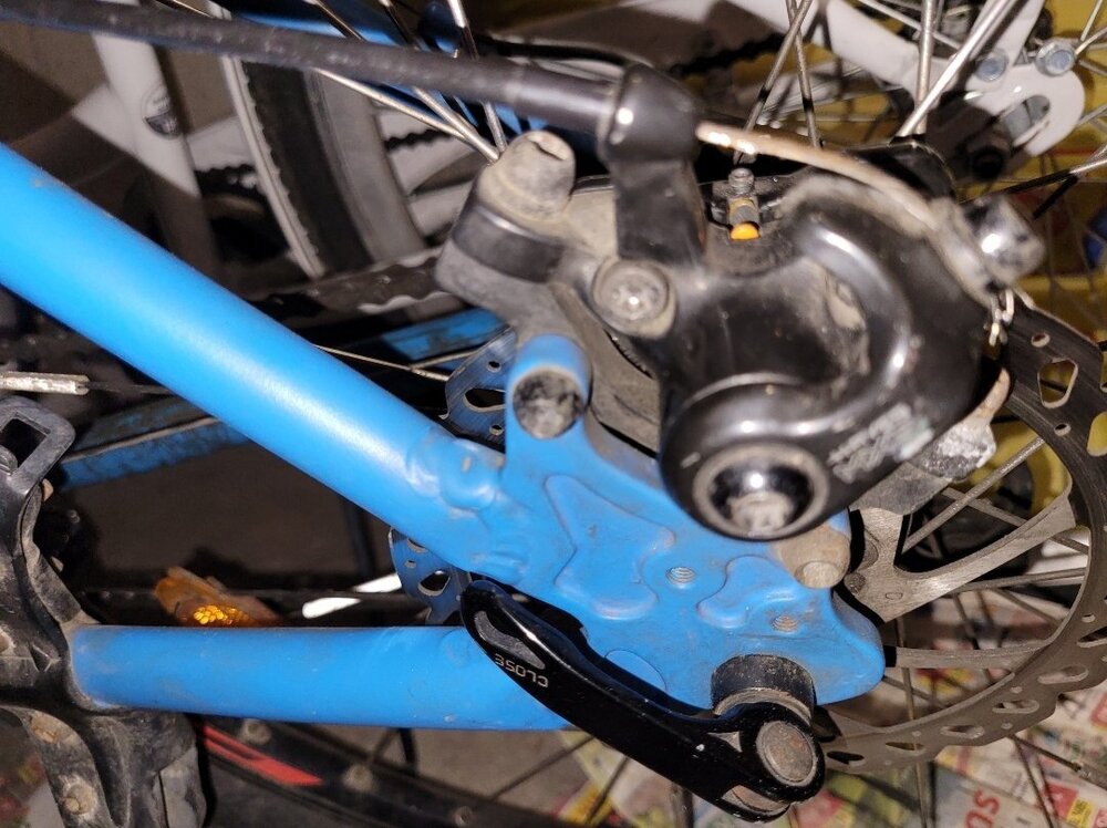

Gosiaczek Opublikowano 25 Marca 2023 Udostępnij Opublikowano 25 Marca 2023 Kupilam nową linkę i osłonkę do niej,zalozyłam i jakby mniej hamuje przy puszczeniu klamki.Jak ruszam tą częscią, gdzie sa okładziny hamulcowe ,to wszystko ładnie chodzi( tą dźwignią ,do której zaczepia się linkę),więc to chyba nie tłoczek.Klamka też ładnie oskakuje po puszczeniu.Może tarcza krzywa? Odnośnik do komentarza
BrudnyHenryk Opublikowano 25 Marca 2023 Udostępnij Opublikowano 25 Marca 2023 A klocki hamulcowe czym są rozpychane?Trzymają się tłoczków czy latają luźno?Hamulców mechanicznych nie znam, mam tylko hydrauliczne, więc nie wiem jak to jest na pewno, ale:Klocki muszą być czymś rozpychane, żeby trzymały się tłoczków.Najczęściej służy do tego taka blaszka jak pokazałem wcześniej.Czasami tłoczki mają magnes i wtedy nie ma blaszki, ale to jest rzadkościąGosia, chyba musisz iść do serwisu, bo nie wiem co to może być Odnośnik do komentarza
Gosiaczek Opublikowano 25 Marca 2023 Udostępnij Opublikowano 25 Marca 2023 Jest magnes w tłoczkach Odnośnik do komentarza
Gosiaczek Opublikowano 25 Marca 2023 Udostępnij Opublikowano 25 Marca 2023 Mysle ze to jednak tłoczek ,bo specjalnie szłam kawałek drogi i patrzylam,to zatrzymuje się jedna okładzinka.Jak tylko ruszam klamka to odchodzi,ale jak hamuję,to juz nie.zamowilam tą część i wymienię.I tak wytrzymało 8 lat jeżdżenia.Dzięki za pomoc. Odnośnik do komentarza
