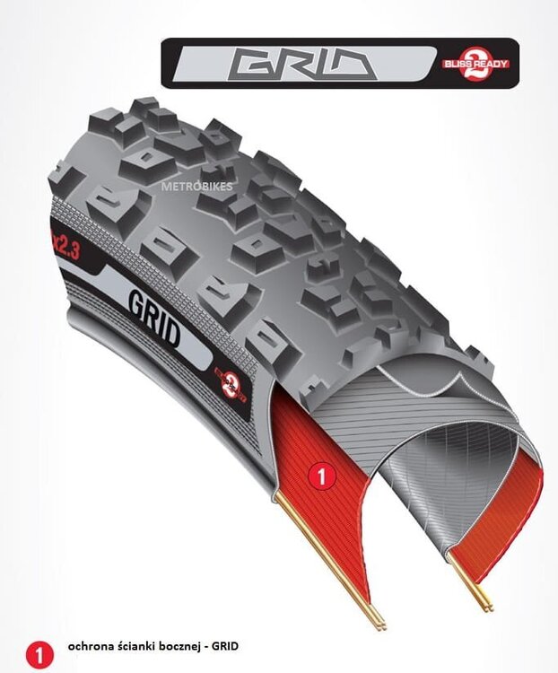

jajacek Opublikowano 6 Grudnia 2023 Udostępnij Opublikowano 6 Grudnia 2023 Fast Trak występuję w trzech wersjach. Control, dziś się już tak może nie nazywa, te nazwy się co jakiś czas zmieniają. Ale jest to zwijana wersja, stosunkowo lekka, 620-650 gramów, ze średniej grubości wkładką antyprzebiciową. Widzę te opony w necie za ok. 150 zał i na takich jeżdżę. Fast Trak GRID GRID to jest najbardziej pancerna wkładka antyprzebiciowa jaką Spec stosuje oplatająca oponę wkoło i chroniąca ścianki boczne. Waży 730-800 gramów w zależności od szerokości. Czyli chyba odpowiednik Conti Race King Protection. Na stronie Speca 210 zł. Fast Trak S-Works Wycieniowa , bardzo lekka opona z minimalistyczną wkładką antyprzebiciową i bez ochrony ścianek bocznych. Miałem, odradzam do codziennych zastosowań. Załatwiłem ściankę boczną podobnie jak załatwiłem ściankę boczną w Conti Race King Race Sport, która jest jej odpowiednikiem. Race King za 80 zł to jes t to tzw. kartofel. Opona drutowa z najtańszej mieszanki. Będzie wytrzymała ale o beznadziejnej przyczepności. Jest też chyba Fast Trak drutowy. Nawet kiedyś na takim jeżdziłem. W terenie kiepsko się na nim jeździło. Conti Race King Performance to budżetowa opona zwijana na suche warunki. Z wkładką antyprzebiciową ShieldWall i niską wagą. Nie jest to zły wybór jak na oponę uniwersalną do miasta i w teren. To jest opona z tańszej, gorszej mieszanki PureGrip niż te wyższe, droższe wersje. Waga ok. 760 gramów. Produkowana w Chinach w przeciwieństwie do wyższych modeli produkowanych w Niemczech. Czyli budżetówka ale dobra budżetówka. Ja jednak wolę Fast Trak Control/2Bliss Ready czy jak tam się teraz nazywa ze względu na znacznie lepszą przyczepność mimo troszkę wyższych oporów toczenia. Odnośnik do komentarza

APZ Opublikowano 7 Grudnia 2023 Udostępnij Opublikowano 7 Grudnia 2023 Tu jest oferta na oponę rekomendowaną przez @jajacek i jego znajomą: Opona Specialized Fast Trak Grid 2BR29x2.3 zwijana - Części - Metrobikes.pl Zamówiłem na tył do mojego fulla, bo Schwalbe Racing Ralph niebawem będzie całkiem wytarta ze środkowych klocków i ślizgam się na śniegu. ? Specialized nie robi tych opon w szerokości 2.25, a taki rozmiar zaleca producent mojego Krossa Earth 2.0. Zmierzyłem odległość starej opony od ramy (13 mm) i po założeniu ciut szerszej opony od Speca, prześwit zmniejszy się o 6-7 mm na każdym boku. Wystarczy taki prześwit (6-7 mm, odległość brzegu opony od ramy wahacza)? Odnośnik do komentarza
jajacek Opublikowano 7 Grudnia 2023 Udostępnij Opublikowano 7 Grudnia 2023 Te opony nie trzymają rozmiaru. 2,3 cala maja dopiero na obręczy 30 mm. Na obręczy 25 mm miały chyba ok. 2,2 cala, na obręczy 22,5 mm bliżej 2,1 cala. Odnośnik do komentarza
APZ Opublikowano 7 Grudnia 2023 Udostępnij Opublikowano 7 Grudnia 2023 25 minut temu, jajacek napisał(a): na obręczy 22,5 mm bliżej 2,1 cala. Czyli chyba wejdą z odpowiednim prześwitem... Mam obręcze WTB ST i23 (23 mm). Chyba, że teraz założona opona Schwalbe też przekłamuje teoretyczny rozmiar 2.25" (prześwit 13 mm). Praktyka pokaże. Najwyżej pójdzie na przód lub do roweru żony (RockRider Explore 540 ma większy prześwit tylnego widelca niż Kross E.). @jajacek A tak teoretycznie, jaki powinien być prześwit, luz między oponą a ramą? Wiem, że zależy to od ilości błota [?], ale teoretycznie ile wypadałoby mieć, przy założeniu, że są sztywne osie i koło zawsze trafia w swoje miejsce i nie jest skrzywione? Odnośnik do komentarza
jajacek Opublikowano 7 Grudnia 2023 Udostępnij Opublikowano 7 Grudnia 2023 3 mm minimum po bokach. Ale na 23 mm, wersja 2,3 cala będzie mieć nie więcej niż 2,2 cala IMO. Teraz jest też wersja 2,35. Kupiłem takie i oddałem bo na obręczy 25 mm miały chyba 2,25 cala a chciałem szersze. Odnośnik do komentarza
