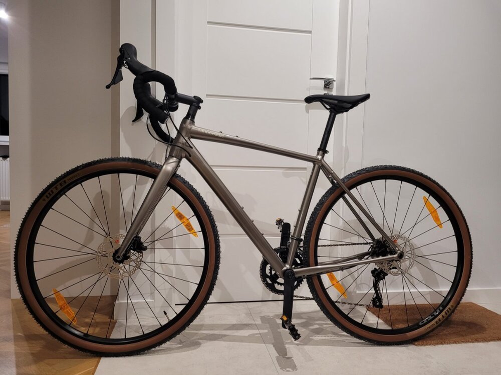

Wodzu Opublikowano 24 Września 2022 Udostępnij Opublikowano 24 Września 2022 Jeżeli chodzi o flarę, w Fuji Jari mi wybitnie nie podeszła, więc zmieniłem ją na Pro bez flary. Dalej gravelowe Panaracery zmieniłem na Conti 4 seasons, napęd 1x utwardziłem zmieniając blat na 42t i kasetę na ciaśniej zestopniowaną i zrobiła się z tego prawie szosa. Tak więc w moim przypadku zakup gravela był nie do końca trafiony - chyba uległem gravelovemu marketingowi. Po zmianie na szosę endurance mam same pozytywne odczucia. Ale to w moim przypadku, natomiast Tobie gravel może bardziej spasować. Pedały spd w szosie jak najbardziej możesz używać - przy mojej, dosyć rekreacyjnej jeździe, nie widzę potrzeby przechodzenia na szosowe, ponieważ cenię możliwość trochę dłuższych spacerów w obuwiu rowerowym. Zresztą o wiele bardziej zaawansowani userzy, jak choćby @jajacekteż jeżdżą szosą w spd, więc jak najbardziej jest to ok. Odnośnik do komentarza

sl66 Opublikowano 24 Września 2022 Udostępnij Opublikowano 24 Września 2022 Jak dla mnie to do Twoich potrzeb gravel będzie duuzo lepszy. - gravel na płaskim asfalcie jest o ok 5% wolniejszy niż szosa (https://youtu.be/Kr7u9hgUKJs), nie ma to dużego znaczenie jeśli jeździsz rekreacyjnie (podobne testy do GCN robili też Łukasz oraz Leszek Prawie Pro) - gravel da Ci te pewność, o której piszesz że trafiajac na bardzo słaby asfalt czy las możesz dalej jechać bez myślenia czy Twój rower/koła/opony to zniosą. W sam raz do przejechania tych 20% tras - po mieście gravel dużo lepszy niż szosa (przejedzie po bruku, nagłych dziurach, uskokach krawężnika etc) - do bikepackingu gravel lepiej sie nadaje (więcej punktów montazowych, możliwość ew. zainstalowania błotnikow, przyjmie szerszą oponę,z reguły mniej agresywna pozycja) - łatwiej zrobić z gravela prawie szose niż z szosy prawie gravela (szosa ograniczona jest szerokością opony) Jeśli chodzi o modele to ja dobrze znam tylko Meride Silex 400, której sam używam i z czystym sumieniem mogę polecić (Jacek też poleca Silexa 400 wśród graveli). Tylko on ma geometrie zdecydowanie bardziej na komfort niż wyścigi nastawiona. Dziś zrobiłem nia 72km, z czego 20% poza asfaltem i zero zmęczenie pozycją (mimo że jeżdżę 70% czasu w chwycie dolnym) ? Odnośnik do komentarza
zlatan55 Opublikowano 25 Września 2022 Autor Udostępnij Opublikowano 25 Września 2022 Dzięki wszystkim za rady, naprawdę przeczytałem mnóstwo wartościowych uwag. Przez ostatni tydzień zdążyłem kilka razy przechylić zdanie to na gravela to na szosę, są sensowne argumenty za jednym i drugim. Chyba jednak wezmę gravela, przekonały mnie dwa argumenty z posta @sl66 - jeżeli są potwierdzone (amatorskimi) testami dane, że różnica w prędkości na asfalcie między szosą i gravelem jest praktycznie nieodczuwalna dla rowerowego leszczyka, to nie ma sensu bić piany o tych kilka procent. - chyba faktycznie sensowniej z mojej perspektywy będzie nadać gravelowi szosowy charakter niż odwrotnie. Zmiana opon (i ewentualnie kół) na bardziej sportowe już powinna dość wyraźnie przyspieszyć rower. Wiadomo, nadal szosa będzie te 1-2 kg lżejsza, pewnie z większym blatem na korbie... no ale znowu, możliwe że amator turysta nawet tego nie odczuje. Ostatecznie to rowerzysta jedzie, a nie rower ? Co do wyboru roweru, to rowery typu Silex 400 czy Four Corners rzeczywiście określane są jako zdecydowanie komfortowe... nie wiem czy aż nie za bardzo jak dla mnie. Najbardziej podoba mi się Kross Esker 6 - podoba mi się z wyglądu, mam sympatię do marki (od kilka lat jeżdżę na Krossie, kilka osób z rodziny i znajomych też i wszyscy są zadowoleni). Czy moglibyście napisać jaką on ma charakterystykę / geometrię ramy - raczej komfort czy aerodynamika? Planuję zajrzeć do sklepu i się przymierzyć, ale i tak trochę nie wiem czego się spodziewać, na co zwrócić uwagę w pozycji, jak ją porównać do innych rowerów. Odnośnik do komentarza
