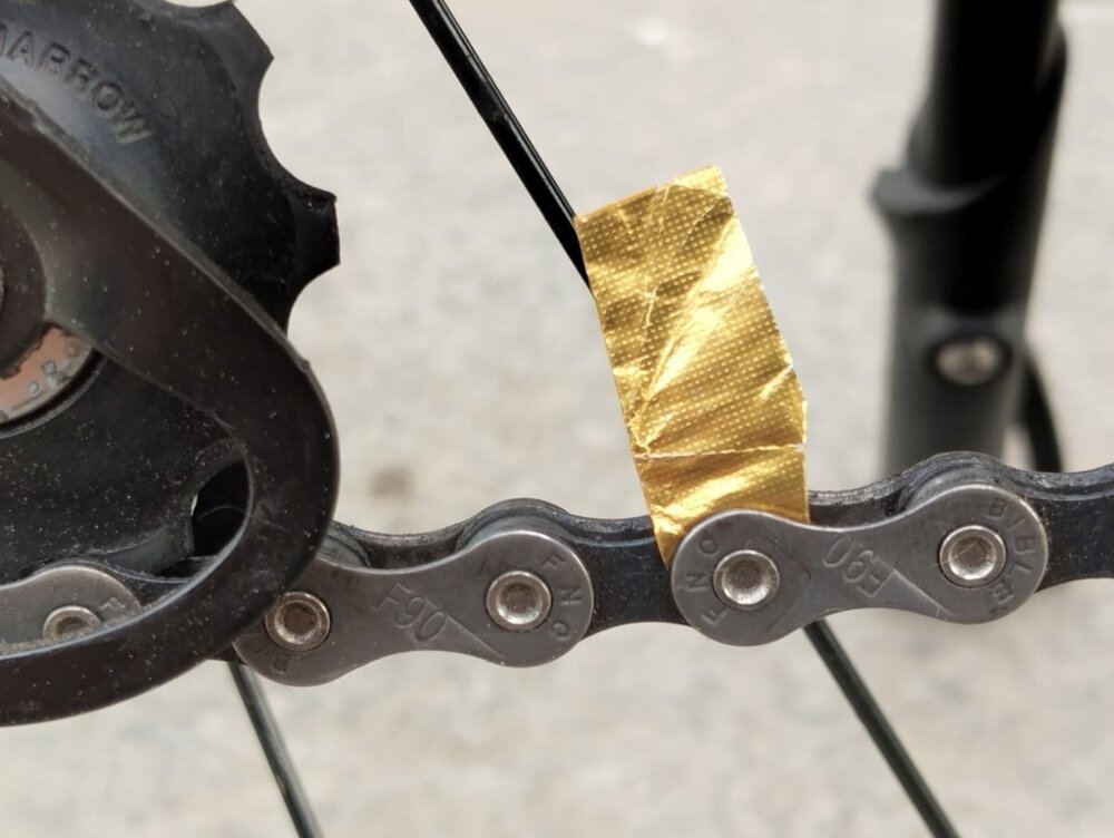

Turysta05 Opublikowano 3 Maja 2024 Udostępnij Opublikowano 3 Maja 2024 3 godziny temu, Rot napisał(a): Ok, czaję - obejrzałem jakieś wideo gdzie pokazywali tę metodę w ogóle - ale nie bardzo rozumiem jak blaszka ma tu działać. W każdym razie spróbuję dziś po pracy, najwyżej jutro rano po drodze do studia kupię złączkę. Wkładasz blaszkę jako przekładkę przed skuciem, skuwasz, potem wyjmujesz tą przekładkę: Dla niektórych może występować taki problem, trzeba kupić dwa piwa: pierwsze obalasz przed robotą bo przecież potrzebujesz blaszkę, drugie to już zwyczajowo 😉 po robocie. Nie wiem jak sobie radzą abstynenci 🙂 Odnośnik do komentarza
