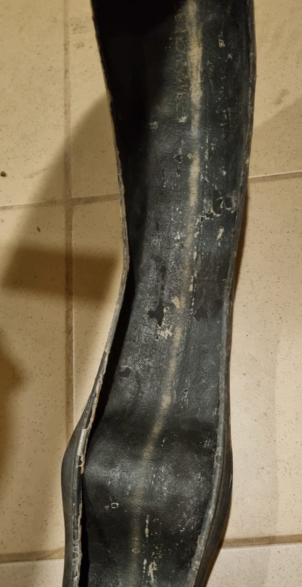

Tak wyglądała moja opona z mlekiem Trezado po roku niedolewania mleka. Żaden mechanik nie będzie się bawił w jej czyszczenie. Nadaje się tylko na śmietnik.
Ważne żeby stosować mleko, które nie powoduje takich glutów. Takim jest np. Stan's

Opony są zalane mleczkiem Syncros, a opinie nie są najlepsze. Mam na stanie mleka Syncros oraz Finish Line. Mogę kupić Stan's. Tylko czy mieszać? Jeśli wlano Syncros, to dolać identyczne? A jak wygląda opona w środku, to musiałbym otworzyć, a radzicie nie otwierać, tylko dolać, to tylko doleję.

Ja bym lał co masz. Nie miałem żadnego z mlek które @wino wymieniasz. Jak nie masz strzykawki i jesteś faktycznie ciekawy co jest w oponie, to ściągaj opone i rób zdjęcie:)
Opony w środku bym nie czyścił, tylko ranty. Bo może być jakaś dziura, która mleko zwulkanizowało i nawet o tym nie wiesz. Dostałem od kolegi mleko trezado, takie jak @jajacek miałeś w oponie. Mleko bardzo złe, skleiło mi wkładkę z oponą i miałem problem by zdjąć.
Dla przykładu wnętrze opony xc po mleku Hutchinsona.  Zdaje sie ze troche ja wczesniej skrobalem ale nie pamietam dobrze. Po mleku Stans też OK wyglądało podobnie 20250506_065103.thumb.jpg.245ce0e8de36ba80dd98497438bc98ea.jpg

Ja co roku otwieram oponę z boku, nic nigdy nie uszkodziłem, przy okazji mam pełną kontrolę nad tym, co jest w oponie i na tej podstawie dolewam. Jak się ambitnie ścigasz, to co roku i tak leci wymiana kapci na nowe a stare z zaschniętym mlekiem idą do garażu i trafiają do innych rowerów z dętkami.
