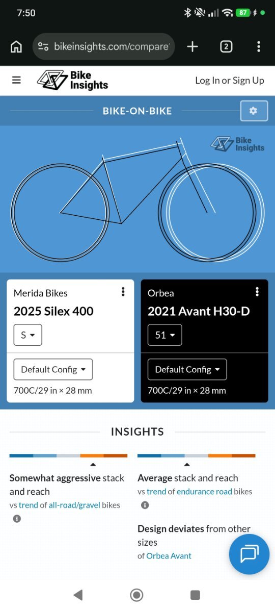

kryptoszosowiec Opublikowano 12 Września Opublikowano 12 Września Merida Silex ma mało wspólnego z rowerem szosowym i od tego trzeba zacząć, a wsadzenie kół karbonowych dużo nie zmieni. W załączniku porównanie Silex w rozmiarze S z moją Orbea Avant, której daleko do roweru o geometrii którą można nazwać chociażby sportową. Tyle że patrząc na Twoje wymagania, to mam wątpliwości po co chcesz to zrobić i co chcesz uzyskać, bo tego nie napisałeś. Stosujesz logikę że chcesz coś kupić, tylko nie wiesz co Ci to da. Jedna istotna rzecz: Jak będziesz porównywał geometrię, to zwróć uwagę czy rama ma wewnętrzne prowadzenie pancerzy i obowiązkową podkładkę/przelotkę pod mostkiem. Ona dodaje około 2.5cm do Stack, a nie jest uwzględniona w geometrii ramy. Jak się tak "wkopwałem" ze wspomnianą Orbea.
