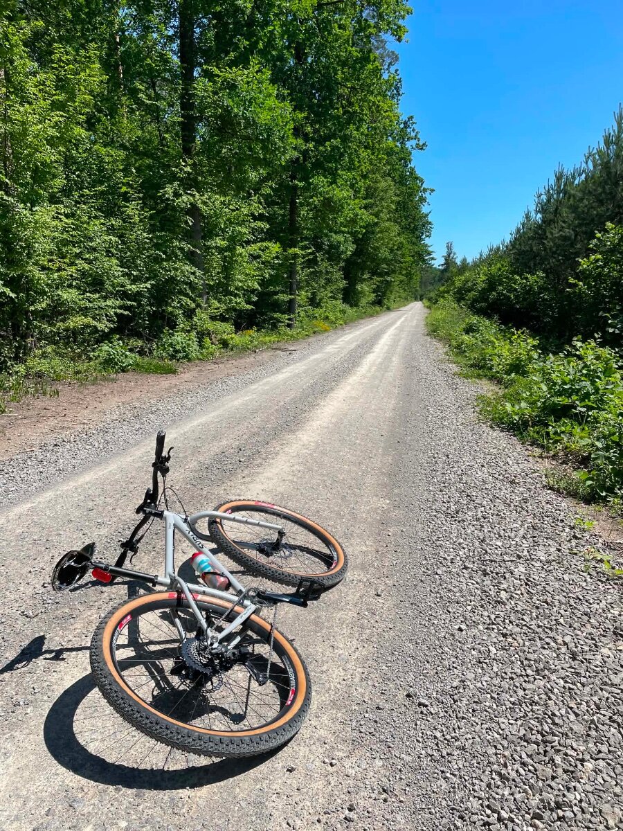

Pepe75 Opublikowano 20 Czerwca Opublikowano 20 Czerwca Ma mocowania do bagażnika - górne na wewnętrznych stronach ”seatsayów” i dolne nad osią koła Przy okazji pozdrowienia z wycieczki

jajacek Opublikowano 20 Czerwca Opublikowano 20 Czerwca Na opisie 2025 chyba ma mocowanie pod bagażnik. Trzeb sprawdzić na stronie Treka.

jajacek Opublikowano 20 Czerwca Opublikowano 20 Czerwca Godzinę temu, Pepe75 napisał(a): Ma mocowania do bagażnika - górne na wewnętrznych stronach ”seatsayów” i dolne nad osią koła Przy okazji pozdrowienia z wycieczki Fajna szutroza. To pod Warszawą?
Pepe75 Opublikowano 20 Czerwca Opublikowano 20 Czerwca @jajacek lasy Chojnowskie i okolice - jadę do Góry Kalwari nieszosową trasą 😉

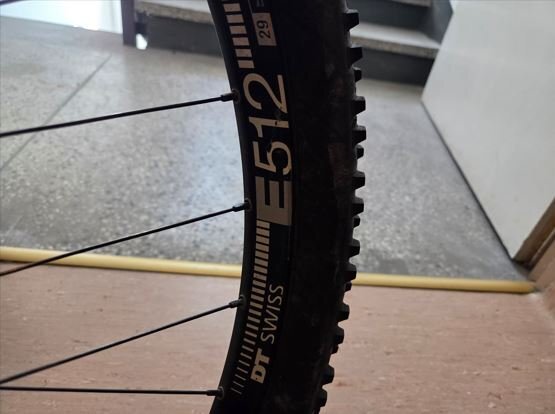

jajacek Opublikowano 20 Czerwca Opublikowano 20 Czerwca 2 godziny temu, Pepe75 napisał(a): Ale jak ktoś ma tylko ciężkie Sakwy z tyłu to tak jak @Veriv napisał - tylne koło dostaje w kość. Myślę, że nie można patrzeć tylko na te 150kg - tylko, że np tylne koło wytrzyma 75kg - czyli Sakwy + np pół wagi roweru + np 60-70% wagi rowerzysty Kolega, mega doświadczony sakwiarz ma w swoim Cube Attention SL takie koła:

Pepe75 Opublikowano 21 Czerwca Opublikowano 21 Czerwca 16 godzin temu, jajacek napisał(a): Kolega, mega doświadczony sakwiarz ma w swoim Cube Attention SL takie koła: Sprawdziłem z ciekawości i ta obręcz ma klasyfikację ASTM 4 i rekomendowane obciążenie systemu 130kg.
jajacek Opublikowano 21 Czerwca Opublikowano 21 Czerwca ASTM 4 to z tego co kojarze można skakać nawet duże dropy. On jeździ na nich ładnych parę lat. Z sakwami, na ustawki MTB, Glacensis, Świeradów, Maroko, Bałkany, itd. Na razie zero problemów.
