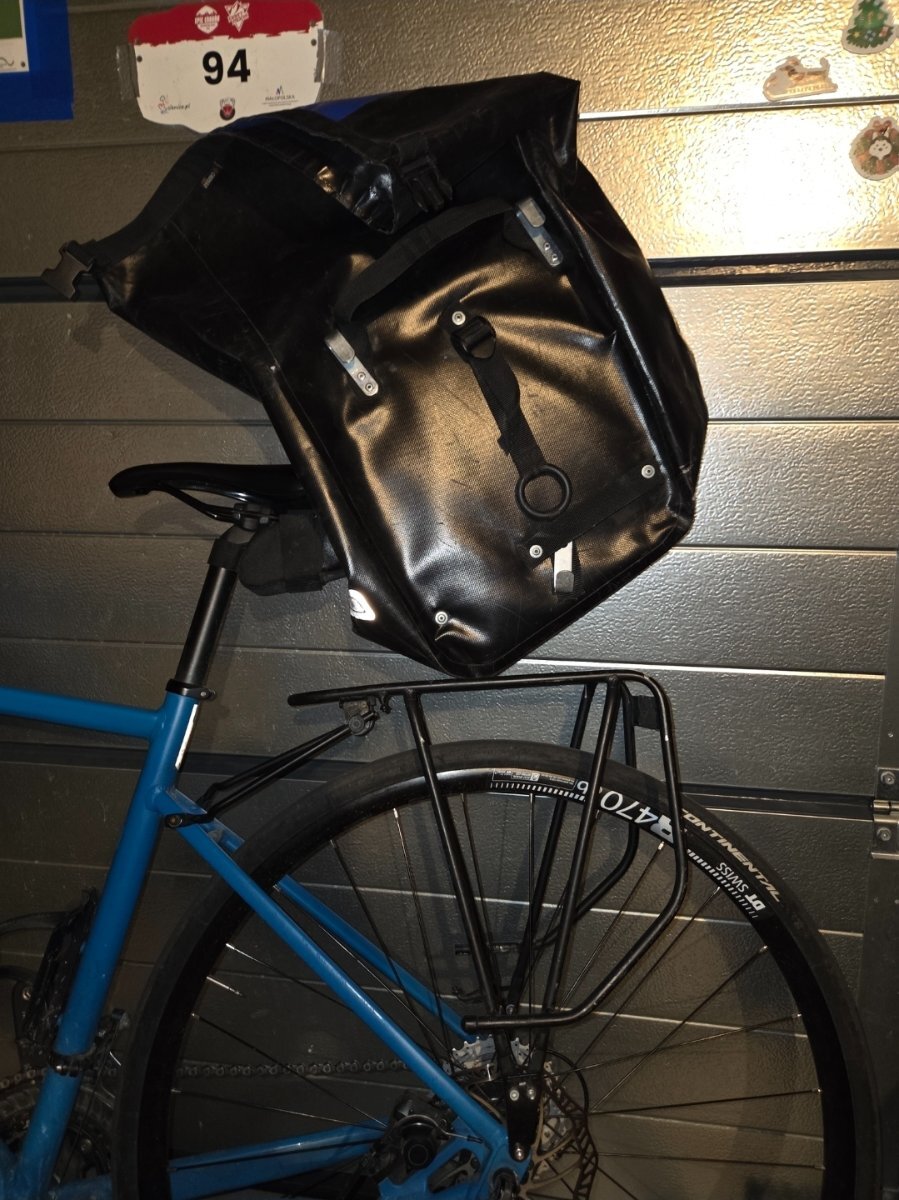

Jeszcze co do sprzętu, to mysle ze warto kupic bagaznik pod sakwy(chodzi o miejsca mocowania sakw, masz na zdjęciu). Ja mam od lat sakwy crosso. Sakwy crosso są bardzo dobre ale teraz narobiło sie multum alternatyw.
Kołami ze zdjecia sie nie sugeruj, to mój drugi komplet kół na dojazdy do pracy i sam bym sie z ciężka sakwą na szosie nigdzie nie wybrał. Co najwyżej z kartą....
