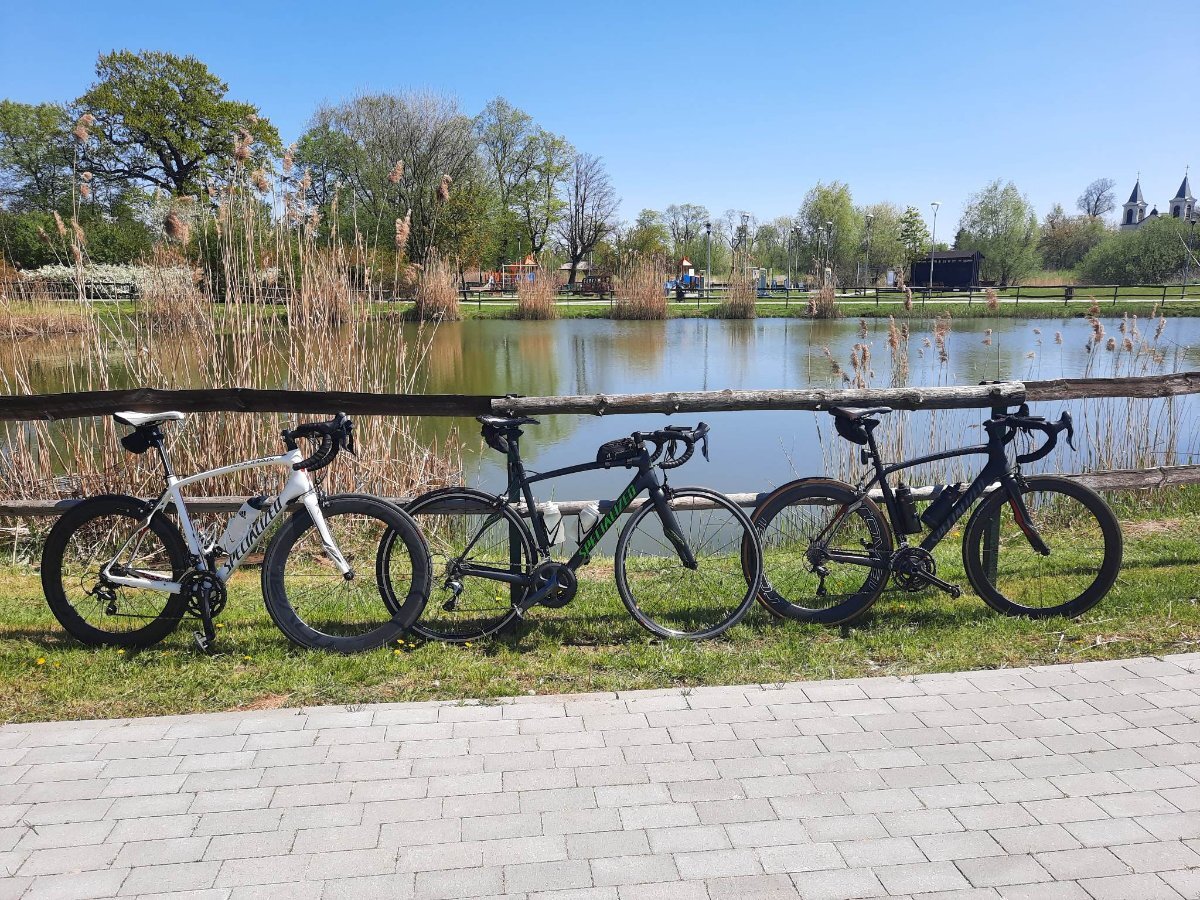

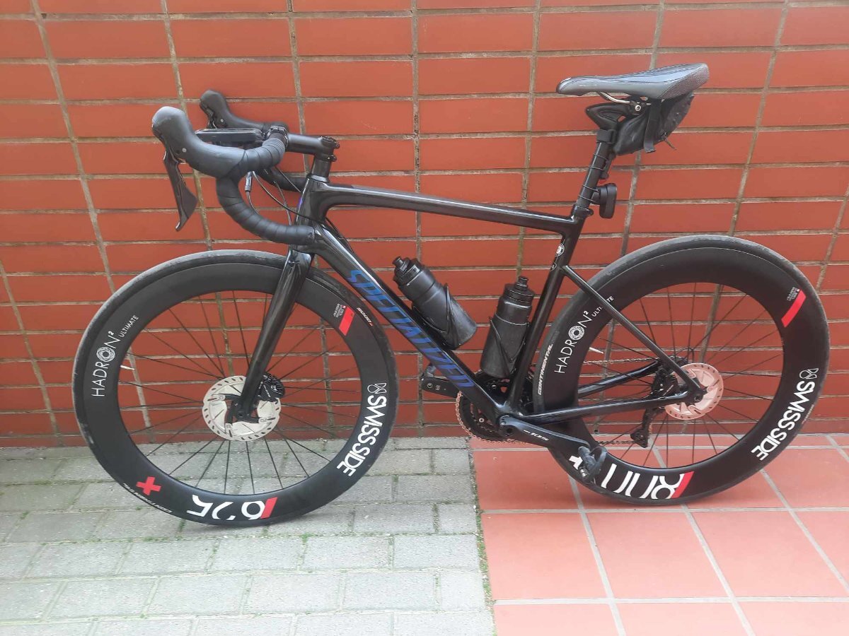

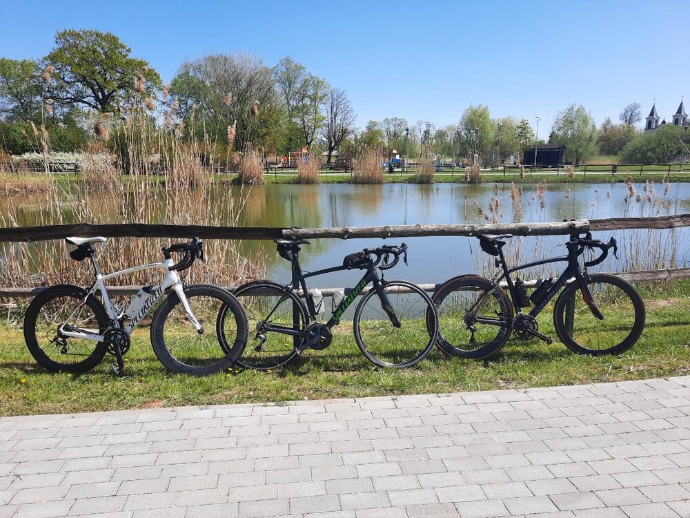

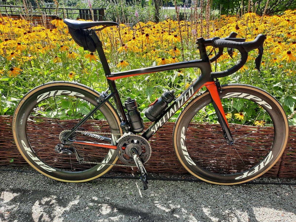

jajacek Opublikowano 24 Kwietnia Opublikowano 24 Kwietnia W mojej opinii dla większości szosa endurance taka jak Spec Roubaix, Trek Domane, Canyon Endurace czy Giant Defy jest najlepszym wyborem. Stąd właśnie takie foto szosy mojej i moich najbliższych kumpli ? A czy tarcze to już inny temat. Spróbuję kiedyś do Roubaix założyć opony 30 mm. Ale to już będzie strasznie na styk bo obecne mam chyba 29 mm. Do Tarmaca mi na pewno wejdą. Tam jest więcej miejsca.
