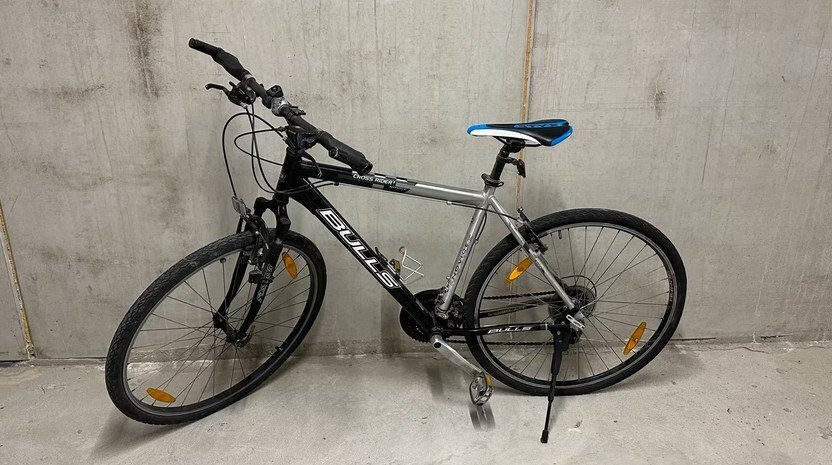

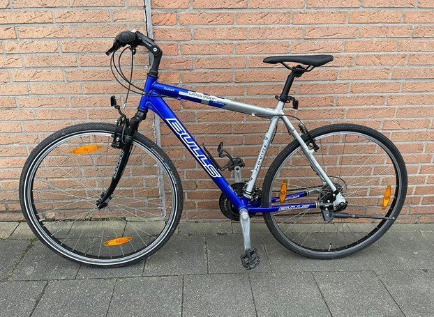

MakczuPikczu Opublikowano 27 Września Autor Udostępnij Opublikowano 27 Września 42 minuty temu, Pepe75 napisał(a): Stronę wcześniej zrobiłem dla Ciebie porównanie Bullsa (prawdopodobnie podobnego jak masz) do Gate, napisałem jakieś wnioski i mam wrażenie, że troszkę to olałeś bo nawet nie odpisałeś na pytanie o rozmiar. Jak masz zdjęcie z boku Bullsa to wrzuć. Jak najbardziej to prawda, że geometrie są różne i na jednym rowerze będzie Tobie wygodniej niż na innym. Tylko ja i kilka osób tu próbujemy Tobie wytłumaczyć, że pewne różnice można zniwelować takim drobiazgiem jak mostek czy kierownica. Rower to nie prom kosmiczny, jak odkręcisz 7 śrub mostka to się nie rozpadnie 😉 (przykryj ramę ręcznikiem/kocem to jak wyleci klucz z ręki to nie zarysuje ramy) hej, kurczę, nie olałem ale nie było mnie wtedy w domu jak to czytałem, miałem pamiętać i mi uleciało, (jak to mówią skleroza nie boli), jak potem prosiłem żonę o zdjęcie z boku też akurat zawsze coś tam robiła i potem potem i też uleciało, oczywiście już nadrabiam. Bullsik jakiego mam to dokładnie taki sam jak ten ze zdjęcia poniżej BULLS Cross Rider Novice , na ramie jest napisany rozmiar : 58cm (nie wiem jak to się przelicza). jeszcze pomierzyłem : długość w cm między sztycą siodełka a sztycą kierownicy bulls 52 cm kellys 57 cm, długość między środkiem siodełka a kierownicą bulls 65 cm kellys 75 cm (tylko znowu nie wiem czy to można tak porównywać bo to zupełnie inny typ roweru, w mtb chyba zawsze będzie inaczej i z mtb crossa się nie zrobi 😉 ) Odnośnik do komentarza

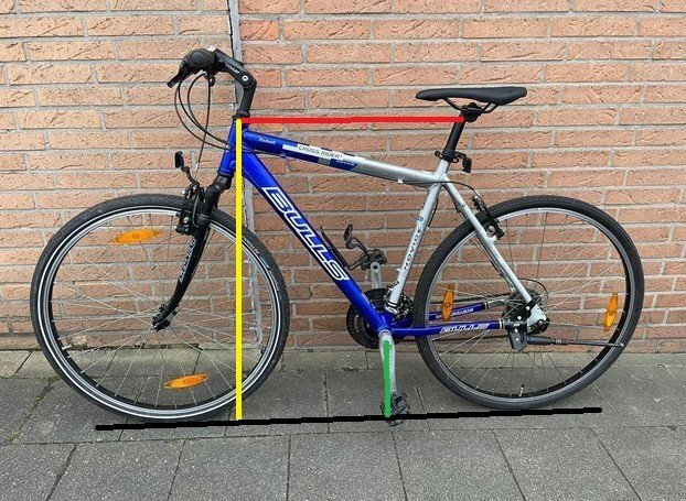

Pepe75 Opublikowano 27 Września Udostępnij Opublikowano 27 Września @MakczuPikczu to jak możesz zmierz jutro: - czerwona linia - od środka główki ramy do środka sztycy podsiodłowej - to będzie parametr TTe - żółta linia - od górnej krawędzi główki ramy do ziemi, rower musi stać pionowo (np kierownicą oparty o ścianę) - zielona linia - od osi suportu do ziemi różnica wymiarów żółtej i zielonej linii da nam parametr stack 58cm to rozmiar jaki przyjąłem w porównywarce bikeinsight Popatrz już teraz - w niebieskim główka ramy kończy się o "cegłę" niżej od siodełka - jest długa sterówka i mostek regulowany ze 35stopni do góry - jest ekstremalnie wysoko. Moim zdaniem optymalna wysokość rekreacyjna to kierownica/chwyty mniej więcej równo z siodełkiem. No i jeszcze pytanie czy masz dobrze ustawioną wysokość siodełka ? Mierzyłeś prawidłowo przekrok ? (stajesz wyprostowany plecami przy ścianie, boso i wkładasz grubą książkę między nogi - książkę dociskasz do ściany i do kości miednicy). Przekrok w centymetrach mnożysz przez 0,883 i taką wartość ustawiasz od środka suportu do górnej płaszczyzny siodełka. www.youtube.com/shorts/z065elynqqc Odnośnik do komentarza

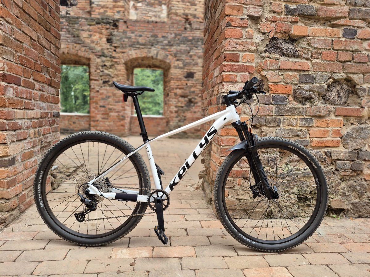

tmax Opublikowano 28 Września Udostępnij Opublikowano 28 Września W dniu 26.09.2025 o 18:45, jajacek napisał(a): Jeżeli nie jesteś w stanie jeździć w obecnej pozycji to nie ma się co męczyć. Zrobiłem zdjęcie jak to u mnie wygląda. I jest to dla mnie pozycja komfortowa. Wcześniej miałem mostek trochę do góry jak byłem totalnie bez formy. Mój Gate wygląda tak i jestem zadowolony:) Odnośnik do komentarza
