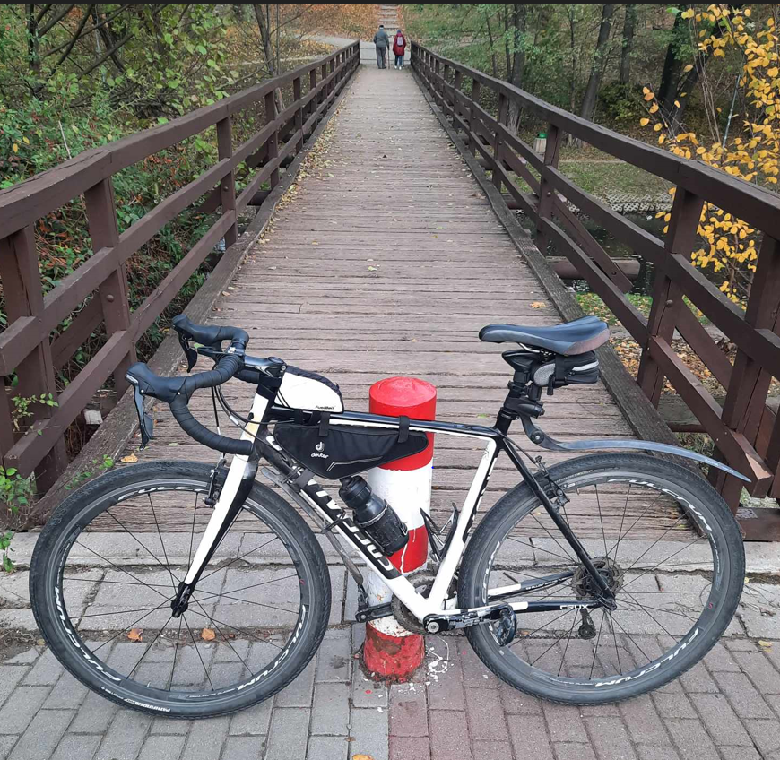

jajacek Opublikowano 15 Lipca Udostępnij Opublikowano 15 Lipca A jak Wam powiem chłopaki, że mam aluminiowego gravela zrobionego z przełajówki z 2011 roku z hamulcami obręczowymi i jeździ mi się na nim nie gorzej niż na karbonowym Diverge z tarczówkami mojego syna. Wszystko zależy od charakteru zastosowania. Moje jest takie że jest to u mnie rower do jazdy po bułki, po mieście, nad jeziorko i zimowy. Natomiast gdybym jeździł nim regularnie terenowo, głównie po szutrach to bym chciał mieć rower z jakimś rodzajem niedużej amortyzacji z przodu. Kolega był teraz w Toskanii, królestwie szutrów, gdzie jeździł na szosie endurance i na MTB. I mówi że po tych szutrach wolał jeździć na MTB. Oponę szosową 28 mm przeciął. Gravela nie posiada. Odnośnik do komentarza
