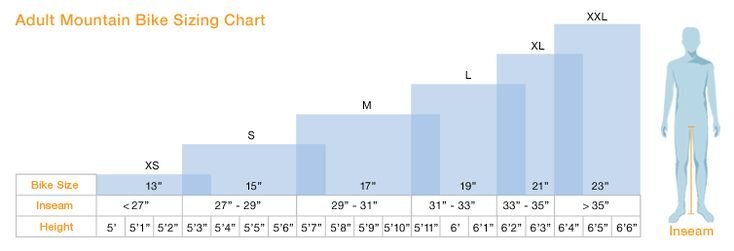

krix Opublikowano 20 Lipca 2025 Udostępnij Opublikowano 20 Lipca 2025 Opadam, bo muszę się nienaturalne wyciągnąć aby do niej sięgnąć. Z tego co wyczytałem to im większy Reach tym kierownica jest dalej. Jeżeli miałbym usiąść jak do pianina, to nie sięgam rękami do kierownicy w obecnym rozmiarze tylko musze już nieco bardziej się wyciągnąć, a wtedy automatycznie zaczynam lecieć do przodu.Rozumiem.Ja poprzez opadanie rozumiem poczucie, że kierownica jest za bardzo pode mną w kierunku brzucha i za nisko - rower jest krótki a ja wiszę nad kokpitemMożliwe, że opisujesz sytuację przeciwną.Jednakowoż rozmiar M jest do 174 cm, a Ty masz 183 cm. Zobacz na wątku o "MTB do przyczepki' na ten rysunek, który wklejał Jacek (tabelka z dł nóg i wzrostem oraz odpowiadające wielkości ram). Co ona mówi? Wysłane z mojego SM-G781B przy użyciu Tapatalka Odnośnik do komentarza
CriseQ Opublikowano 20 Lipca 2025 Autor Udostępnij Opublikowano 20 Lipca 2025 Według tej? Że według Inseam i Height jestem na granicy M i L, rama 19". Odnośnik do komentarza
krix Opublikowano 20 Lipca 2025 Udostępnij Opublikowano 20 Lipca 2025 Według tej? Że według Inseam i Height jestem na granicy M i L, rama 19". Nie doradzę, jestem pionkiem.Może doradzą doświadczeni.Wysłane z mojego SM-G781B przy użyciu Tapatalka Odnośnik do komentarza
Pepe75 Opublikowano 20 Lipca 2025 Udostępnij Opublikowano 20 Lipca 2025 34 minuty temu, CriseQ napisał(a): Według tej? Że według Inseam i Height jestem na granicy M i L, rama 19". Mając mniejszy przekrok raczej masz dłuższy korpus - czyli rama dłuższa powinna pasować. Poza tym jeżeli masz niżej siodełko to jest też ono bliżej kierownicy - gdyby porównać ustawienie do osoby z Twoim wzrostem, ale większym przekrokiem. Miałem expl540 Mkę z założonym dłuższym mostkiem niż fabryczny - 70mm (przymierzałem się w sklepie do L-ki i też było ok). Mam 175cm wzrostu i 84cm przekroku. Rozstaw rąk ok 180cm. Odnośnik do komentarza

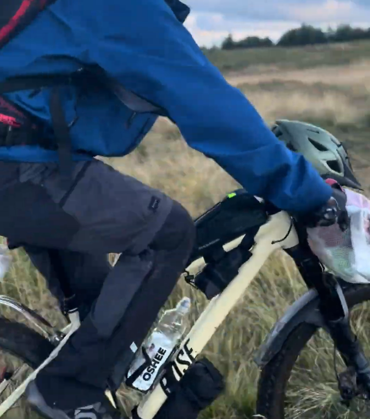

Szwedacz Opublikowano 20 Lipca 2025 Udostępnij Opublikowano 20 Lipca 2025 Niekoniecznie z tym korpusem - może mieć jeszcze szyję dłuższą niż norma przewiduje 😉 Ja przy wzroście 183cm, 83cm przekroku i współczynniku małpy 1.01 jeżdżę na Bonero w rozmiarze M (reach 455mm, stack 633mm) z fabrycznym mostkiem 45mm i zostawioną kierownicą 800mm (gdybym mógł dorwać węższe wersje swoich gripów to może po te 2cm z każdego boku bym mógł urwać). Siodełko dość mocno cofnąłem (z racji redukcji efektywnego STA), co przy okazji zwiększyło odległość od kierownicy i bardzo dobrze mi z takim dopasowaniem. Idealnie by było, jakby reach te 2-3mm był większy, ale to już ciężko tak dokładnie dobrać wszystko. Gdybym się miał wpasowywać ze swoimi gabarytami w EPLX540, to raczej brzmi to jak katalogowa L'ka, ewentualnie z mostkiem skróconym z 60mm do 55mm. Tylko, że ja jeżdżę w bardziej pochylonej pozycji - plecy proste i mniej więcej 45 stopni od pionu, a ręce prostopadle do korpusu: Odnośnik do komentarza
Veriv Opublikowano 21 Lipca 2025 Udostępnij Opublikowano 21 Lipca 2025 Jak dla mnie to jak po młodszym bracie, za mały Wydajesz się mieć dlugie nogi, sztyca jest bardzo wyciągnięta. Proponował bym przejechac sie po sklepie na L. Jesli wszystko OK to wytrzec swoj rower mokrymi husteczkami i do decathlonu z nim by wymienili na L 🙂 Odnośnik do komentarza
CriseQ Opublikowano 21 Lipca 2025 Autor Udostępnij Opublikowano 21 Lipca 2025 2 godziny temu, Veriv napisał(a): Jak dla mnie to jak po młodszym bracie, za mały Wydajesz się mieć dlugie nogi, sztyca jest bardzo wyciągnięta. Proponował bym przejechac sie po sklepie na L. Jesli wszystko OK to wytrzec swoj rower mokrymi husteczkami i do decathlonu z nim by wymienili na L 🙂 To jest rozmiar L, a czy nogi mam długie? Przekrok tylko 85cm. Według schematów przeciętna długość przy moim wzroście to 88 cm. Odnośnik do komentarza
