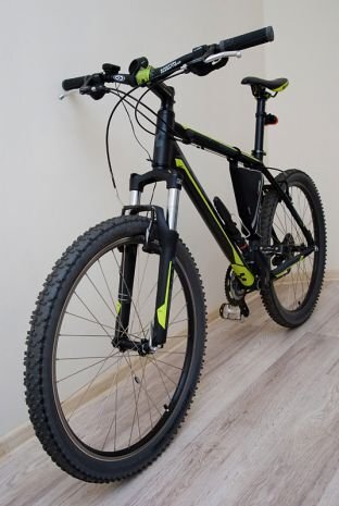

CriseQ Opublikowano 19 Lipca 2025 Autor Udostępnij Opublikowano 19 Lipca 2025 Ale dla mnie to nie jest nowa forma ruchu... Jeżdżę na rowerze od kiedy pamiętam czyli 20-25 lat? Na poprzednim staruszku Cube Analogu z 2012 roku na kołach 26" nie odczuwałem takich problemów, robiłem po 100km i było dobrze, dlatego tym bardziej jest to dla mnie zastanawiające co jest nie tak w obecnym rowerze lub ułożeniu. Odnośnik do komentarza
