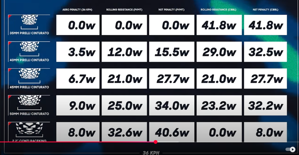

jajacek Opublikowano 5 Lutego 2025 Udostępnij Opublikowano 5 Lutego 2025 Ostatnio przeprowadzono ciekawe testy opon gravelowych. Zacznijmy od testu, który przeprowadził Dylan Johnson. Zrobił dwa oddzielne testy. Testy były prowadzone na oponach Pirelli Cinturato. Jako ciekawostkę, wrzucił do testu też Race King 2,2 cala. Jeden test w tunelu aero żeby określić różnice w aerodynamice tej samej opony w zależności od jej szerokości. Drugi na bębnie wyposażonym we wkładkę symulującą najpierw asfalt a potem bruki. Test na prędkości 36 km/h bo jest to średnia prędkość zwycięzcy wyścigu Unbound Gravel po wyjątkowo chamskich szutrach i tłuczniach w USA. W pierwszej kolumnie straty aerodynamiczne. W drugiej straty wynikające z oporów toczenia do najszybszej opony. W trzeciej ich suma. W czwartej straty wynikające z oporów toczenia na bruku. Które o kawał wygrał Race King ? (co potwierdza moją koncepcję przygotowanych kół na lato do MTB w roli gravela na obręczach Fulcrum Red Metal 500, 23,5 mm) Piąta kolumna to suma oporów aero i toczenia. Moje wnioski: Na brukach i w cięższym terenie Race King bije opony gravelowe o kawał. Na asfalcie wielu twierdziło że szeroka opona gravelowa jest prawie tak samo szybka jak węższa. Okazało się to kompletną bzdurą. Pomiędzy 35 a 45 mm jest ok. 20W różnicy. Więc ktoś kto jeździ na gravelu głównie po asfalcie powinien wybrać oponę stosunkowo wąską ze stosunkowo niskimi oporami toczenia. Ktoś kto spędza czas w ciężkim terenie typu masochizm w lesie na korzeniach, powinien jeździć na rowerze MTB ? Albo na rowerze typu Monster Cross wyposażonym w opony MTB ? Na gładkich szutrach trzeba znaleźć złoty środek. Odnośnik do komentarza

Pepe75 Opublikowano 6 Lutego 2025 Udostępnij Opublikowano 6 Lutego 2025 Jak dla mnie czwarta kolumna dziwnie wygląda - opory powinny maleć wraz ze wzrostem szerokości i tak się dzieje od 35 do 45mm. Potem przy Pirelli 50mm nagle rosną, a w końcu opona 50mm jest niewiele węższa od opony 2.2”. Ja bym w tym przypadku obstawiał, że te Pirelli ogólnie mają większe opory od Racekingów, zaraz obejrzę film - może się dowiem jaki model Pirelli porównywali. Jak dla mnie wniosek jest taki, że 45mm jest najbardziej uniwersalne. Chociaż nie pogniewałabym się gdyby w moją ramę wchodziło 29x2.2. Wg producenta wchodzi 27.5x2.1 - ciekawe czy wcisnęłyby się Racekingi 2.2 ? Odnośnik do komentarza

Szwedacz Opublikowano 6 Lutego 2025 Udostępnij Opublikowano 6 Lutego 2025 18 godzin temu, jajacek napisał(a): (...) Zrobił dwa oddzielne testy. Testy były prowadzone na oponach Pirelli Cinturato. Jako ciekawostkę, wrzucił do testu też Race King 2,2 cala. Jeden test w tunelu aero żeby określić różnice w aerodynamice tej samej opony w zależności od jej szerokości. Drugi na bębnie wyposażonym we wkładkę symulującą najpierw asfalt a potem bruki. Test na prędkości 36 km/h bo jest to średnia prędkość zwycięzcy wyścigu Unbound Gravel po wyjątkowo chamskich szutrach i tłuczniach w USA. W pierwszej kolumnie straty aerodynamiczne. W drugiej straty wynikające z oporów toczenia do najszybszej opony. (...) Ciekawi mnie jaki błąd wprowadza rozdzielenie tych 2 pomiarów, czy jest to pomijalna wartość. Jak postawimy rower w tunelu aero, to opony będą stały statycznie gdy je opływa powietrze. Natomiast gdy jedziemy, to każdy punkt toczącego się koła okresowo zmienia są prędkość względem ziemi (i powietrza bez wiatru) między zerem, a 2-krotnością naszej prędkości jazdy. Gdyby to było w pełni pomijalne, to pewnie nie pojawiały by się żadne projekty typu 'błotniki aero'. Odnośnik do komentarza

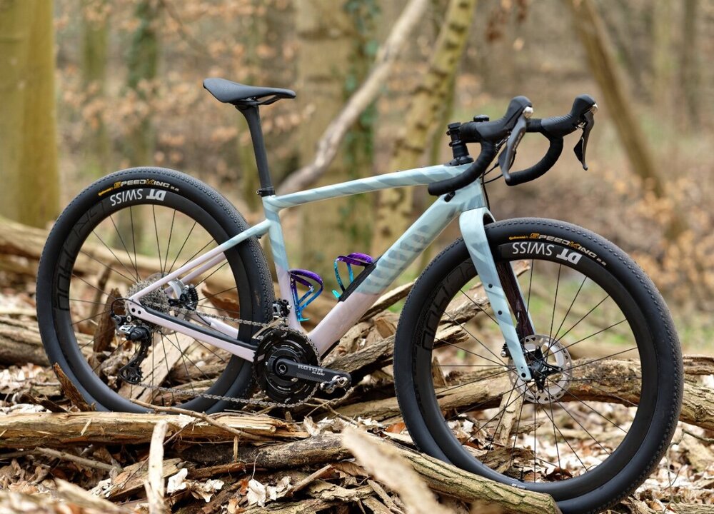

Pepe75 Opublikowano 6 Lutego 2025 Udostępnij Opublikowano 6 Lutego 2025 Diverge z oponkami Conti 27.5x2.2 zdjęcie ze strony: https://weightweenies.starbike.com/forum/viewtopic.php?t=165482 Odnośnik do komentarza

jajacek Opublikowano 7 Lutego 2025 Autor Udostępnij Opublikowano 7 Lutego 2025 15 godzin temu, Pepe75 napisał(a): Diverge z oponkami Conti 27.5x2.2 To najnowsza rama chyba. Do mojej, drugiej generacji, opony maks 42 mm Odnośnik do komentarza
Pepe75 Opublikowano 7 Lutego 2025 Udostępnij Opublikowano 7 Lutego 2025 4 minuty temu, jajacek napisał(a): To najnowsza rama chyba. Do mojej, drugiej generacji, opony maks 42 mm To jest rama z 2021r, pamiętam bo mój też z tego rocznika - tylko to jest wyższy model - ze schowkiem w dolnej rurze (i karbon 9r zamiast 8r - cokolwiek to znaczy) Do mojego wchodzi wg producenta 700x47/48 lub 27.5x2.1 (ale wg zdjęcia weszły 2.2) Odnośnik do komentarza
