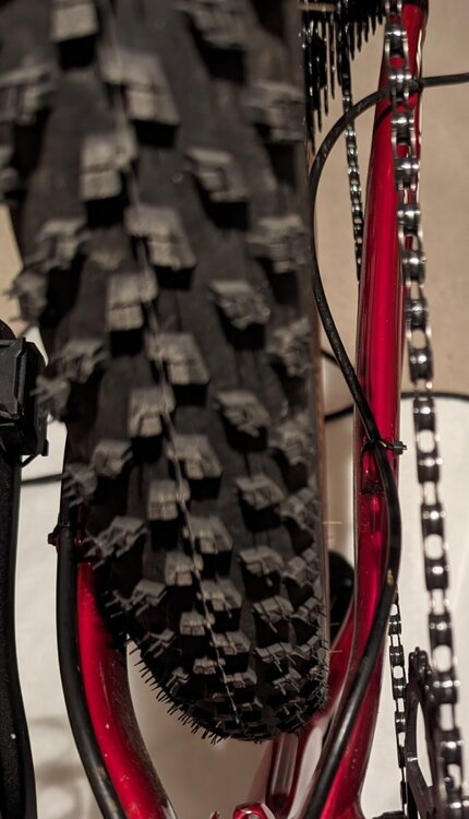

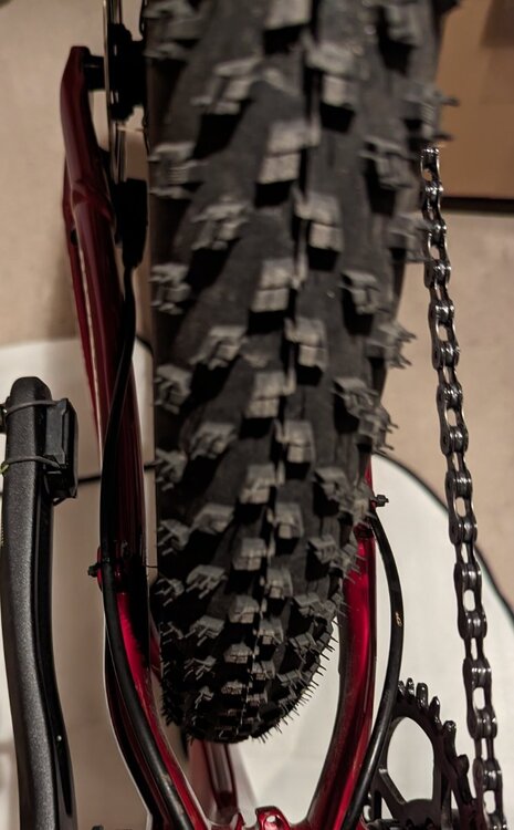

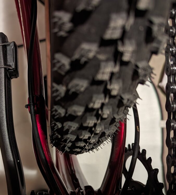

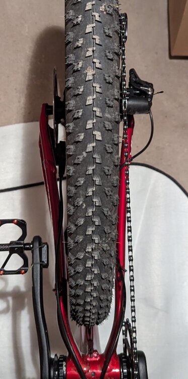

Wojtipol Opublikowano 10 Czerwca 2024 Udostępnij Opublikowano 10 Czerwca 2024 Witam ponownie, w końcu znalazłem chwilę by zabrać się za reklamowanie chisela. Jednak chciałem się jeszcze upewnić u fachowców, żebym nie wyszedł na idiotę. Jak widać na zdjęciach koło nie jest symetrycznie umiejscowione między widełkami. Mierząc suwmiarką, jednak na "oko", bo przez oponę nie mogę dokładnie przystawić, z jednej strony odległość opony od widełek 6.9mm z drugiej ok. 2.9mm. Koło ma lekkie bicie na boki, ale dosłownie minimalne.Teraz moje pytania, czy da nie da się tego wyregulować? Czy to faktycznie wada ramy? Odnośnik do komentarza
Veriv Opublikowano 10 Czerwca 2024 Udostępnij Opublikowano 10 Czerwca 2024 Szprychami. Pewnie rama prosta tylko szprychy zle skręcone. Jak chcesz mieć pewność to można to łatwo sprawdzić. Zmierz odległość od suportu (np od otworu odpływowego) do lewego i prawego otworu sztywnej osi. Niezależnie od wyniku pomiaru, rozwiązałbym sprawę szprychami. Po prostu będziesz podstawy by wnioskować, co jest przyczyną, pewnie jesteś tego ciekawy. Bo myślę że rower i tak jezdzi prosto. Potencjalnym problemem jest to ze błoto może zahaczyć od ramę. Lub nawet samo koło Odnośnik do komentarza
Turysta05 Opublikowano 11 Czerwca 2024 Udostępnij Opublikowano 11 Czerwca 2024 Czy koło jest dobrze osadzone we widełkach ramy też łatwo sprawdzić przez przyłożenie możliwie długiego liniału do tarczy hamulcowej i sprawdzenie "jak patrzy". Odnośnik do komentarza

Wojtipol Opublikowano 11 Czerwca 2024 Udostępnij Opublikowano 11 Czerwca 2024 2 godziny temu, Turysta05 napisał(a): Czy koło jest dobrze osadzone we widełkach ramy też łatwo sprawdzić przez przyłożenie możliwie długiego liniału do tarczy hamulcowej i sprawdzenie "jak patrzy". Co znaczy "jak patrzy"? Godzinę temu, ram napisał(a): A podejrzewałeś samą oponę, czy leży idealnie na obręczy ? Obręcz powiadasz 25 mm, więc nie powinno być w teorii problemu tak jak w przypadku szerszej obręczy. Na samym początku tak właśnie myślałem, że to opona albo koło, ale po natrafieniu w tym wątku na ten problem z wadliwymi widełkami zacząłem się trochę martwić. Najbliższy serwis speca mam 60km od domu więc szykuje się wyprawa. Odnośnik do komentarza

jajacek Opublikowano 11 Czerwca 2024 Udostępnij Opublikowano 11 Czerwca 2024 Niektóre opony szczególnie na obręczach pod tubeless wymagają znaczącego przepompowania żeby się dobrze ułożyć. Zwykle do ok. 4 barów. Bez tego bywa że biją. Koło wraz z oponą powinno być osadzone centralnie. Bywa że koła są przeciągnięta na szprychach i wtedy nie jest centralnie osadzone. Jest to bolączka wielu rowerów firmy Kross. Fachowiec jest to w stanie ocenić. A krzywymi ramami w Specu nie spotkałem się nigdy. Jest więc pytanie czy tak faktycznie jest czy też problem dotyczy kół. Odnośnik do komentarza
