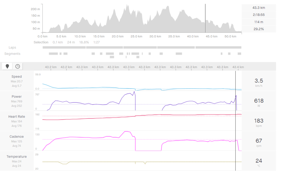

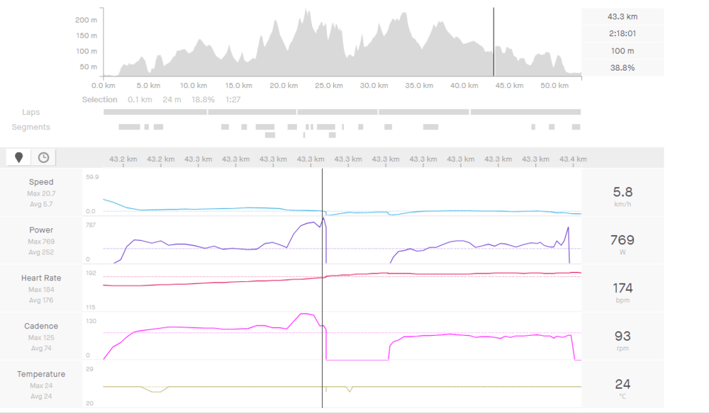

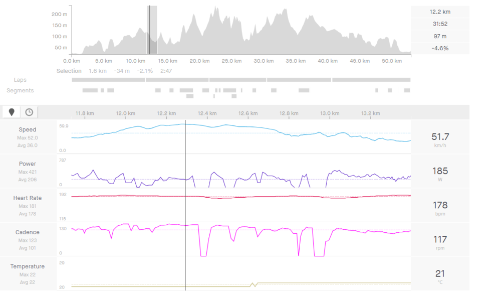

Oskarr Opublikowano 5 Lipca 2023 Udostępnij Opublikowano 5 Lipca 2023 @ram jeśli chodzi o podjazdy to kaseta 10-51 i 11-51 będzie się zachowywała identycznie. 27,5 ma mniejszą średnicę niż 29 więc 27,5 będzie się lżej jechało przy takiej samej korbie, ale 29 będzie jechał trochę szybciej ze względu na średnicę. Koło 27 jest minimalnie lżejsze niż 29, więc będzie się łatwiej podjeżdżało i z większą prędkością, mówimy tu jednak o różnicach rzędu 10 a 10,1 km/h. Różnica w prędkości między 10 a 11 /51 jest podczas zjazdów, kaseta 10/51 daje nam przełożenie o 10% twardsze, tam gdzie na zjeździe na 11 uzyskamy 45 km/h z 10 zębami możemy pojechać 50 km/h. Mając kasetę 10/51 możemy sobie pozwolić na mniejszą korbę np. 32 zęby zamiast 34. W kole 29 z korbą 32 i kasetą 10-50 spokojnie pojedziemy 45 km/h przy kadencji coś koło 100, z kasetą 11-50 będziemy potrzebowali do tego już 34 zębów. Problemem w napędach 12s z dużą rozpiętością są duże dziury w stopniowaniu przy jeździe na asfalcie. Od 2 tygodni się bawię z jazdą z pomiarem mocy. Mając do wykonania trening, gdzie powtórzenie mam zrobić na 320 watów w okolicy 90 rpm mam problem aby się wbić w jeden bieg, na zębatce 10 biegowej wychodzi mi przy 320 watach na prostej jakieś 80 rpm, zrzucając o jeden bieg wychodzi mi przy 320 watach 100 rpm, w jednym przypadku za duże obroty a w drugim za małe. Odnośnik do komentarza

Oskarr Opublikowano 5 Lipca 2023 Udostępnij Opublikowano 5 Lipca 2023 @ram zgadza się ta porównywarka z tym co pisałem, różnica rzędu 10%. @Veriv moja kaseta nie robi żadnego Łup. W ogóle nie rozumiem zdania: 45 minut temu, Veriv napisał(a): Tak to różnice pomiędzy 10-50 a 11-50 dotyczą głównie wagi A z tym to się nie zgadzam. Mając kasetę 10-50 możemy albo jechać szybciej niż Ci z kasetą 11-50 albo możemy dać sobie 2 zęby mniej z przodu i... dalej jechać szybciej, ale już ta różnica jest mniejsza, za to łatwiej nam podjeżdżać. 46 minut temu, Veriv napisał(a): Różnice w zakresach przełożeń są moim zdaniem mniej istotne a na pewno nie mają istotnego przełożenia na prędkość z jaką jezdzisz. Ostatnio w ramach testu wrzuciłem do mojego roweru korbę 32 zamiast 34. Trochę śmiesznie bo po 3 latach treningów zamiast iść w twardsze przełożenia ja idę w te bardziej miękkie, ścigając się jednak na pomerani gdzie są długie i twarde górki jadąc na 34 miałem problem z podjeżdżaniem. Zmieniłem na 32, jest łatwiej podjechać, nie spalam się tak na podjazdach, mogę więc po ukończeniu podjazdu zacząć od razu przyspieszać. W tym przypadku mowa o wyścigu, ale korba 32 a 34 to często kwestia podjechania albo nie podjechania pod górkę. Poniżej przykład podjazdu, najniższy bieg, 32 korba z przodu, niecałe 6 km/h prawie 40% nachylenia, 90 rpm i 770 watów. Dalej też fajnie, bo nachylenie 29%, 67 rpm i 618 watów aby nie stanąć ? A tu ten sam wyścig i wykorzystanie drugiego skrajnego przełożenia tzn. 32x10. Na 32x10 już musiałem trzymać 117 rpm, mało przyjemne ale idzie ogarnąć, mój maks na tym odcinku to 123, 135 rpm już bym nie utrzymał, więc już bym nie dał rady jechać w grupie i rywalizować. Odnośnik do komentarza

Oskarr Opublikowano 5 Lipca 2023 Udostępnij Opublikowano 5 Lipca 2023 Mi chodzi o porównanie do kasety 11-50. Ja mam 10-50 więc mogę sobie pozwolić na wysoką prędkość na zjazdach i niską na podjazdach. Mając 11-50 musisz już wybierać czy wolisz prędkość czy podjeżdżanie. Ja tu przedstawiam skrajne przypadki z podjeżdżaniem pod strome i zjeżdżaniem z dużą prędkością, jednak chciałem zwrócić uwagę, że w warunkach maratonów xcm wykorzystuje cały zakres kasety. 10-50/ 10-51 jest lepsze niż 11-50/11-51 Odnośnik do komentarza

Oskarr Opublikowano 5 Lipca 2023 Udostępnij Opublikowano 5 Lipca 2023 Na prostym jak nie robimy bardzo mocnych treningów to starcza 11-50 z korbą 32. Ja przy dość mocnym wytrenowaniu jestem w stanie na prostym jechać raptem jakąś minute maksymalnie dwie tak trzymając 90 rpm na 32x11. Na maratonach mtb wystarczy zjazd w okolicach 2% aby przebić 45 km/h jadąc w grupie. Często na starcie przez pierwsze 2-3 km jest prosty odcinek asfaltowy to peleton lekko przekracza 40km/h, ale to tak jak piszecie raczej skrajne przypadki wykorzystania roweru. Odnośnik do komentarza
