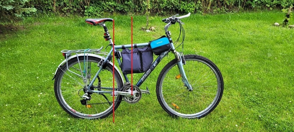

krix Opublikowano 16 Czerwca Autor Udostępnij Opublikowano 16 Czerwca ale setback nie zależy od długości ramy, tylko od - kąta rury podsiodłowej - offsetu sztycy - ustawienia siodełka przód/tył - nietypowej długości siodełka, która może fałszować prawidłowe ustawienie - np. Spec Power ma 245mm długości w trekkingu na zdjęciu wygląda, że jest sporo mniejszy kąt rury podsiodłowej - ciężar ciała masz przeniesiony w tył, co za tym idzie mniejszy ciężar na ręce Wstał sprzed kompa też kombinował z maksymalnym przesunięciem ciężaru ciała w tył, jeżeli dobrze pamiętam to założył sztycę jtek z offsetem 30mm Cube Attention ma kąt podsiodłowej 73.5 stopnia, więc taki optymalny - rekreacyjno/turystyczny.Dzięki! W trekkingu mam mniejszy kąt czyli w kierunku poziomym a nie w kierunku 90 st, tak? Czyli bardziej, jak w trailu?Dzięki w każdym razie za wnioski bo rzeczywiście tak się czuję że mam tył bardziej dociążony. A czy setback nie zależy jednak od długości ramy? Chodzi o to że długość ramy trzeba rozdzielić na reach i setbackWysłane z mojego SM-G781B przy użyciu Tapatalka Odnośnik do komentarza

Pepe75 Opublikowano 16 Czerwca Udostępnij Opublikowano 16 Czerwca 20 minut temu, krix napisał(a): Tak, to on. Iść do bikefittera przed kupnem roweru? Wysłane z mojego SM-G781B przy użyciu Tapatalka Tylko w sezonie możesz czekać na bikefitting ze dwa miesiące... i znowu zostaniesz bez roweru... Tak zgrubnie patrząc to w trekkingu masz setback mniej więcej tyle co korba ~175mm ? To raczej dużo za dużo. Być może ten trekking jest dla Ciebie za mały (za krótki) Myślę, że Cuba da się poustawiać dla Ciebie zgodnie ze sztuką, ale pewnie Twoje ciało jest przyzwyczajone do innej (aktualnej) pozycji. Odnośnik do komentarza

krix Opublikowano 16 Czerwca Autor Udostępnij Opublikowano 16 Czerwca Tylko w sezonie możesz czekać na bikefitting ze dwa miesiące... i znowu zostaniesz bez roweru... Tak zgrubnie patrząc to w trekkingu masz setback mniej więcej tyle co korba ~175mm ? To raczej dużo za dużo. Być może ten trekking jest dla Ciebie za mały (za krótki) Myślę, że Cuba da się poustawiać dla Ciebie zgodnie ze sztuką, ale pewnie Twoje ciało jest przyzwyczajone do innej (aktualnej) pozycji. Dobrze wyliczyłeś. Faktycznie siedzę bardzo przesunięty do tyłu czyli jestem kolejnym przykładem pazerności sprzedawców vide wcisnęli m niewłaściwy rozmiar, rowero kupowałem jakieś 15 lat temu. Trzeba zacząć przystosowywać się do właściwego roweru od początku, porzuciwszy dotychczasowe przyzwyczajenia.p.s. wydawało mi się, że widziałem gdzieś opis setback jako odległość nie do początku siodelka ale do rury podsiodłowej. Może są różne standardy liczenia tego wymiaru. W każdym razie mam setback rzeczywiście za duży.Wysłane z mojego SM-G781B przy użyciu Tapatalka Odnośnik do komentarza
