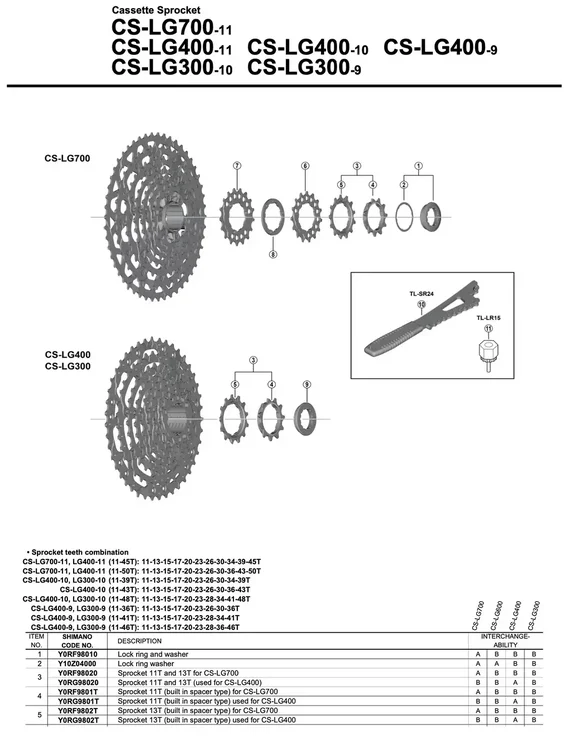

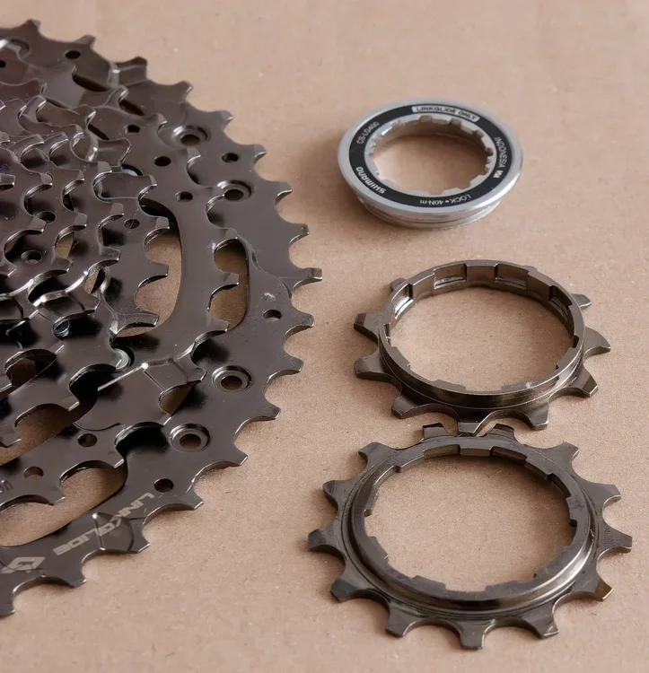

Pitrich Opublikowano 1 Października 2023 Udostępnij Opublikowano 1 Października 2023 Czy ja dobrze rozumiem że można np: wsadzić sobie przerzutkę i manetkę od 11 Linkglide i np: kasetę od 10 i po prostu śrubą w przerzutce zablokować ostatnią największą ? Niby odstępy między koronkami są takie same w 9/10/11 LG. To by było mega bo można by sobie wrzucić np: XT 8130 zamiast badziewnego CUES a kasety używać np: 10 lub 9 rzędowe. Mi akurat pasuje ta 11-48 z 1x10. W 1x12 i tak jeździłem najczęściej na 6-7 najcięższych przełożeniach ale te większe też się czasem przydawały. Kolejna fajna sprawa to że 11t i 13t są współzamienne dla wszystkich kaset. Ciekawi mnie też po co w przerzutce U8000 dorzucili śrubę baryłkową a w XT8130 nie skoro jest tak czy siak w manetce ? Ciekawy artykuł : https://nsmb.com/articles/shimano-introduces-the-cues-ecosystem/ Odnośnik do komentarza

Pitrich Opublikowano 8 Października 2023 Udostępnij Opublikowano 8 Października 2023 Do linkglide idzie zwykły bębenek HG. U mnie był bębenek o długości około 37mm więc musiałem użyć podkładki 1,85mm, zresztą fabrycznie miałem kasetę 12s Sram SX i tu oryginalnie była podkładka. Ja wziąłem napęd 1x10 z kasetą 11-43 właśnie typowo do rekreacji, jak zajadę zębatkę 32t to wrzucę 36t - miejsce mam. Dziś jazda próbna ~35km i póki co super. Fajnie zmienia przełożenia, jest cyk i zmiana, w dół trochę wolniej niż w górę. Ciekawe jak będzie z czasem. W 12s wkurzały mnie strzały przy zmianie pod obciążeniem, tzn. chodzi mi o efekt dźwiękowy a nie działanie bo to było dobre. Dwunastka jadła też łańcuchy jak smok owce. Co by nie mówić wygląda to solidnie. Koronki 11 i 13 są współzamienne w całej grupie 9/10/11 rzędowej CUES - póki co nie widzę ich w sklepach ale za jakiś czas pewnie się pojawią. Odnośnik do komentarza
