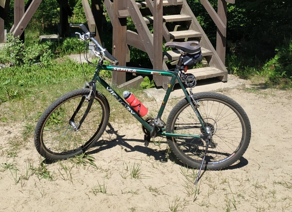

Greg29 Opublikowano 2 Stycznia 2023 Zgłoś Udostępnij Opublikowano 2 Stycznia 2023 Godzinę temu, jajacek napisał(a): 1,75 to nie jest opona MTB. Rower bez amortyzatora nie jest rowerem MTB Jak to? A klasyczne mtb z początków istnienia? Nawet jeszcze nie tak dawno, bo na początku lat 90-tych sprzedawane były mtb 26" i na sztywnym widelcu - sam takiego miałem, co prawda opona oryginalnie była trochę szersza (z czasem też założyłem tzw. opony mtb 1,75" i w "normalnym", lekko pagórkowatym lesie radziłem sobie całkiem nieźle) ale widelec sztywny ? Odnośnik do komentarza
