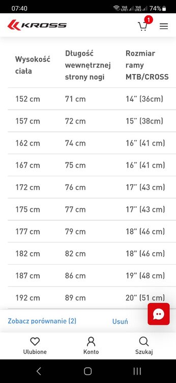

Nimia Opublikowano 13 Grudnia 2022 Autor Udostępnij Opublikowano 13 Grudnia 2022 Dokładnie- wg tabelki Kross moja noga pasuje do 187 cm a moja corka powinna mieć 75cm. I czym się tu kierować? Odnośnik do komentarza
BrudnyHenryk Opublikowano 13 Grudnia 2022 Udostępnij Opublikowano 13 Grudnia 2022 specjalistą wielkim nie jestem, ale jak noga długa to tułów krótki, czyli rama powinna być mniejsza niż wskazuje wzrost.A jak z długością rąk? Bo w mniejszej ramię kierownica jest niżej, dodatkowo siodełko będzie wyżej niż typowo, więc pozycja może być mocniej pochylona Odnośnik do komentarza
jajacek Opublikowano 13 Grudnia 2022 Udostępnij Opublikowano 13 Grudnia 2022 Dobieranie roweru do długości nogi to jest metoda sprzed 30 lat i jest bzdurą. Rower ma być dobrany odpowiednio na długość a nie na wysokość. Twoja starsza jest na granicy 15,5 i 17 cali jeśli chodzi o rower do jazdy terenowej. Generalnie 17-17,5 cala zaczyna się od ok. 168 wzrostu. To ma sens, tylko musisz przeliczyć z systemu imperialnego: I to też ma sens: Odnośnik do komentarza
ram Opublikowano 13 Grudnia 2022 Udostępnij Opublikowano 13 Grudnia 2022 Dla córy (13 lat i tym wzroscie) rama 17". Przekrokiem nie przejmuj sie. Ma znaczenie na maratonach i singlach aby wyeliminować uderzenia kolanem przy skręcie o koniec kierownicy (grip) . Przymierzyć i ew. skorygować odwrotnym mostkiem co juz wiesz jak sie robi. I tak za 1,5 roku rama będzie do zamiany na większą z uwagi na siatkę centylową młodzieży w tym wieku. Odnośnik do komentarza
jajacek Opublikowano 13 Grudnia 2022 Udostępnij Opublikowano 13 Grudnia 2022 23 minuty temu, BrudnyHenryk napisał(a): specjalistą wielkim nie jestem, ale jak noga długa to tułów krótki, czyli rama powinna być mniejsza niż wskazuje wzrost. A jak z długością rąk? Bo w mniejszej ramię kierownica jest niżej, dodatkowo siodełko będzie wyżej niż typowo, więc pozycja może być mocniej pochylona No i tutaj wchodzimy w pewne szczególiki związane z proporcjami ciała. Mój kumpel ma 176 wzrostu, przekrok chyba 80 i krótkie ręce. Dla niego idealnym rozmiarem jest M, 17,5 cala z mostkiem 75-80 mm Ja mam 175, przekrok 84,5 i długie ręce. Latami jeździłem na 17,5 cala z długim mostkiem 100 mm i miałem sztycę podsiodłową wysuniętą poza maksymalny dopuszczalny zakres i ciągle mi coś nie pasowało. W którymś roku potestowałem kilka dobrych rowerów i okazało się że lepiej czuję się na L 19 cali. Obecnie w MTB mam rower 19 cali, mostek 60 mm bo 29 cali ma bardzo słabą manewrowość i krótki mostek ją poprawia i sztycę która nie jest wysunięta poza zakres. Mój młody ma 182 wzrostu, przekrok 91 Czyli przekrok ma kogoś kto ma według tej tabelki Amazona powyżej 195 wzrostu i nie mieści się w żadnych tabelach. Jeździ po profesjonalnym bike fittingu na rowerze szosowym w rozmiarze 54 cm czyli M Na MTB 19 cali czyli L Na rowerze torowym w rozmiarze 58 czyli XL I na rowerze do jazdy na czas w rozmiarze S :) Teraz był w Niemczech na prezentacji swojej nowej grupy zawodowej i problem jest taki że muszą dla niego zamówić specjalną sztycę podsiodłową bo nie mieli jeszcze zawodnika-pająka o takich proporcjach :) Odnośnik do komentarza
