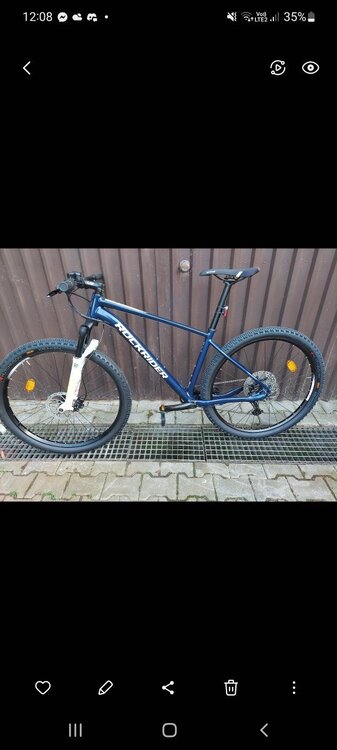

Nimia Opublikowano 24 Sierpnia 2023 Udostępnij Opublikowano 24 Sierpnia 2023 W dniu 23.08.2023 o 11:39, tmax napisał(a): Jest na francuskiej stronie, niby jeszcze pod nazwą XC100 ale na ramie widnieje napis Race 700. Vélo VTT semi rigide Rockrider XC 100 29'' Shimano Deore 1x11 ROCKRIDER | Decathlon Ładniutki Odnośnik do komentarza
