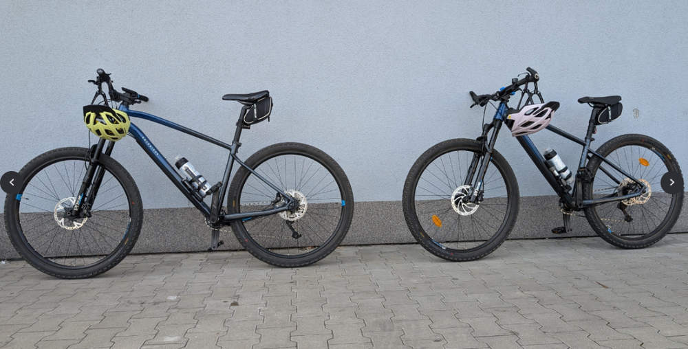

ravcio Opublikowano 27 Lutego 2025 Udostępnij Opublikowano 27 Lutego 2025 U mnie w rodzinie ogólnie trzy RR EXPL 540 ? W maju biegłego roku kupiłem swojego, dwa miesiące później (po przejażdżce moim) wziął mój Tata i teraz wziąłem dla mojej Kobity... ☺️ Z mostkiem zrobię po prostu tak, że w sezonie podmienię na ten krótszy i na spokojnie sprawdzę, bo na ten moment Wasze odpowiedzi (dziękuje za nie) odwiodły mnie od zmiany. Nasza "flota" RR. + wiśniowa "damka". Póki co brak wspólnego zdjęcia ? Odnośnik do komentarza
