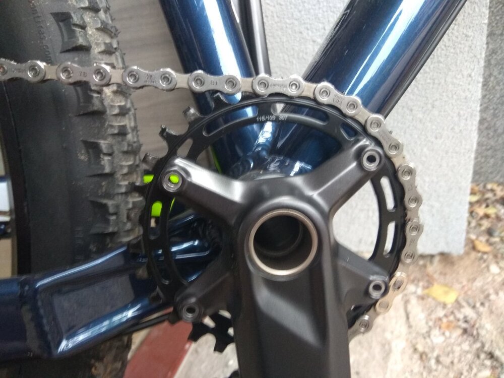

karagoth Opublikowano 9 Sierpnia 2024 Udostępnij Opublikowano 9 Sierpnia 2024 Witam, kupiłem rockridera xc 100 i zamiast 32t dostałem 30, napisałem do nich i dostałem zwrot 300zł. Pytanie jaką zębatkę kupić żeby pasowała? Ta jest ok? https://allegro.pl/oferta/zebatka-shimano-slx-fc-m7000-34t-96mm-11s-sm-crm70-10746261954 Odnośnik do komentarza
kwakmx Opublikowano 9 Sierpnia 2024 Udostępnij Opublikowano 9 Sierpnia 2024 22 minuty temu, karagoth napisał(a): Witam, kupiłem rockridera xc 100 i zamiast 32t dostałem 30, napisałem do nich i dostałem zwrot 300zł. Pytanie jaką zębatkę kupić żeby pasowała? Ta jest ok? https://allegro.pl/oferta/zebatka-shimano-slx-fc-m7000-34t-96mm-11s-sm-crm70-10746261954 Z Ali za 30 dychy, serio to się chyba nic się nie różni od tych po 100, moja ma przejechane juz pincet i żeby są na swoim miejscu. Tam nawet napisy były takie same jak w oryginale. "27,18zł | Shimano M5100 Crown 30T 32T 11 Speed części do roweru przekładnia 10s 11 s 96bcd łańcuchowa oryginalna Shimano MTB" https://a.aliexpress.com/_EuQDfj3 Odnośnik do komentarza
