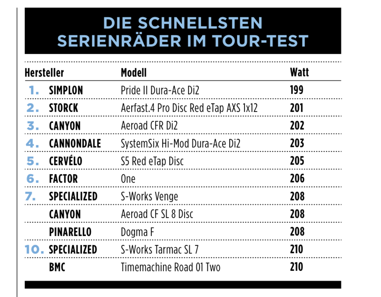

jajacek Opublikowano 5 Maja 2023 Udostępnij Opublikowano 5 Maja 2023 To co wyżej napisałeś @Oskarr jest w dużym stopniu słuszne. Wartości które opisałem są potrzebne przy jeździe solo. Kiedy spawasz do ucieczki lub peletonu abo wychodzisz na zmianę. W grupie obowiązuje ta grafika przy jeździe na kole: Albo ta przy jeździe w dużym peletonie: Z mojego doświadczenia można przyjąć że amator w grupie pojedzie ze średnią 5-7 km/h większą niż jeździ sam. Jak byłem w formie jak jeździliśmy w 2-3 osoby mieliśmy średnią 32-33. W niedużym szarpiącym na ustawce peletonie z lokalną koniną wytrzymywałem wtedy 38 bez problemu a 40 to już na rzęsach :) Natomiast czy masz rację co do aero vs waga to nie jestem przekonany. Są na temat temat bardzo fajne badania. Jak znajdę to przytoczę. Ale wymagają dłuższych dywagacji. Co do opon się zgadzam i ciśnienia w nich co jest często pomijane, są one ważnym elementem w wyścigach szosowych. Koła są trochę przereklamowane. Parę lat temu byłem na wyścigu Dolny Śląsk Tour koło Wałbrzycha, dla kategorii junior młodszy czyli 15-16 lat. Oni już osiągają średnie prędkości powyżej w pobliżu 40 więc podobnie jak dobry amator. Wygrał chłopak jadący na standardowej ramie szosowej z okrągłymi rurkami, na mechanice i na kołach aluminiakach. Poległ trochę na czasówce pod górę, odrobił na ciężkich podjazdach a w terenie mieszanym nie odpadał. Wiem jednak po sobie że na początku jak się walczy o życie i utrzymanie się na kole w grupie, wszystko zaczyna mieć znaczenie :) I rower aero i elementy aero pomagają. Co do łożysk się nie zgadzam. Badania pokazują że zyski z łożysk ceramicznych w stosunku do stalowych przy 45 km/h to 0,5W na koło czy 1W na komplet kół. I drugi wat zbierzemy z łożysk suportu. Więc dobre łożyska stalowe tak, ceramiczne tylko w jeździe na czas i na torze. Bardziej kwestia żywotności i potrzeb serwisowania niż prędkości. A to czy lżejszy rower szybciej przyspiesza niż rower aero jest trochę dyskusyjne. Dużo zależy od techniki wchodzenia w zakręty. Rowery przeznaczone do kryterium są rzeczywiście stosunkowo lekkie, bardzo sztywne i krótkie co nie sprzyja komfortowi na długim dystansie, wyposażone w sztywne stożki aero, ostry kąt główki ramy i wysoko położony środek suportu. Jest teraz dużo ram aero które bardzo dobrze sobie radzą po wychodzeniu z zakrętów. Kluczem jest sztywność, dobre koła i dobra kierownica. Dlatego taki sukces odniosły rowery takie jak Specialized Tarmac SL7 czy Cervelo S5. Wygrano na nich mnóstwo wyścigów w niemal każdym terenie. Tarmac SL7 jest semi-aero i dość lekki. Cervelo S5 to full aero. Pinarello Dogma F też jest podobna do Tarmaca. Aero i lekka. Odnośnik do komentarza
