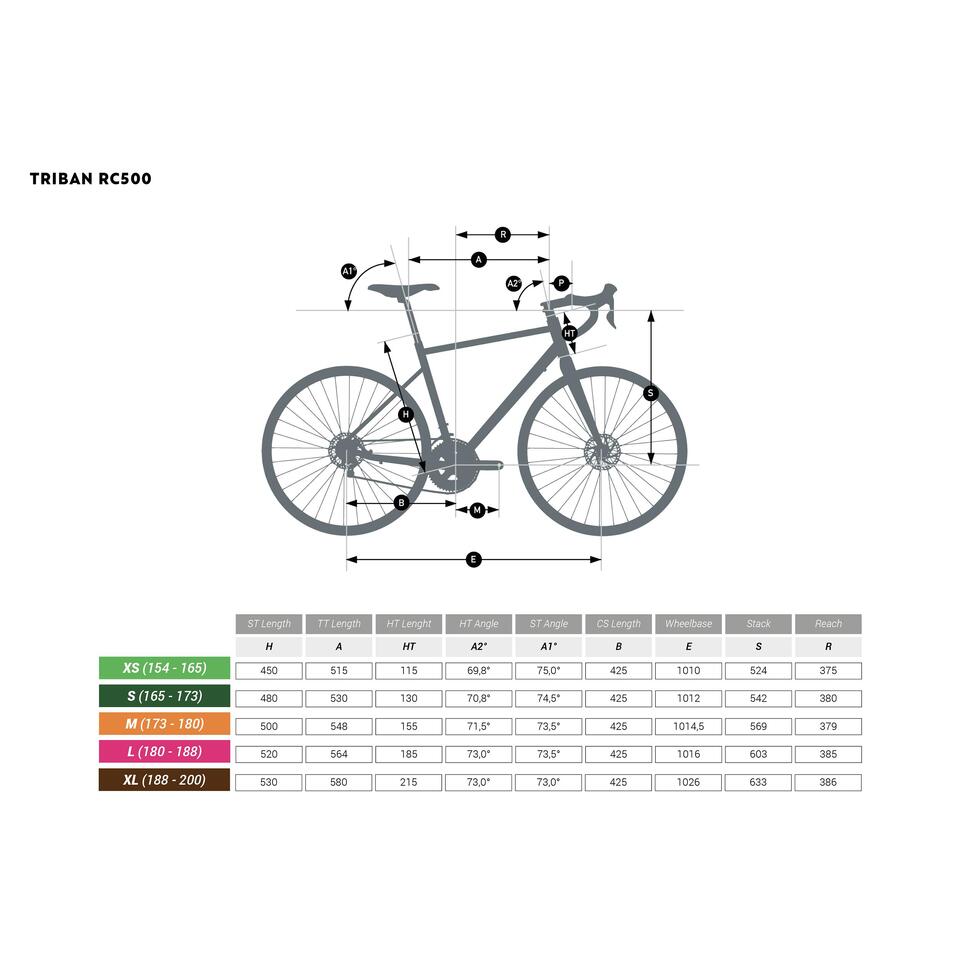

puchatek87 Opublikowano 3 Grudnia 2021 Opublikowano 3 Grudnia 2021 Witam, przymierzam się do kupna Tribana RC500/520 i jestem na granicy rozmiarów L/XL. Spotykam się z opinią, że lepiej rower wydłużyć niż skrócić. W przypadku Tribanów RC, TT różni się o 16mm, natomiast mostek o 10mm. Moje rozumowanie jest takie, że w tym wypadku lepiej kupić XL i ew. skrócić mostek z 120mm do 110mm, wtedy pomijając rozstaw kół będę miał zbliżoną długość roweru. Ze względu na dłuższą główkę ramy w XL pozycja będzie bardziej wyprostowana. Czy mam rację ?
jajacek Opublikowano 3 Grudnia 2021 Opublikowano 3 Grudnia 2021 Opinie "lepiej wydłużyć" lub "lepiej skrócić" są opiniami z grubsza i mają się nijak do konkretnego przypadku. Do jazdy rekreacyjnej lepiej mieć kokpit wyżej. Natomiast nie da się "uciągnąć" do dłuższego kokpitu mając np. krótkie ręce i długi przekrok. Jak ktoś ma długi przekrok to zwykle potrzebuje rower wysoki i krótki. Jak krótki przekrok i długi tułów do odwrotnie. Jak krótkie ręce to krótszy dosięg do kokpitu. Jak długa kość udowa to będzie siedział bardziej do tułu. Najważniejsze parametry to stack i reach. Stack czyli z grubsza wysokość z ktrórej wychodzi kokpit, jest 30 mm wyższa w XL. Reach czyli z grubsza dosięg do kokpitu od środka ramienia korby jest niemal identyczna. używając mostka krótszego i z odpowiednim kątem, można osiągnąć zbliżoną pozycję. Jeśli masz czas i chęć to amerykański kalulator Competetive Cyclist Bike Calculator, wyplua bardzo dobre rezultaty fittingu. Ale trzeba wejść przez VPN, bo nie wpuszcza z Europy.

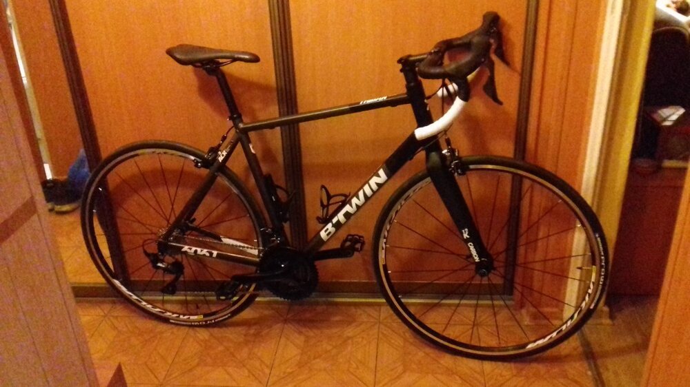

Piwpaw Opublikowano 5 Grudnia 2021 Opublikowano 5 Grudnia 2021 To jest Triban 540 w rozmiarze L, z założonym krótszym mostkiem 80 mm. Tak wygląda rower za duży, którego chcemy zmniejszyć ? Od razu widać, że z rowerem jest coś nie tak.
MalySzaryCzlowiek Opublikowano 5 Grudnia 2021 Opublikowano 5 Grudnia 2021 1 godzinę temu, Piwpaw napisał: To jest Triban 540 w rozmiarze L, z założonym krótszym mostkiem 80 mm. Tak wygląda rower za duży, którego chcemy zmniejszyć ? Od razu widać, że z rowerem jest coś nie tak. Bez przesady ? źle nie wygląda, jakbyś nie powiedział o mostku to wgl by się nie zwrocilo na niego uwagi. Druga strona medalu co do za małych lub za dużych rowerów o których mówisz jest taka, że na zbyt małym rowerze, może sam rower wygląda ok, ale kolarz lekko za duży na nim już zabawnie :]
jajacek Opublikowano 5 Grudnia 2021 Opublikowano 5 Grudnia 2021 Ja bym nie powiedział, że z tym zdjęciem jest coś nie tak. Siodełko i odległość od pionu spuszczonego na środek suportu powinniśmy mieć stałą, po to żeby się znaleźć w pozycji optymalnej biomechanicznie. Wiec nie korygujemy pozycji siodełkiem. Korygujemy kokpitem. Ze zdjęcia wynika że chcesz mieć komfortową pozycję z kierownicą na wysokości siodełka. Opcje mamy tylko skorygowania mostkiem ale również i kierownicą. Kierownica może być typu short reach czyli dająca krótszy dosięg do klamek w górnym chwycie jak i shallow drop dająca krótszy dosięg do klamek w dolnym chwycie. Może też kupić kierownicę typu raiser handlebar, która wydżwignie klamki do góry bez potrzeby podnoszenia mostka. Ja mam na przykład kierownicę, która ma wszystkie te cechy i jeszcze flare (rozszerzana na dole) i mostek 80 mm. Kierownica taka:https://www.specialized.com/us/en/hover-alloy-handlebars--15mm-rise-plus-flare/p/155205?color=231077-155205 Tu zdjęcie roweru trochę z boku, nie wiem czy to widać. Jak go skończę przerabiać to wrzucę lepsze zdjęcia:
jajacek Opublikowano 5 Grudnia 2021 Opublikowano 5 Grudnia 2021 2 godziny temu, Piwpaw napisał: To jest Triban 540 w rozmiarze L, z założonym krótszym mostkiem 80 mm. Tak wygląda rower za duży, którego chcemy zmniejszyć ? Od razu widać, że z rowerem jest coś nie tak. Zdjęcie nie jest idealnie z boku ale wydaje mi się, że masz źle ustawioną kierownicę. Dolna rura powinna się znajdować niemal równolegle do ziemi i dopiero do tego położenia dostosowujemy klamki.https://bike.bikegremlin.com/wp-content/uploads/2016/05/sti-guideline.gif
Gość Opublikowano 5 Grudnia 2021 Opublikowano 5 Grudnia 2021 2 godziny temu, Piwpaw napisał: Od razu widać, że z rowerem jest coś nie tak. Wybacz pytanie ignoranta, ale... co tam jest nie tak oprócz dużej liczby podkładek pod mostkiem i stosunkowo wysoko położonego kokpitu?
Piwpaw Opublikowano 5 Grudnia 2021 Opublikowano 5 Grudnia 2021 Tego roweru już dawno nie mam. Może to zdjęcie tego nie oddaje, ale na żywo to był duży rower z krótkim dziubkiem. Taki był efekt skracania go. Po za tym po założeniu tego mostka, który był o 3 cm krótszy od oryginalnego rower zrobił się jakiś narowisty. I to było wyraźnie czuć. Wydaje mi się, że skracanie za dużego roweru bardziej upośledza rower niż odwrotnie.
