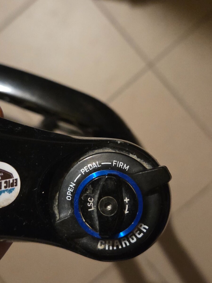

Veriv Opublikowano 30 Lipca Opublikowano 30 Lipca W rowerach xc regulacja będzie na maxa uproszczona - flight attendant sam będzie blokował kompresję pomiędzy open-pedal-lock i to tyle. Pozostaje odpowiednio ustawić ciśnienie, a potem rebound. Zawodnik, jezdząc w kółko przez 9 okrążeń nie musi kręcic regulacją bo zrobi to za niego flight attendant. Moze sie skupic na ściganiu. https://youtube.com/shorts/_7aZmxaVpRk?is=29BWK5MKrwyPv9Zr Hsc, lsc dopiero w modelach z charger 2.1, 3.1, 3.2. Są tez jakieś dziwne wyjątki jak charger 2.1 RCT3 gdzie jest uproszczona regulacja. Mialem i nie moglem dojsc do ładu z zawieszeniem, mi sie nie sprawdzał

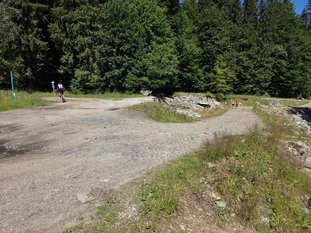

Veriv Opublikowano 30 Lipca Opublikowano 30 Lipca W dniu 27.07.2026 o 07:31, jajacek napisał(a): Kolega właśnie zamieścił zdjęcia z wyścigu Sudety MTB Challenge. Pokazują one idealnie jakimi szlakami NIE CHCĘ jeździć: zdjecia piękne, ale ja przez kilka dni tych zawodników i zawodniczki spotykałem na szutrowych czy awet asfaltowych, długich podjazdach - akurat byłem w tym czasie pod Czarną Górą. To niestety tez był element scigania, bardzo ważny i bardzo długi - dłuzszy niz te epickie zjazdy. Rower xc jest daleko posuniętym kompromisem by móc się scigać. Jazda po takich kamerdolcach to sport kontaktowy - a na xc w lajkrze i z gołymi kolanami o kontakt łatwiej... Nawet na mniej epickich zjazdach można się BARDZO epicko wywalić. Do jazdy po górach bez elementu scigania się na takich podjazdach lepiej sprawdzi sie nowoczesny rower trailowy. Podjazdy po ktorych sie scigali:
Veriv Opublikowano 30 Lipca Opublikowano 30 Lipca Godzinę temu, Szwedacz napisał(a): Wcześniej był w Ultimate'ach. U siebie mam Select czy tam Select+ z uproszczoną (bez podziału na HSC/LSC) i jakoś to działa. Może za mało wybredny jestem? teraz bywa też w select+. mam Zeba w select+ z chargerem 3.1(pełna regulacja) i od wersji ultimate dzieli go niewiele. Nie myśle ze jesteś mało wybredny, dziala dobrze wiec nie należy nad tym prądu marnować - lepszy amor z prostą regulacją ale łatwy do ustawienia, niż źle ustawiony skomplikowany amortyzator.
