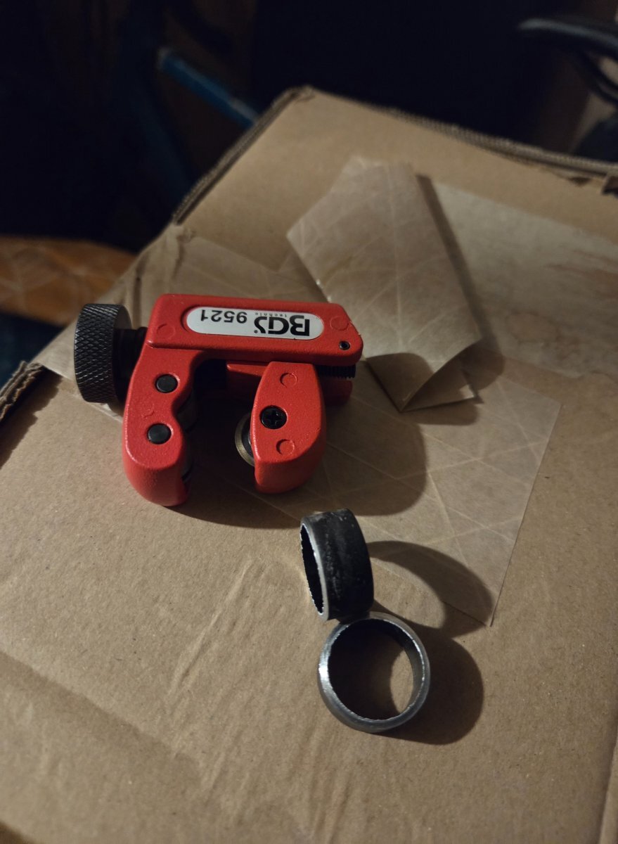

Veriv Opublikowano 23 Sierpnia Opublikowano 23 Sierpnia Hej, gratuluje. Szerokosc kierownicy to sprawa induwidualna, 800 to jest max. Jak coś to są tanie narzędzia do cięcia. Ja mam takie coś, kosztowalo z 30zł i działa
